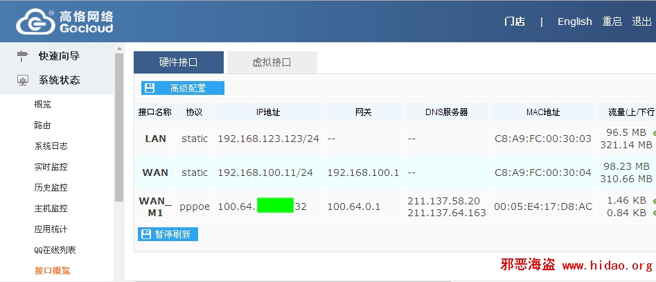

1.准备好序列号(光锚标签上的GPON SN,我这移动是SN认证)/宽带账号(网络>宽带设置>用户名)/宽带VLAN("网络>网络侧信息">Internet_*_VID_x)
2.宽带密码,可打电话向运营商查询,也可以导出光锚配置文件来查[方法是登陆光锚,访问http://192.168.1.1/romfile.cfg即可自动下载配置,用记事本打开该配置文件,找到WAN项目(或者搜索宽带账号,后面的Password就是宽带密码)]

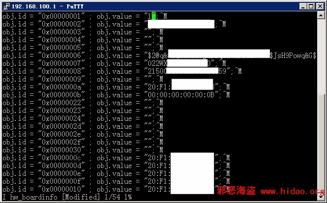

3.Telnet访问HG8321R,将模式改成GPON(我这双模也可以用),步骤:
a.telnet到HG8321R,输入telnet账号密码(密码不显示)回车
b.输入su回车提权c.输入shell回车
c.执行cd /mnt/jffs2/跳转到JFFS2目录
d.执行vi hw_boardinfoe.按i修改0x00000001项目,使用键盘方向键将光标移要修改项目上来修改(这里1是GPON,2是EPON,4是双模)
e.按ESC退出编辑模式f.输入:wq回车保存并关闭vi编辑器
g.执行reboot重启光锚
h.WEB登陆HG8321R,观察主界面PON模式是否修改成功

7.打开"WAN>WAN配置",新建一个连接,"封装类型"选择PPPOE,"WAN"类型选择路由(光锚拨号)或者桥接(下接路由拨号),勾选"使能VLAN),VLAN ID填之前保存的,绑定端口两个都勾上
8.接上路由,设置PPPOE账号密码,保存即可
