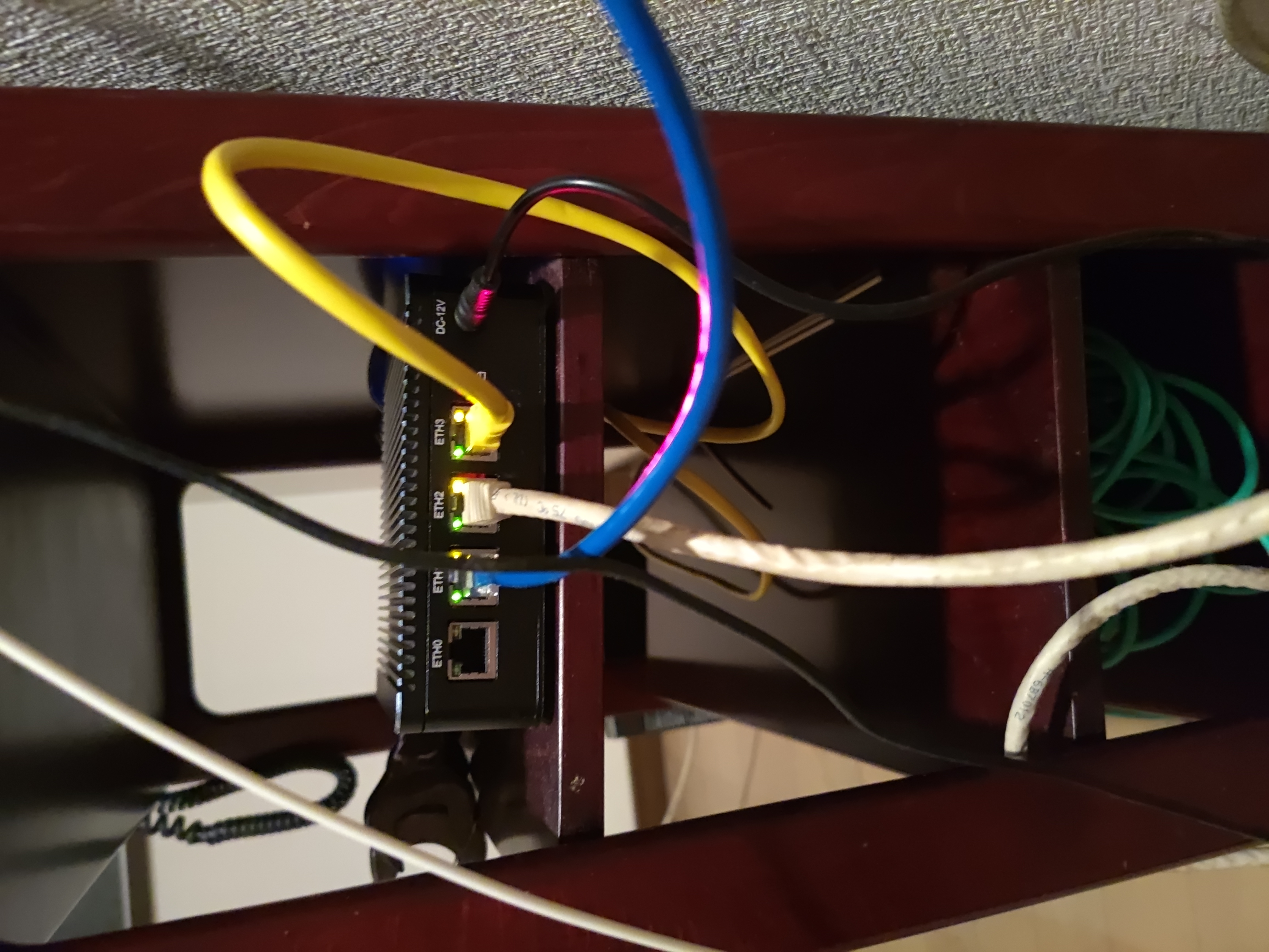

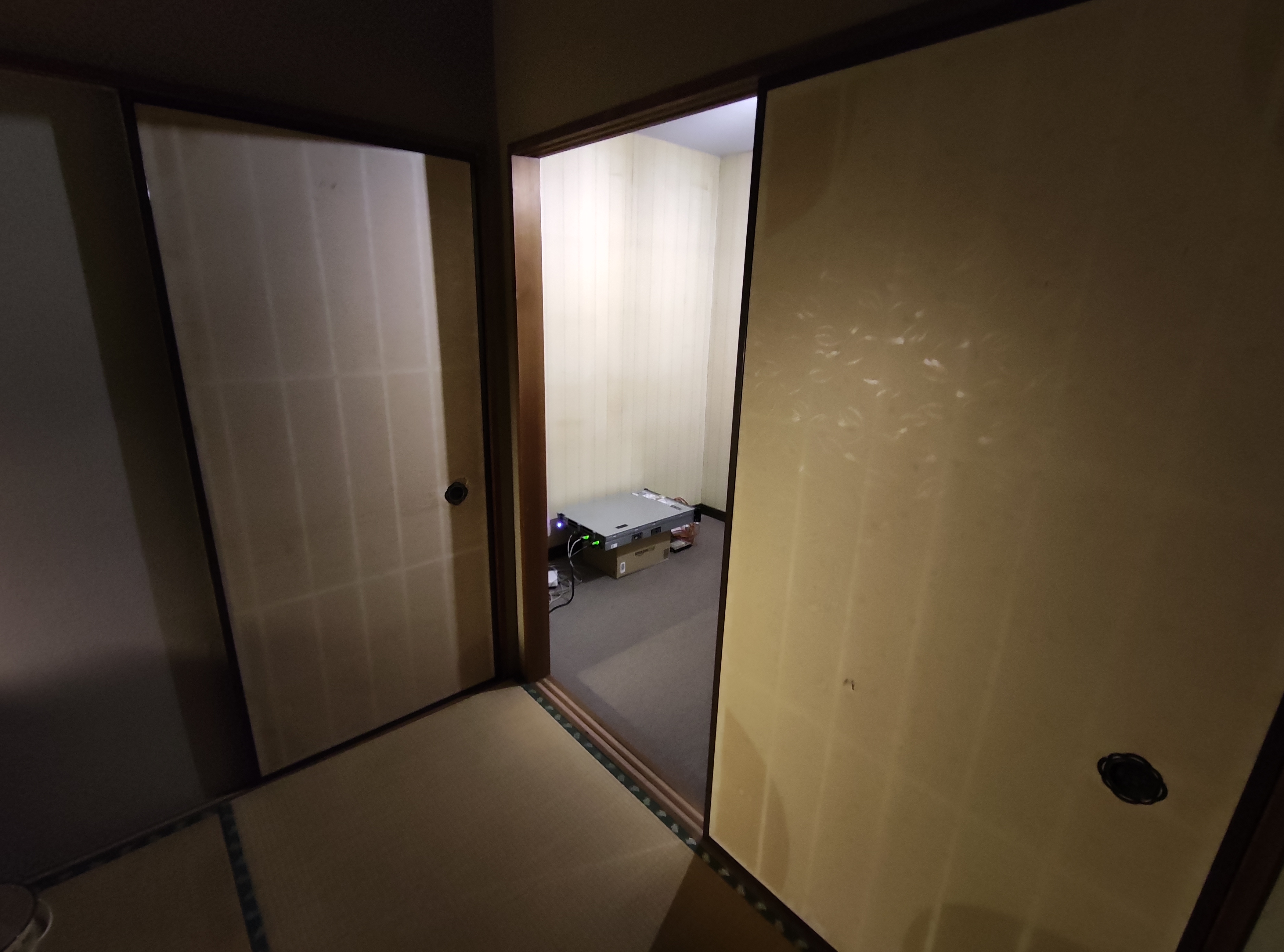

这次住在朋友公司的宿舍(其实是买下的一户建),去之前朋友告诉我宿舍的WiFi占用带宽一多就卡,我就答应帮他解决一下问题。

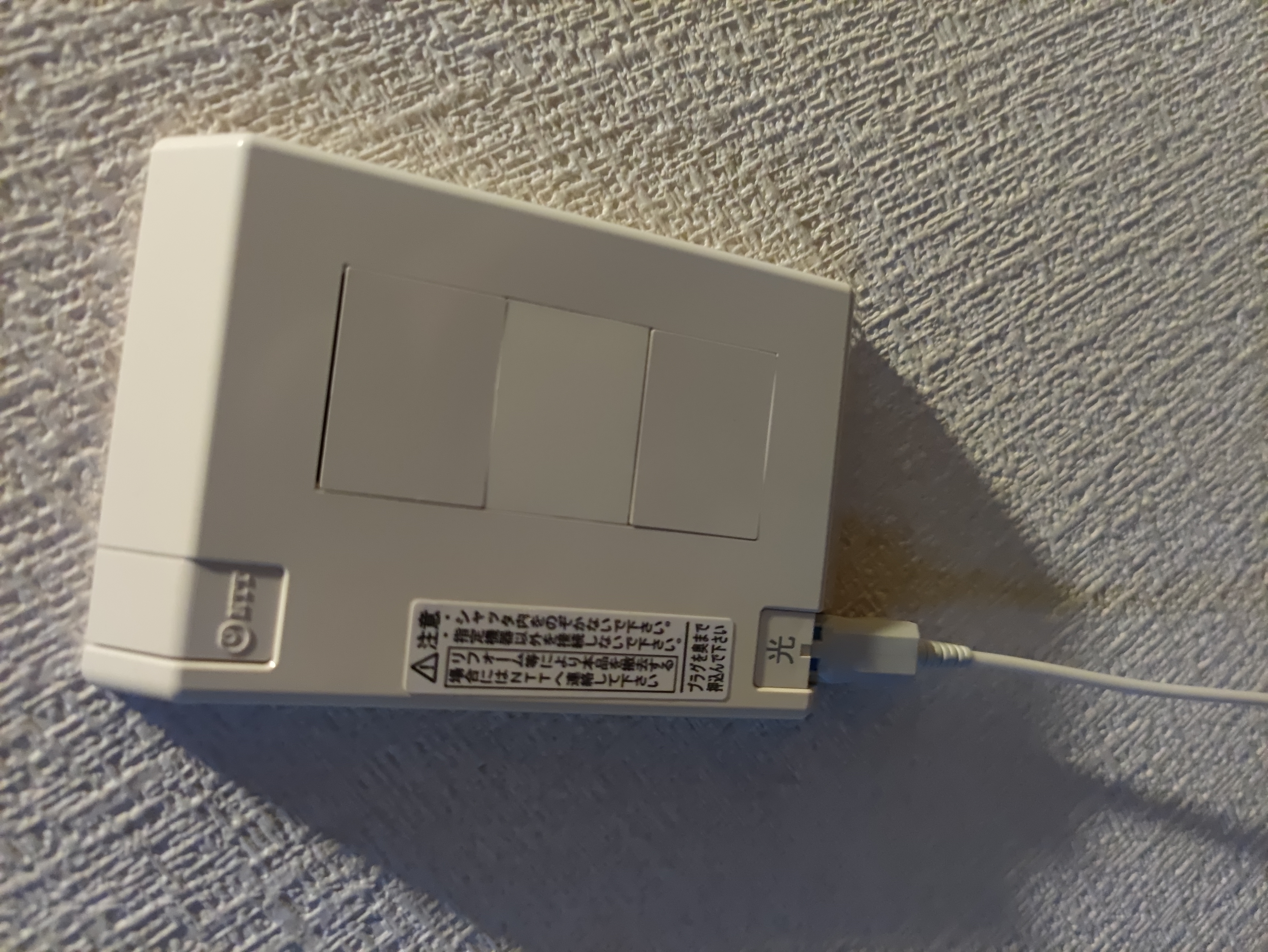

基本情况:房子建于1980年代,木结构,因为时代久远,并没有预留任何有线网络连接的空间,因此舍友的联网需求基本依靠WiFi,目前使用的是500Mbps的光纤(首先给这个入户的墙插点赞)。舍友使用的网络采用IPoE,公司网管的个人服务器使用PPPoE。
公司网管的个人服务器通过PPPoE上网,因此就不配置负载均衡了。
实测在使用WiFi时经常没有跑满带宽即全部掉线,并存在MAP-E效率低下问题,后来排查问题的根源在是光猫。(光猫承受了本不该承受的事情,所以需要一个另外的路由器来分担这些工作)
考虑到国内路由器不兼容v6plus问题,而且硬路由也存在使用v6plus时缺失部分功能的问题,这次我早早做好准备带来了一台OpenWrt软路由并在当地买了一个TP-LINK AX3000用作WiFi6 AP来解决此问题(由于是木结构房子,无需担心隔墙信号差等问题,也就无需使用Mesh组网了)。
配置过程:见下
改善结果:包括我在内的3位舍友多台设备无线上网速度都快了不少,而且没有再出现以前掉线的问题。
OpenWrt配置实例参考

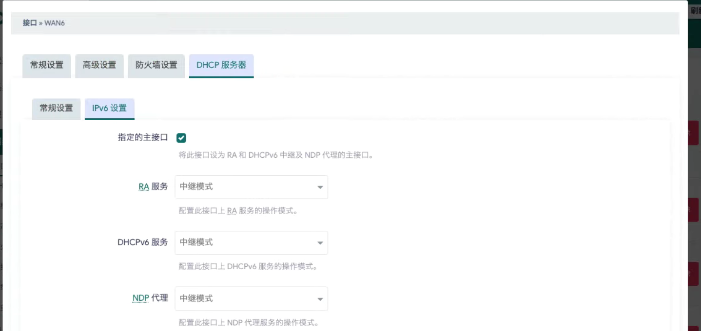

1、新建一个DHCPv6客户端接口,到DHCP的IPv6设置部分指定为主接口,下方RA/DHCPv6/NDP改成中继,防火墙区域设置为wan
2、接通DHCPv6客户端接口,如果获取到了IPv6地址,说明已经成功通过IPoE认证,这时候就需要配置MAP-E来实现4over6了

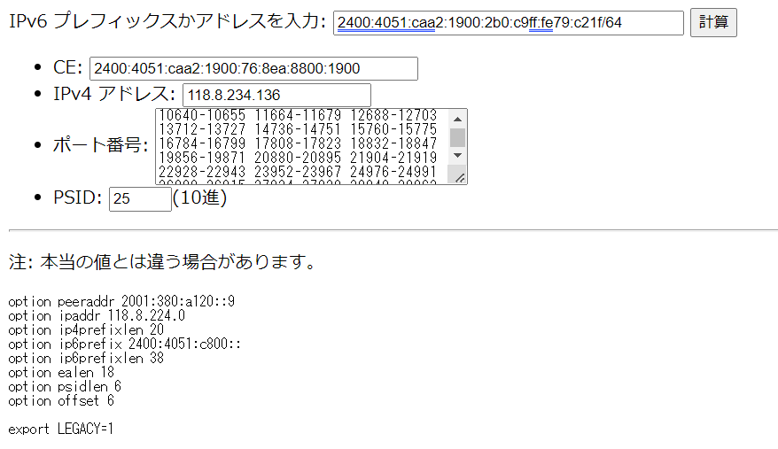

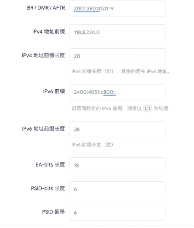

4、添加一个接口,选择MAP/LW4over6协议,MAP-E,打开http://ipv4.web.fc2.com/map-e.html输入自己的IPv6地址
5、得到配置以后,填入对应位置
option peeraddr 2001:380:a120::9    # BR / DMR / AFTR
option ipaddr 118.8.224.0           # IPv4 地址前缀
option ip4prefixlen 20              # IPv4 地址前缀长度
option ip6prefix 2400:4051:c800::   # IPv6 前缀
option ip6prefixlen 38              # IPv6 地址前缀长度
option ealen 18                     # EA-bits 长度
option psidlen 6                    # PSID-bits 长度
option offset 6                     # PSID 偏移
最后别忘记了在高级设置里面勾选使用旧式MAP以达到export LEGACY=1的效果(个人不建议修改map程序的环境变量)

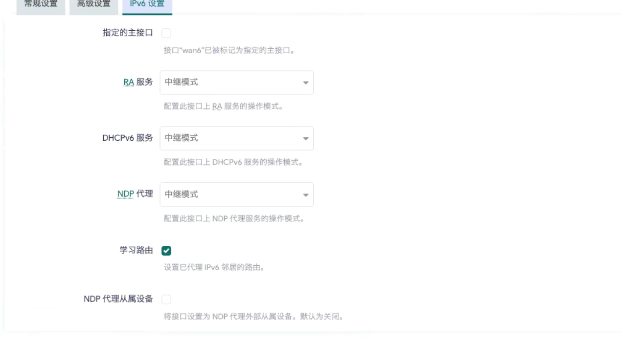

9、在lan接口DHCP服务器配置的IPv6部分RA/DHCPv6/NDP改成中继,并勾选思考路由
10、重新连接MAP-E接口和DHCPv6客户端接口以及lan接口,或者直接重启路由器,就成功连上IPv6和IPv4 over IPv6网络了
