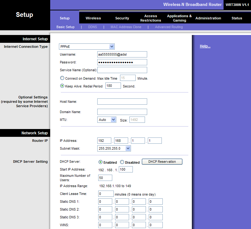

    1.将每个路由做硬复位,恢复出厂设置。分别设置R1,R2,R3的管理IP(即LAN IP)为192.168.1.1/2.1/3.1
    2.根据上面的网络结构,将3个路由的有线部分先连接起来,无线部分待会设置。
R3设置:

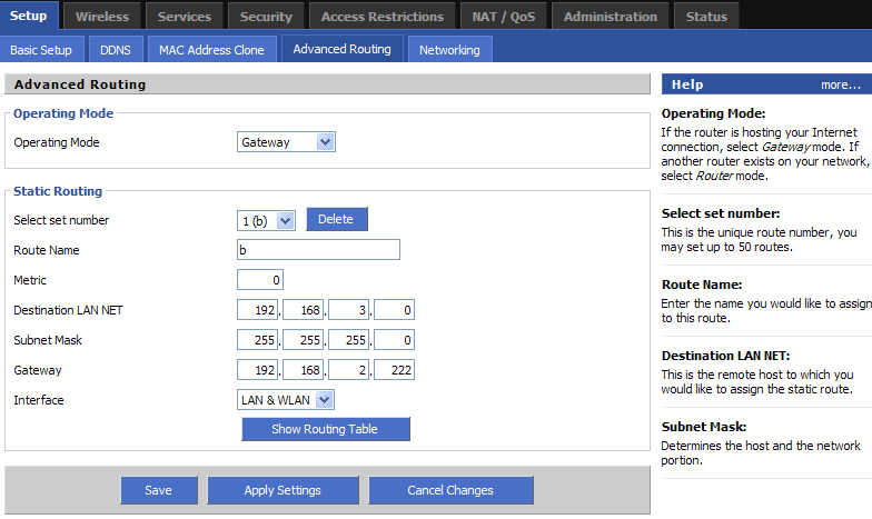

    6.打开Setup—Advanced Routing界面,设置静态路由(目的子网192.168.3.0/255.255.255.0,网关192.168.2.222,接口LAN&WLAN)
R1设置:
    1.设置WAN口为PPPoE拨号,填入ADSL账号及密码

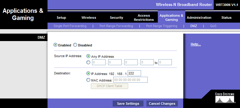

    4.打开Applications&Gaming—DMZ界面,开启DMZ为192.168.1.222
    5.打开Setup—Advanced Routing界面,设置静态路由(目的子网192.168.2.0/255.255.254.0,网关192.168.1.222,接口LAN&WLAN)

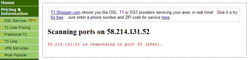

外网Internet测试:
这里用到了一个非常有用在线端口检测工具
http://www.t1shopper.com/tools/port-scan/
