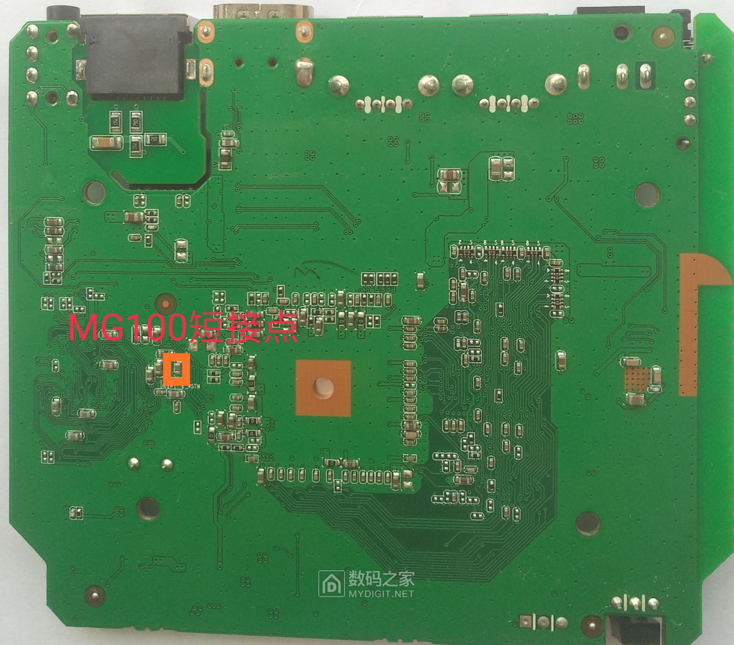

咪咕盒子MG100/MG101_HI3798MV100_XR819_三颗粒版本_强刷卡刷固件包(内有教程)
特点:
1、适用于对应型号的电视盒子刷机;
2、开放原厂固件屏蔽的市场安装和u盘安装apk;
3、修改dns,三网通用;
4、大量精简内置的没用的软件,运行速度提升,多出大量的存储空间;
5、去除应用安装限制;
6、支持开机自启动、开机密码锁、儿童应用锁、应用隐藏、开机自动进入HDMI等各种花式功能 ;
刷机教程:
拷贝4个文件到U盘的根目录
1.系统设置里面直接本地升级
2.短接HI3798MV100芯片的  1.  2  针脚中间 或者提示点2   盒子通电   出现正在升级系统   送开短接
强刷使用USB  2.0的U盘 不要大于16G,格式化为FAT32,  不要有系统镜像
刷机固件:
游客,如果您要查看本帖隐藏内容请回复
声明:本安卓固件,仅供内部测试和技术交流使用,任何非法商业使用及商业利益冲突带来的法律纠纷,与本人无关,本人概不负责,请下载后24小时内删除,谢谢合作!刷机既有乐趣也有风险,请慎重选择,一切源于刷机造成的后果自负,本人概不负责!
