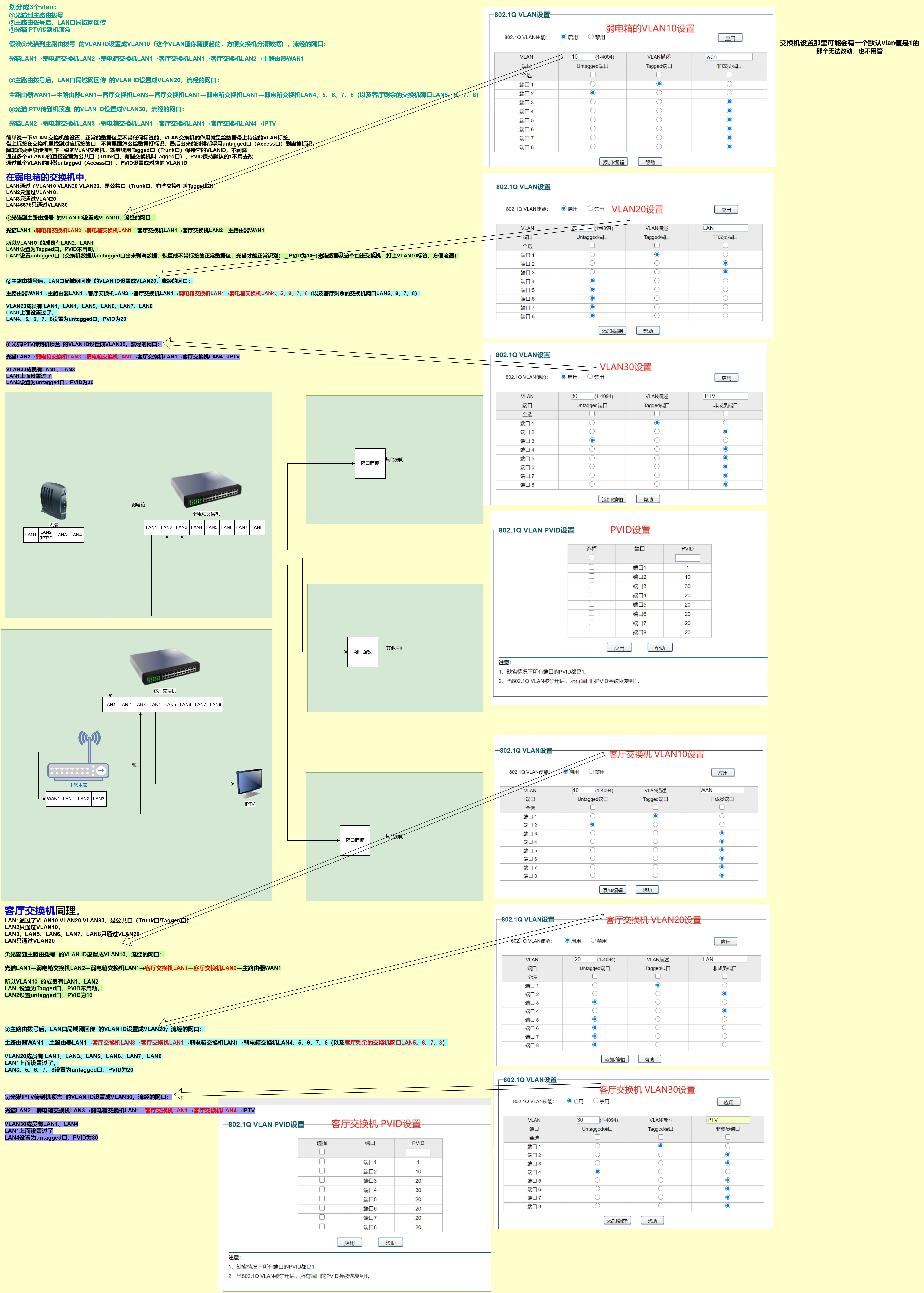

发表于 2025-4-11 23:24 | 显示全部楼层
你这种情况最好是买2个轻管理的交换机,用VLAN单线复用
正解,顺便丢张图给楼主用  详情 回复 发表于 2025-4-12 12:56
发表于 2025-4-12 12:56 来自手机 | 显示全部楼层
正解,顺便丢张图给楼主用
