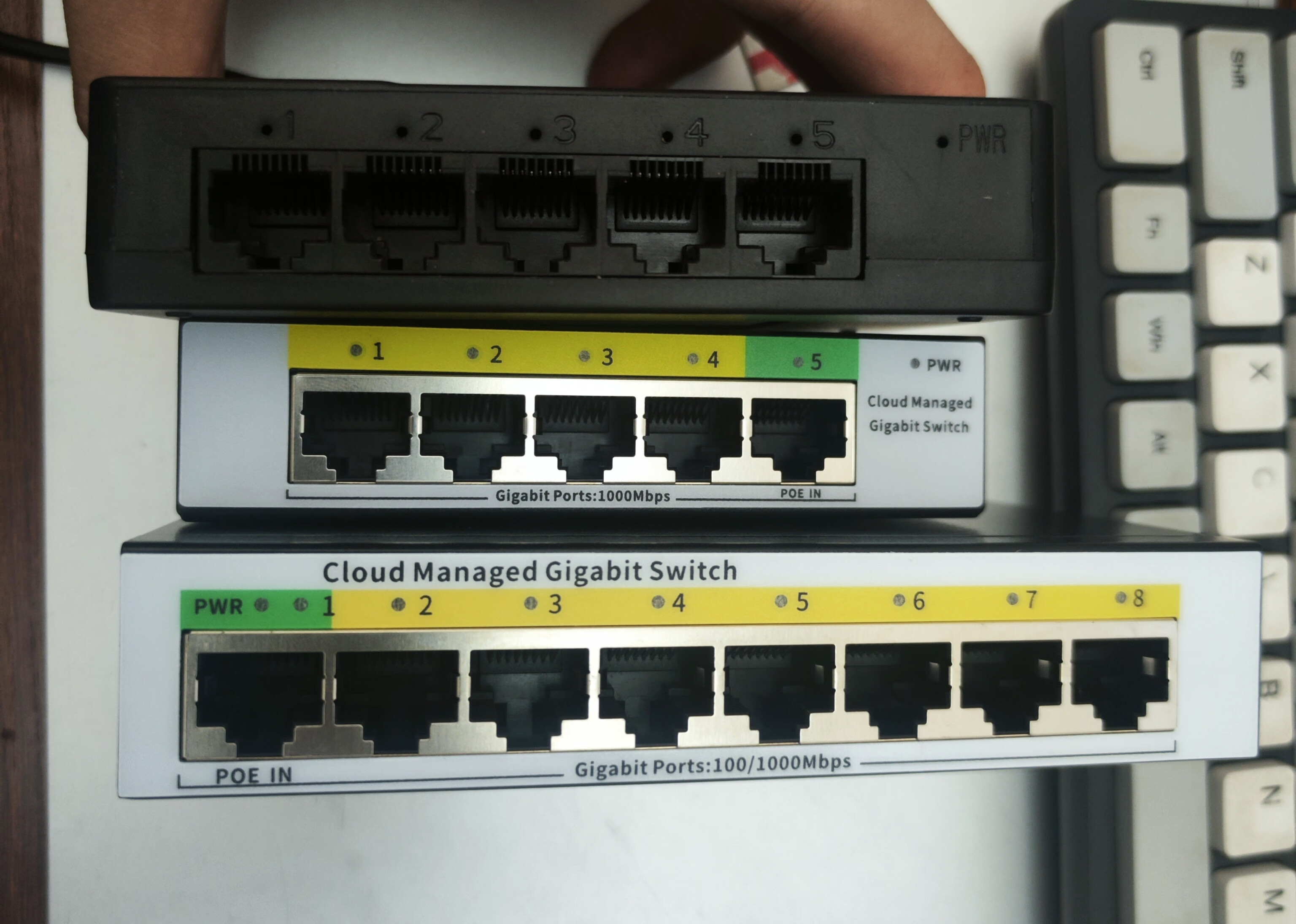

最便宜的千兆网管交换机了。
三款,一款5口塑料,5口铁壳,8口铁壳

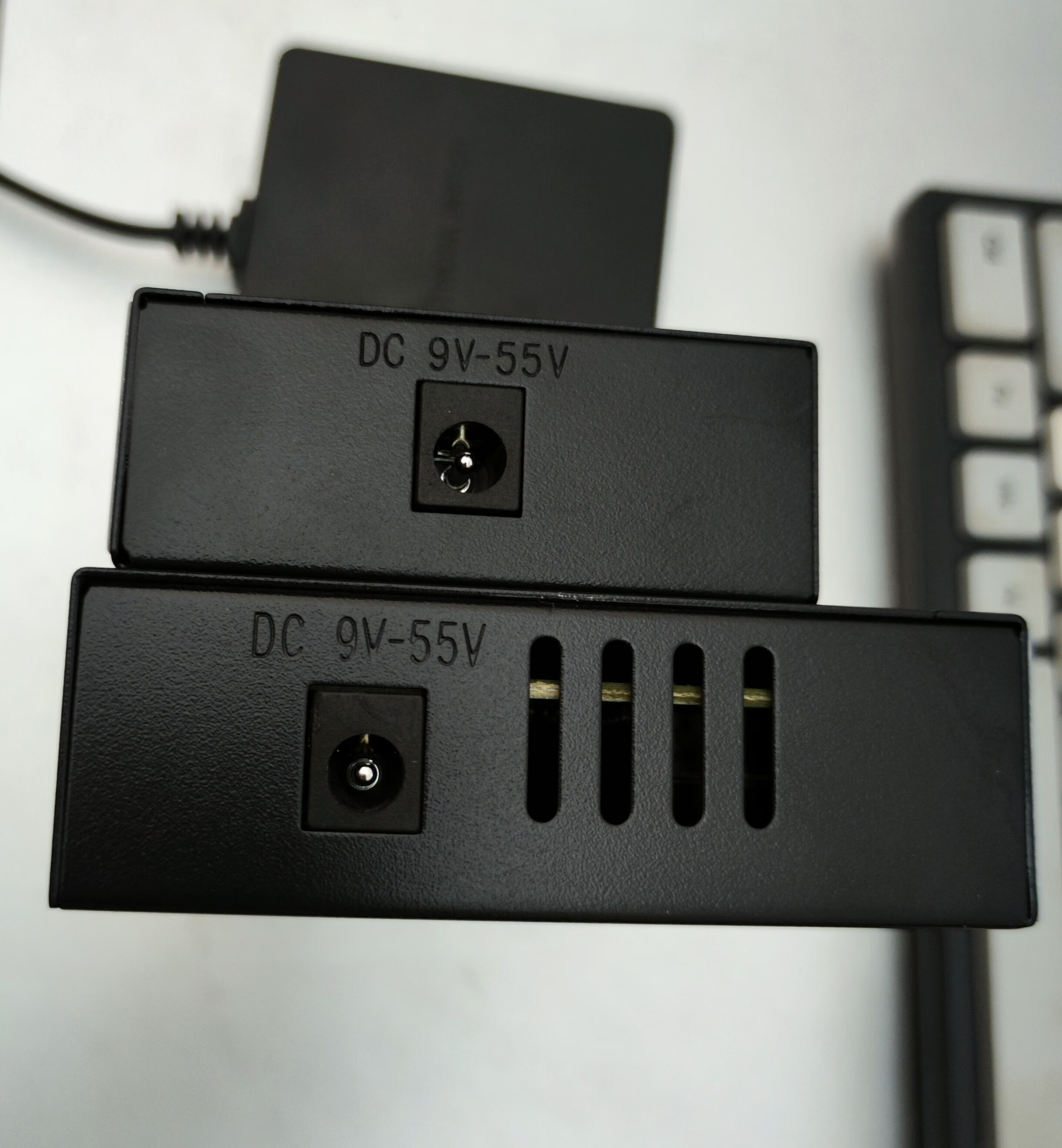

塑料壳的压低成本,直接把电源电路集成在主板里了。铁壳的是DC供电或者POE受电。DC宽电压,好评。

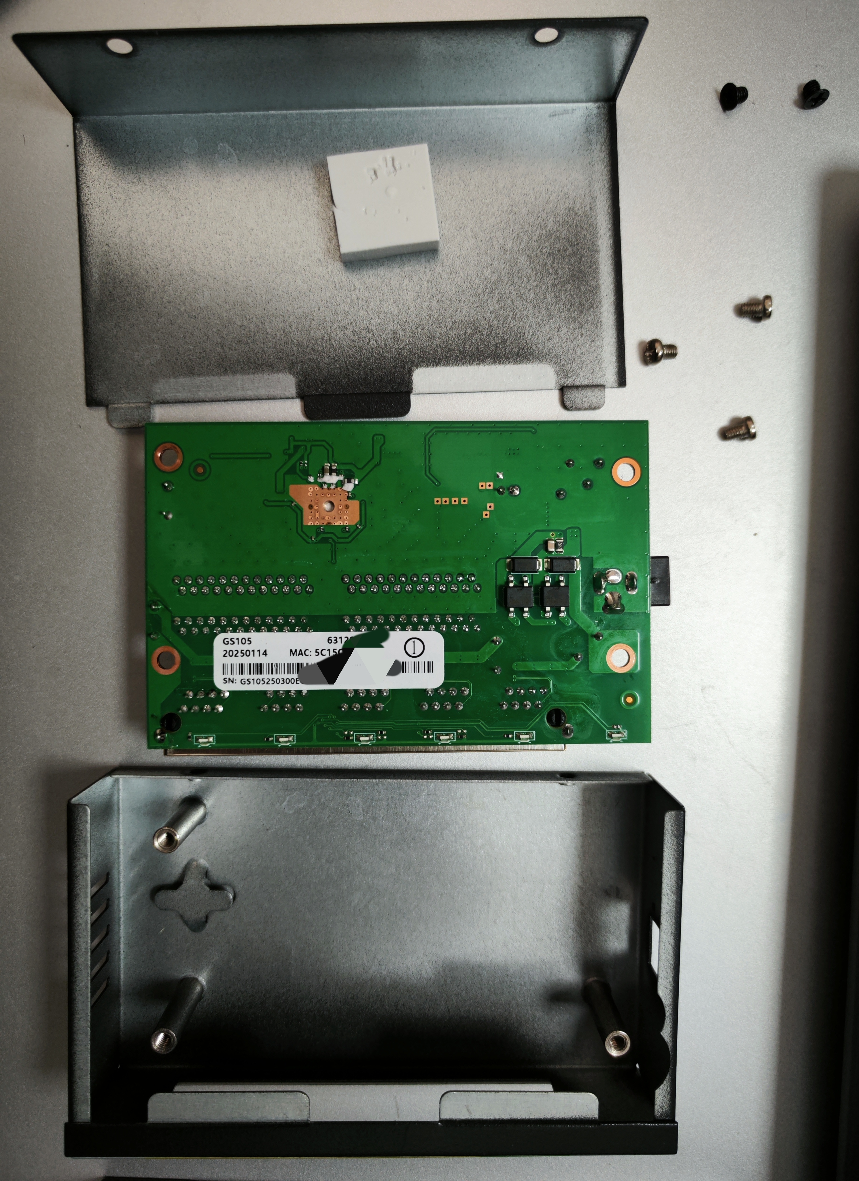

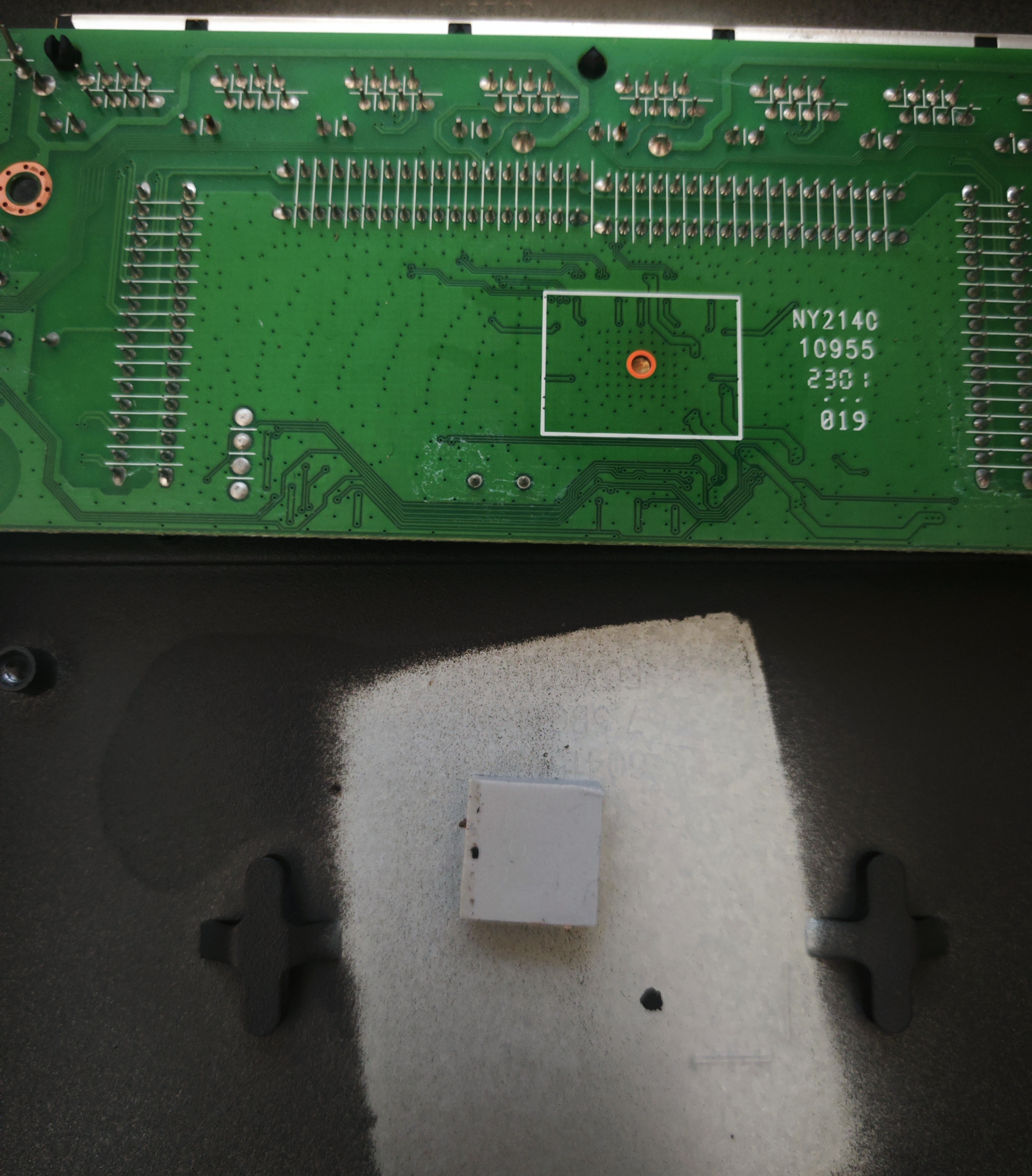

拆开铁壳5口的
背面散热紧压住铁壳,热量全都散发到铁壳上,但是压住的是芯片背面,,,翻开另一面拍一张,芯片顶部是裸露的。。。
芯片图。联发科儿子达发科技 Airoha AN8855MN

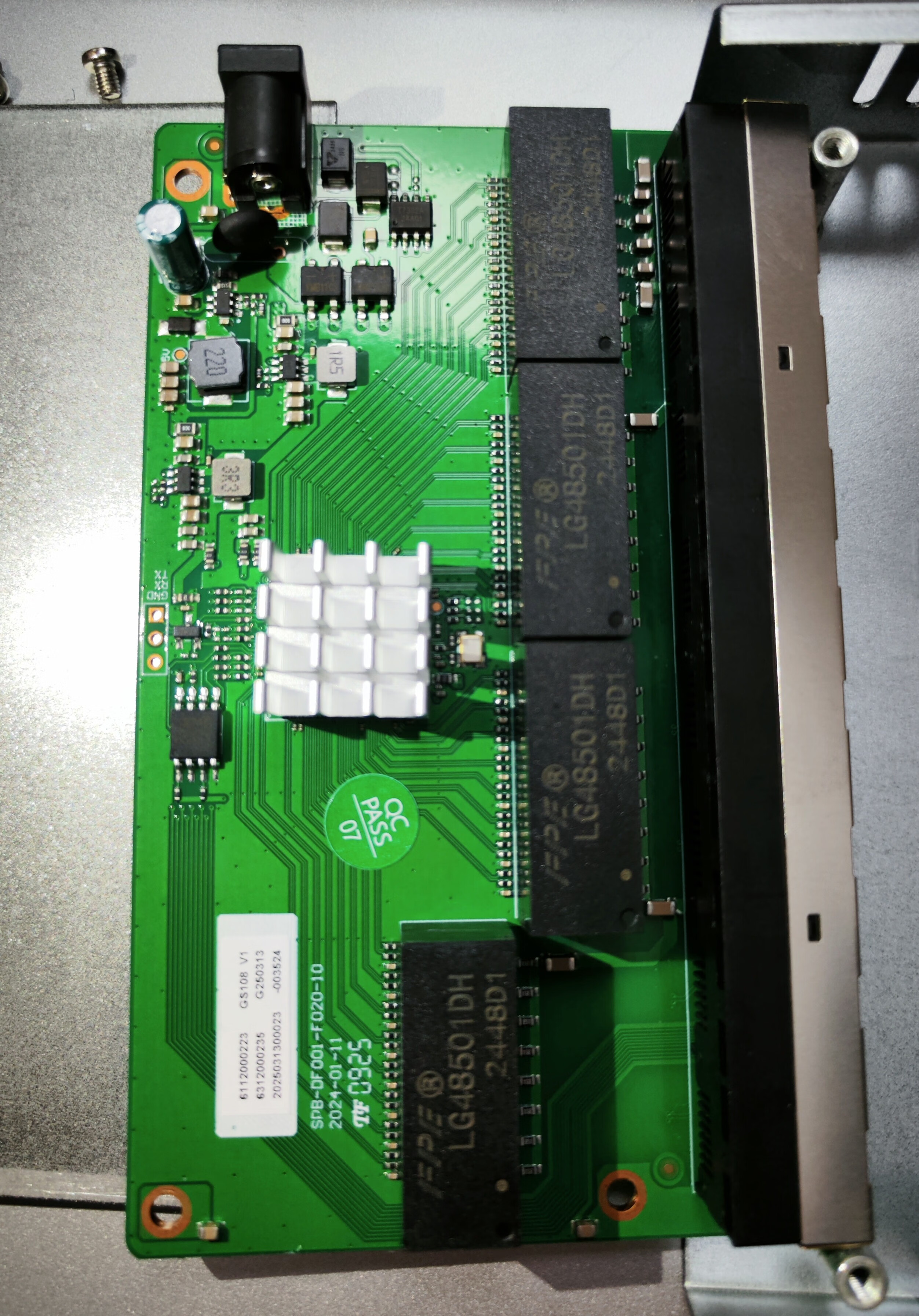

8口铁壳的,正反面都有散热片贴住
芯片图。Airoha AN8851EU

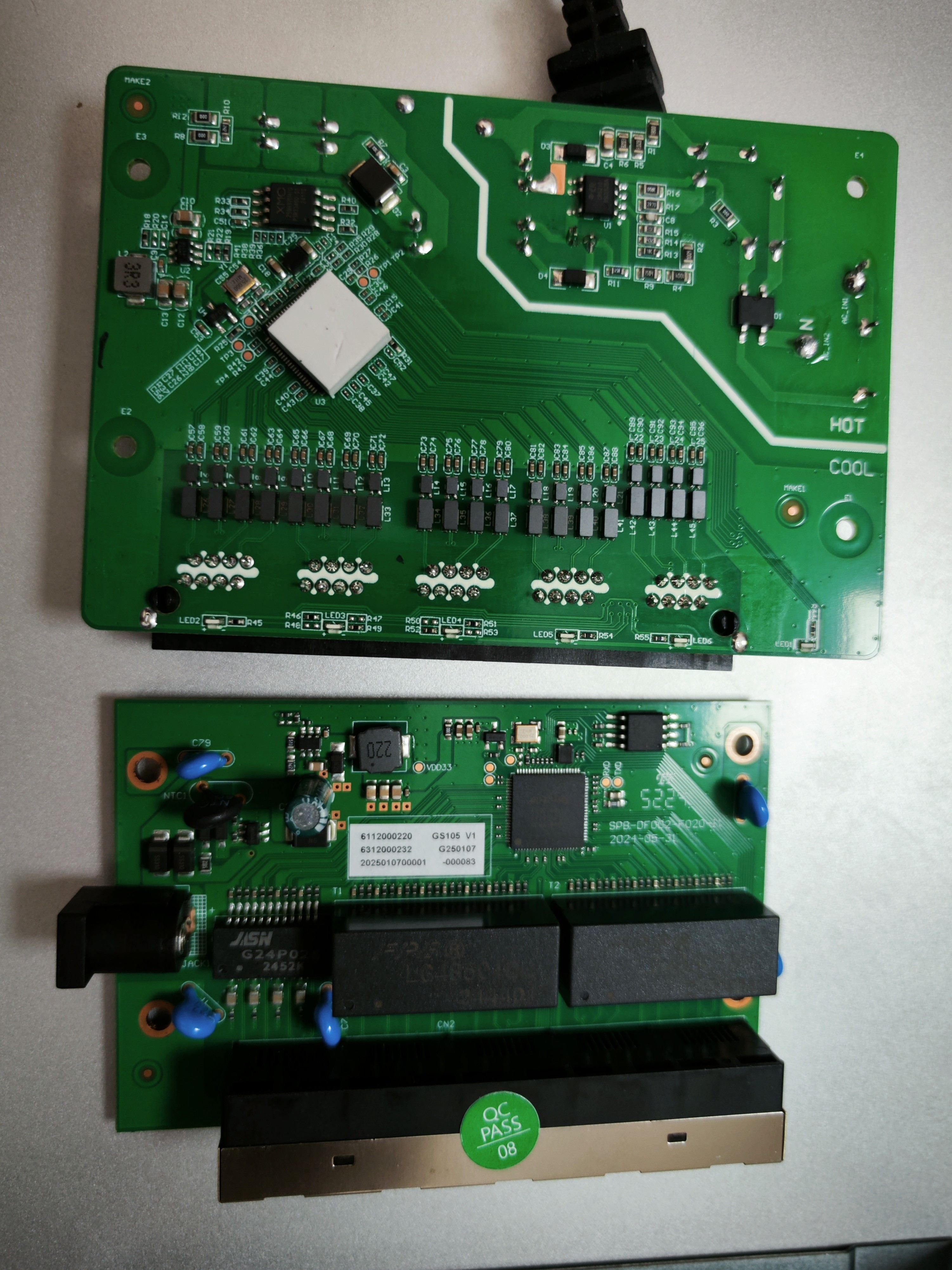

5口塑料方案的,芯片上面是有一块散热硅脂的,对比5口铁壳的芯片图。多了220v电路转换,主板比铁壳的要大。
AN8855MN
对比TP的8口铁壳。TP的TL-SG2008D
火翼更小更便宜,还带poe受电。火翼的后背贴纸是普通的纸,没塑封,很快上面的内容就被磨得看不清。

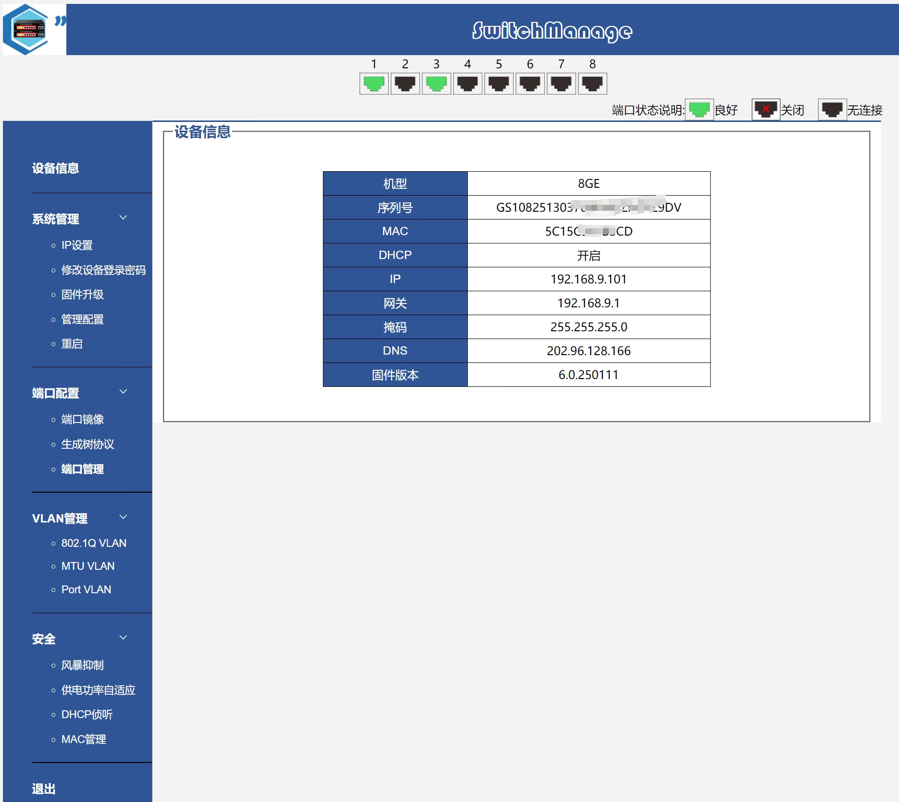

系统体验没有TP的好,但是功能也OK。这价格它的小缺点我都能接受,十分满意。

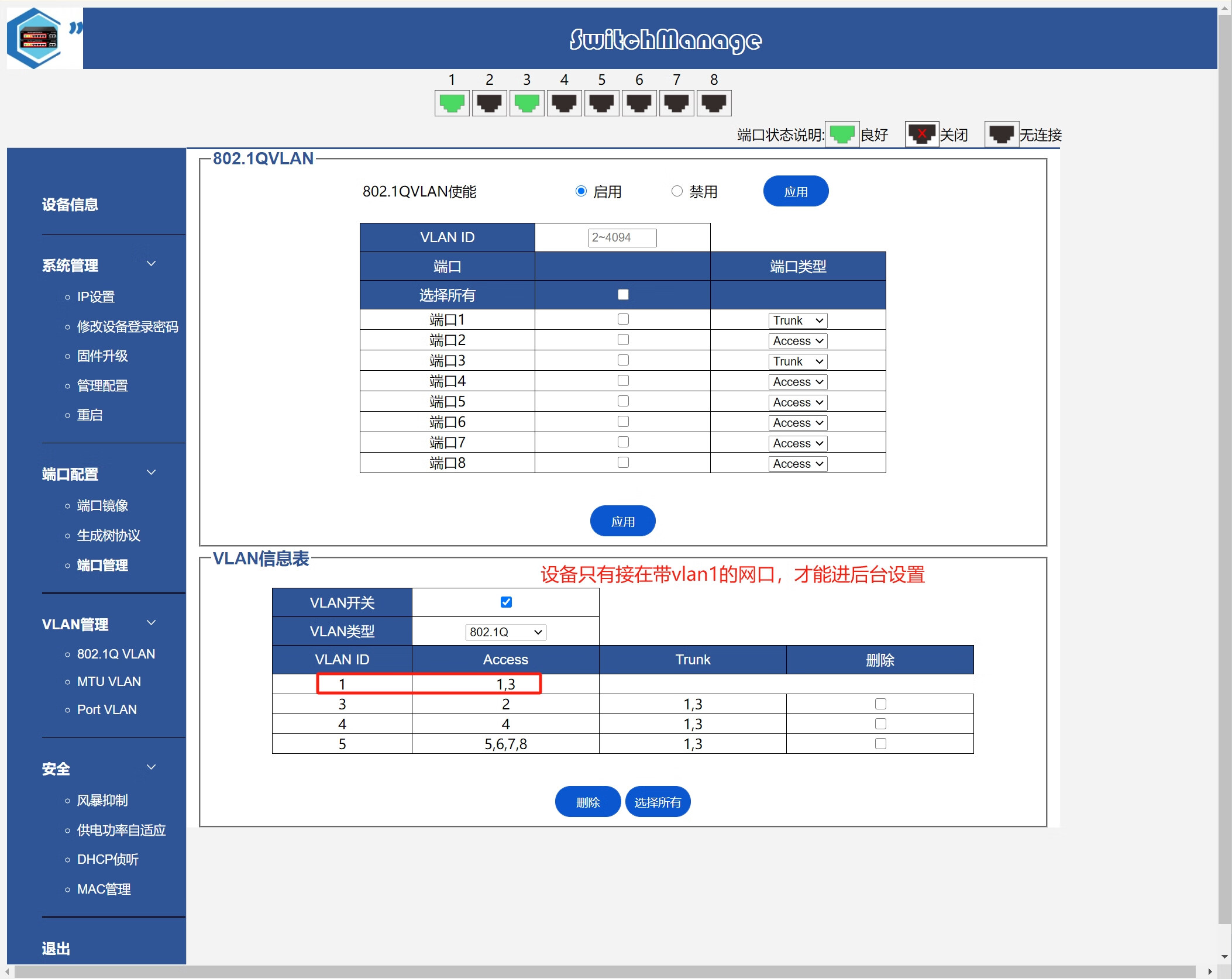

没有还原按键,VLAN1才能进后台导致网络功能约等于无,但是便宜 5口27元,8口45元买的
对,还原比较坑,没实体按钮,要输入标签上的那个设备码验证才能恢复。标签磨损看不清的话。只能拆机看主板了。偏偏那贴纸是节省成本,很容易磨损的  详情 回复 发表于 2025-5-22 22:50

对,还原比较坑,没实体按钮,要输入标签上的那个设备码验证才能恢复。标签磨损看不清的话。只能拆机看主板了。偏偏那贴纸是节省成本,很容易磨损的。v定死vlan1联网,设置完vlan后,这个云管理功能可能就是废的了,离线状态。聊胜于无。tp可以自己指定。设置完了也不用怎么管就是,这个云管理功能没有影响也不大。
