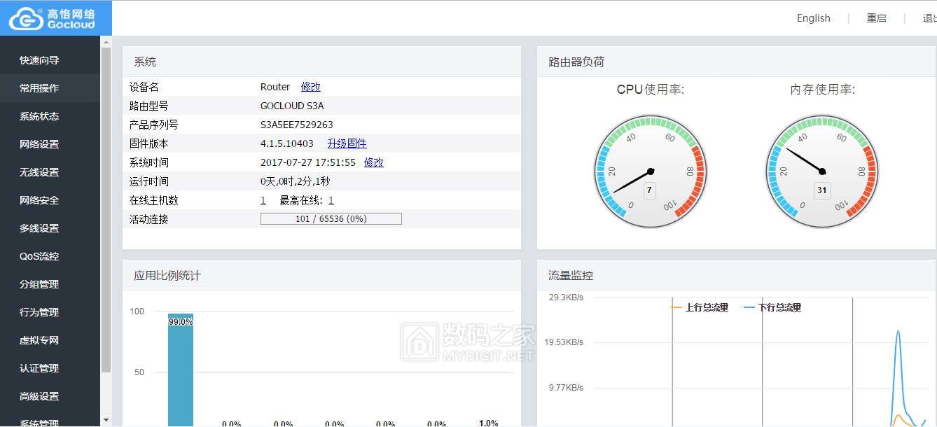

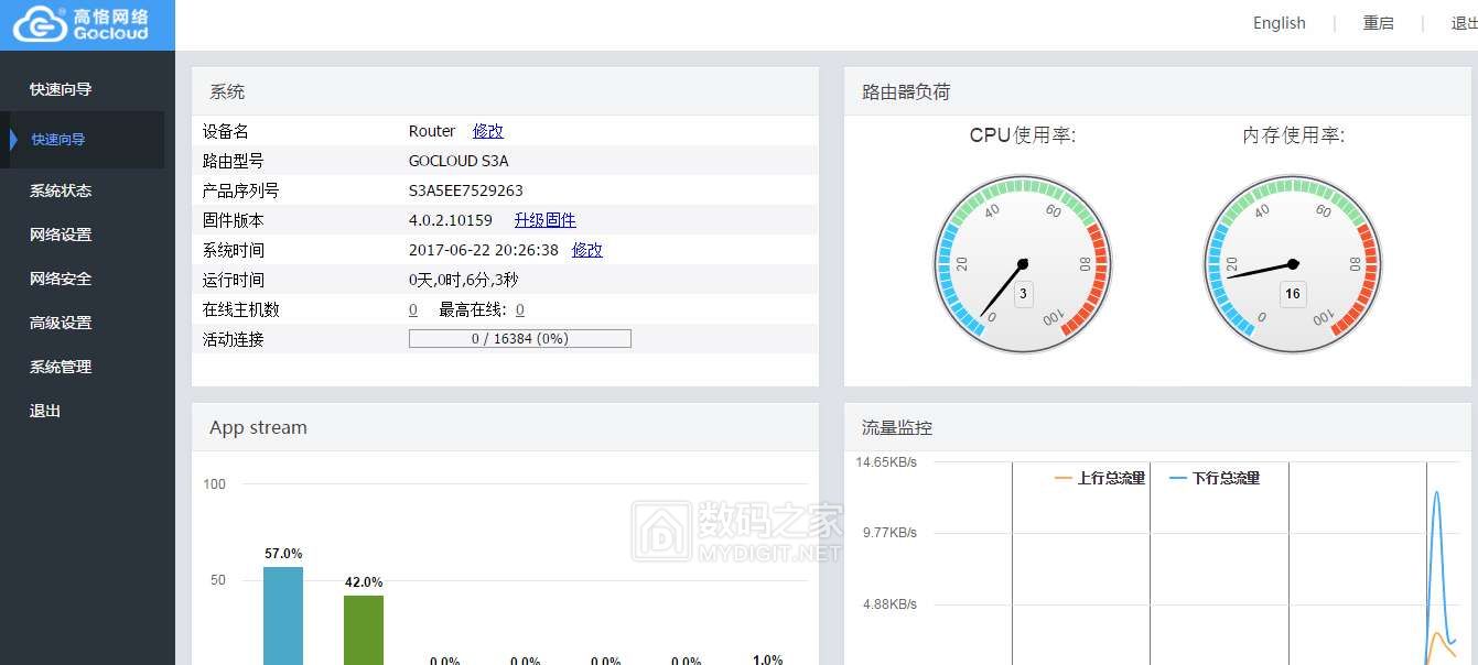

我k2p已经是 opboot 1.0.6
用高恪的一键刷机软件 出错 算了不用这傻瓜式刷机还是进opb手动刷吧
先opb下刷底包 链接: https://pan.baidu.com/s/1sl9aEIh 密码: ahg6
重启后,
管理页面 192.168.1.1   admin  admin
然后web升级 最新版 链接: https://pan.baidu.com/s/1kVn8sUb 密码: h9d4
顺序不要错 否则启动不了
来几个图看下吧

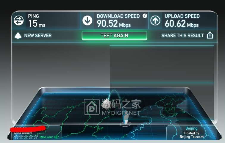

测速 带宽叠加了
20M上传 叠加到 60M了
我现在 多线策略中 指定 赚钱宝走 wan1
路由宝走wan2
过一天试一试 效果 不得不说高恪里面功能挺多的!负载均衡 看图

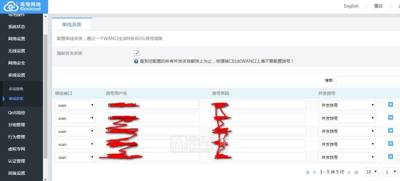

多波用可以用一个账号拨码老哥,我是小白
就是一个账号,一根网线接路由wan口实现的,不然怎么叫单线多拨呢?  详情 回复 发表于 2017-9-3 13:34
发表于 2017-9-3 13:34 | 显示全部楼层
LP不朽 发表于 2017-9-3 13:30
多波用可以用一个账号拨码老哥,我是小白

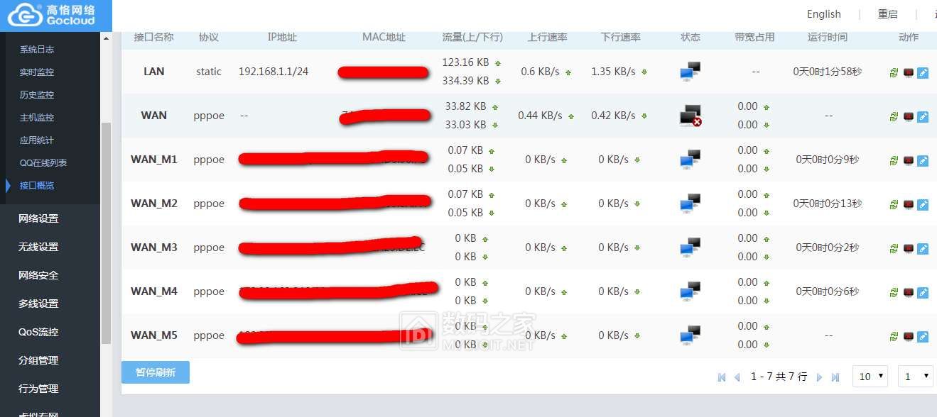

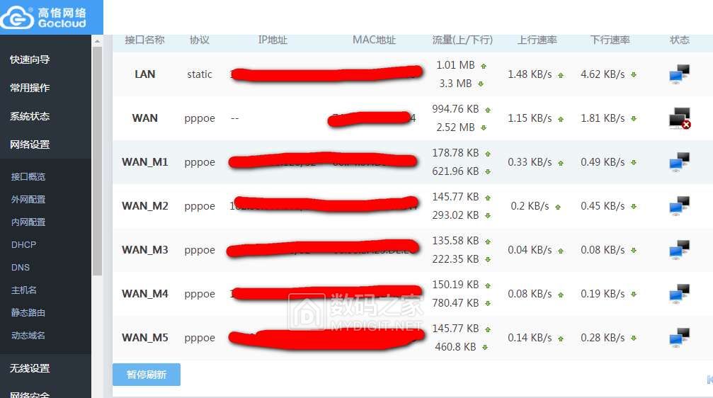

用一根线 一个账号 同时拨号  -----并发多拨
我目前5拨 5个公网ip 多了没试 其实5个也利用不起来

发表于 2017-9-3 15:39 | 显示全部楼层
LP不朽 发表于 2017-9-3 13:37
老哥  ,我K2P刚买来手贱升级了8月17号的官网固件,你这个固件可以刷吗
可以,高恪有傻瓜式自动一键刷入工具,你搜搜
搞定就好 ,,,,,,,,,,,,,  详情 回复 发表于 2017-9-3 15:49
我试了 不行 可能我电脑精简版系统 或绿色谷歌浏览器问题吧 opb刷 全能包 启动不了 opb刷1059底包 然后 web管理页面升级全能包  发表于 2017-9-3 15:45
