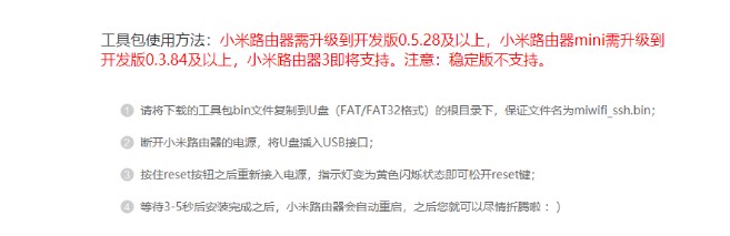

2、路由器开启SSH
http://www.miwifi.com/miwifi_download.html
下载小米路由器开发版固件,
登陆到小米路由器的 管理后台,手动升级下载的开发版固件。
https://d.miwifi.com/rom/ssh
登陆你的小米账号,获取当前路由器的 SSH root 密码。
下载页面上提供的 miwifi_ssh.bin 文件,拷贝进FAT32的U盘的根目录,按照提示解锁 SSH
路由器断电,U盘插入路由器USB接口,牙签捅住reset扭不松开,
接上电源后等指示灯为黄色闪烁时才松开,数分钟后路由器会自动重启,此过程不要乱动路由器。

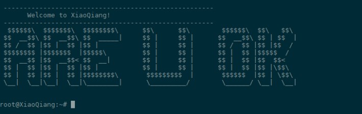

3、打开SSH终端(我用的Xshell5),
输入命令
$ ssh root@192.168.31.1
然后输入小米提供的ssh密码,登录成功,显示搞笑的 ARE U OK,就开启ssh成功了
