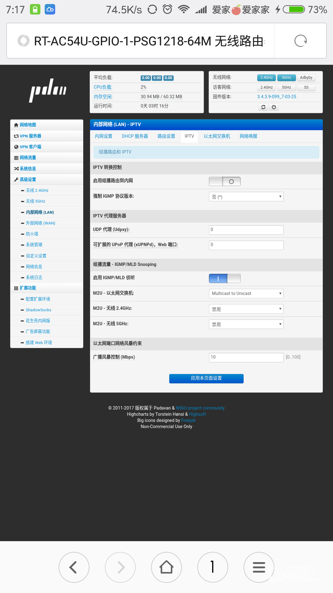

5.拓扑图:借用恩山坛友的图,设备对不上,另外我用的LAN4接IPTV盒子

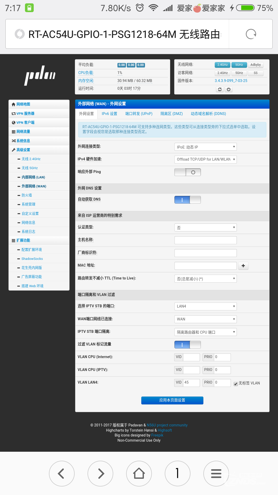

6.主要设置:
   光猫不在身边,光猫采用网络拨号模式、IPTV桥接模式,端口绑定全部不选,VLAN端口网络绑定1、2、3、4,IPTV绑定1、2,光猫LAN1接路由WAN,
   路由设置如下:设备不在身边,仍借用恩山坛友的图,
三个VLAN id我都填了,坛友的图只填了一个,我的路由wan口采用的静态IP
我的IPTV选项启用了组播,坛友没启用
