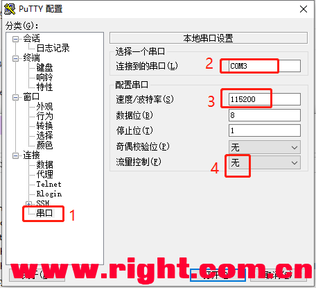

A.准备好usbTTL模块,电脑安装好模块驱动,COM(不一定和我一样是COM3)
/秒修改为115200,流控制改为无,(我用的是CP2102六合一模块)如图:

C.运行putty_x64_0.70.exe,设置如下(我还是喜欢用SecureCRT:
D.玩客云通电,查看屏幕是否有输出,有输出表示TTL连接正常,如不正常请检查模块及TTL线是否连接正常.拔下玩客云电源.
