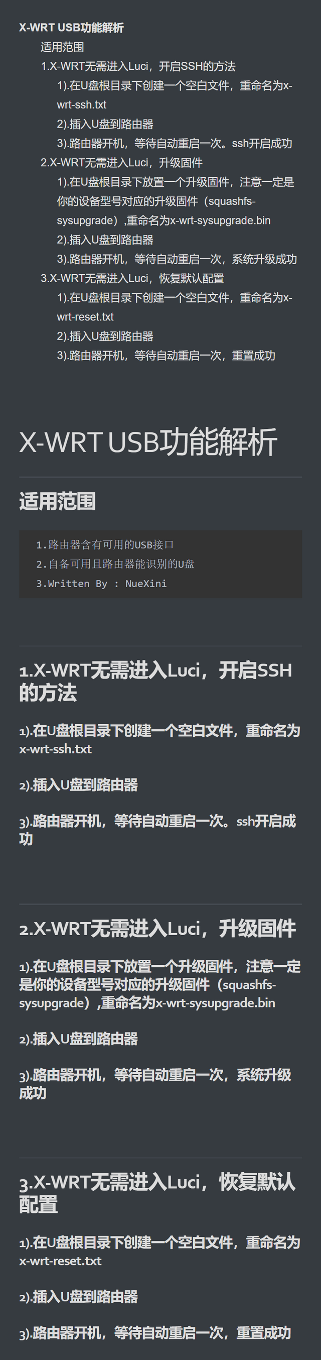

X-WRT USB功能解析
适用范围
1.路由器含有可用的USB接口
2.自备可用且路由器能识别的U盘
3.Write By : NueXini
1.X-WRT无需进入Luci,开启SSH的方法
1).在U盘根目录下创建一个空白文件,重命名为x-wrt-ssh.txt
2).插入U盘到路由器3).路由器开机,等待自动重启一次。ssh开启成功
2.X-WRT无需进入Luci,升级固件
1).在U盘根目录下放置一个升级固件,注意一定是你的设备型号对应的升级固件(squashfs-sysupgrade),重命名为x-wrt-sysupgrade.bin
2).插入U盘到路由器3).路由器开机,等待自动重启一次,系统升级成功
3.X-WRT无需进入Luci,恢复默认配置
1).在U盘根目录下创建一个空白文件,重命名为x-wrt-reset.txt
2).插入U盘到路由器
3).路由器开机,等待自动重启一次,重置成功
