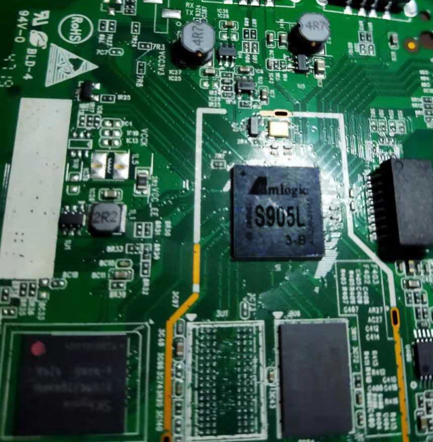

发表于 2023-3-15 08:44 | 显示全部楼层
在论坛找了很多这个电视盒子的刷机教程。发现大神的这个盒子外观、内部主板布局参数,和生产日期和我的都是一样的。那就不用多考虑了直接开刷。
刷机过程中遇到的问题在这里描述一下:
1、刷机的时候盒子不要通12V1A的电源,电源要处于关闭状态。
2、我的电视盒子之前电脑一直不识别,后面淘宝买了S905系列的短接神器,插在HDMI口上,插上数据线电脑就直接识别了。
3、电脑识别后,直接烧录刷机固件。无需接通12V1A的电源。
4、刷成功以后WiFi、蓝牙、有线网络一切正常。
异常问题:
1、电视盒子有2个桌面,2个桌面之间随意切换,没有规律可循。
2、电视盒子没有关机(待机)模式,点击遥控器的关机,机顶盒就会重启。
总结,废旧盒子刷机后,可以看电视直播。可以开很多VIP电影。已经满足。其它问题瑕不掩瑜。
