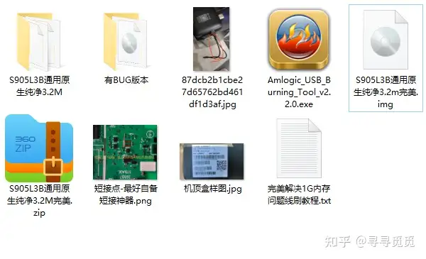

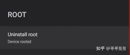

中兴B860AV3.2M完美刷机包ATV版本安卓9-解决1G运存BUG,开ADB已ROOT
文章最后有已测试过的固件包,都有问题,经过不断探索尝试,现在已完美解决BUG
B860av3.2M的盒子都支持

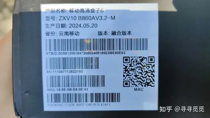

  • 产品名称:移动高清盒子6
  • 型号:ZXV10 B860AV3.2-M
  • 拆机后查看芯片型号为S905L3B

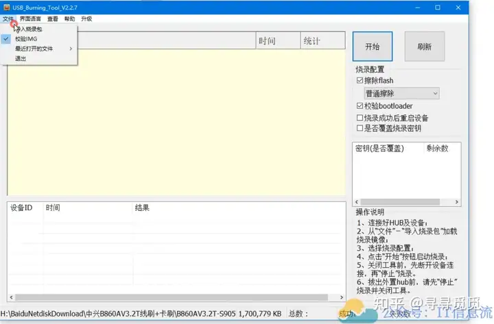

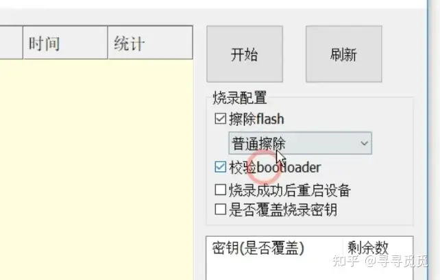

刷机过程:

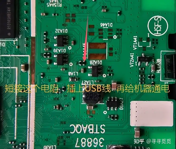

1、准备好一根双公头USB线刷刷机线,长度30-50CM长度最佳,同时准备一台电脑,拆开盒子(有短接神器则不用拆机);
2、电脑上安装好刷机工具Amlogic USB Burning Tool 软件 →
打开软件 →
文件 →
导入烧录包
→把【擦除flash】和【擦除bootloader】两项打勾刷机
擦除flash,校验bootloader,两个地方打勾,然后点上方“开始”按钮
→点击【开始】 →
盒子接电源线 →电源关闭 →
把USB线一端插上盒子 →保持短接 →USB另一端插上电脑 →通电开机。
等待刷机提示成功字样后,关闭电源,拔掉刷机线,
把机顶盒接上电视机,通电开机,首次开机稍微会有点慢,耐心等待初始化完成即可。
补充:如需短接,有准备晶晨短接神器最佳,没有的话再网盘里面或者百度找短接点示意图。

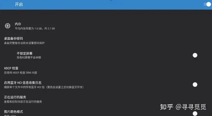

尝试过的固件信息,都会出现无法正常识别和使用的情况
  • 中兴B860AV3.2-M_S905L3线刷包9.0EmotnUI蓝牙语音正常,只有1GB内存
  • 中兴B860AV3.2-M_S905L3_9.0线刷包 当贝桌面,只有1GB内存
  • B860AV3.1-M2_S905L3安卓9.0线刷包(我特意刷了一个AV3.1-M2的版本,看网上说和AV3.2-M是通刷的),只有1GB内存
  • 【黑马出品】680LC-ly-311-1-860av32等S905L3(B)通刷9.0固件[刷完如碰到进系统后黑屏断电重启一次]202308,只有1GB内存
  • 原始移动IPTV系统,设置界面显示有2GB,但是大部分时候只剩500MB左右内存空余(我觉得有些奇怪,因为家里还有一个UNT402A,2GB内存,正常情况还有1GB空余)
6. [当贝桌面]S905L3_S905L3B ATV原生固件202408兼容更多机型,1GB内存,且有明显卡顿
7. S905L3-L3B完美ipv6线刷-实测4K不卡顿发热低-2024,1GB内存,非常流畅
8. 晶晨s905l3安卓9纯净优化15-20秒极速开机2 语音线刷包2023c,无法开机
9. 3一包通刷-E900V21E/22E/21C/21D/22C/22D-S905L2/L2B/L3/L3B芯片-线刷固件包,进不去系统
10. 10-S905L3(B)芯片多厂家自动识别型号-万金油通刷固件包,无法刷机,卡在8%
11. 2一包通刷-晶晨S905L3/L3B-安卓9.0-默认打开ADB-原生设置-工具打双勾-线刷固件包,进不去系统
12. 512-新版河南中兴B860AV3.2-M(原机4+16G)S905L3(B)_原版官改当贝桌面线刷固件包(亲测),黑屏进不去系统
13. B860AV3.2-M_4+32_DBZM,1GB内存,设置的分辨率很差
14. B860AV3.2M B860AV3.1M2-uwe5621wifi乐家语音安4线刷包三方固件红灯流畅,1GB内存
15. 108-广州移动中兴B860AV3.2-M_S905L3_当贝桌面线刷固件包-内有主板图(亲测),1GB内存,标的是4.4系统,但是实际是9。开机会自己下软件,劝退
16. 109-广州移动中兴B860AV3.2-M_S905L3_9.0_当贝纯净桌面线刷包,进不去系统
