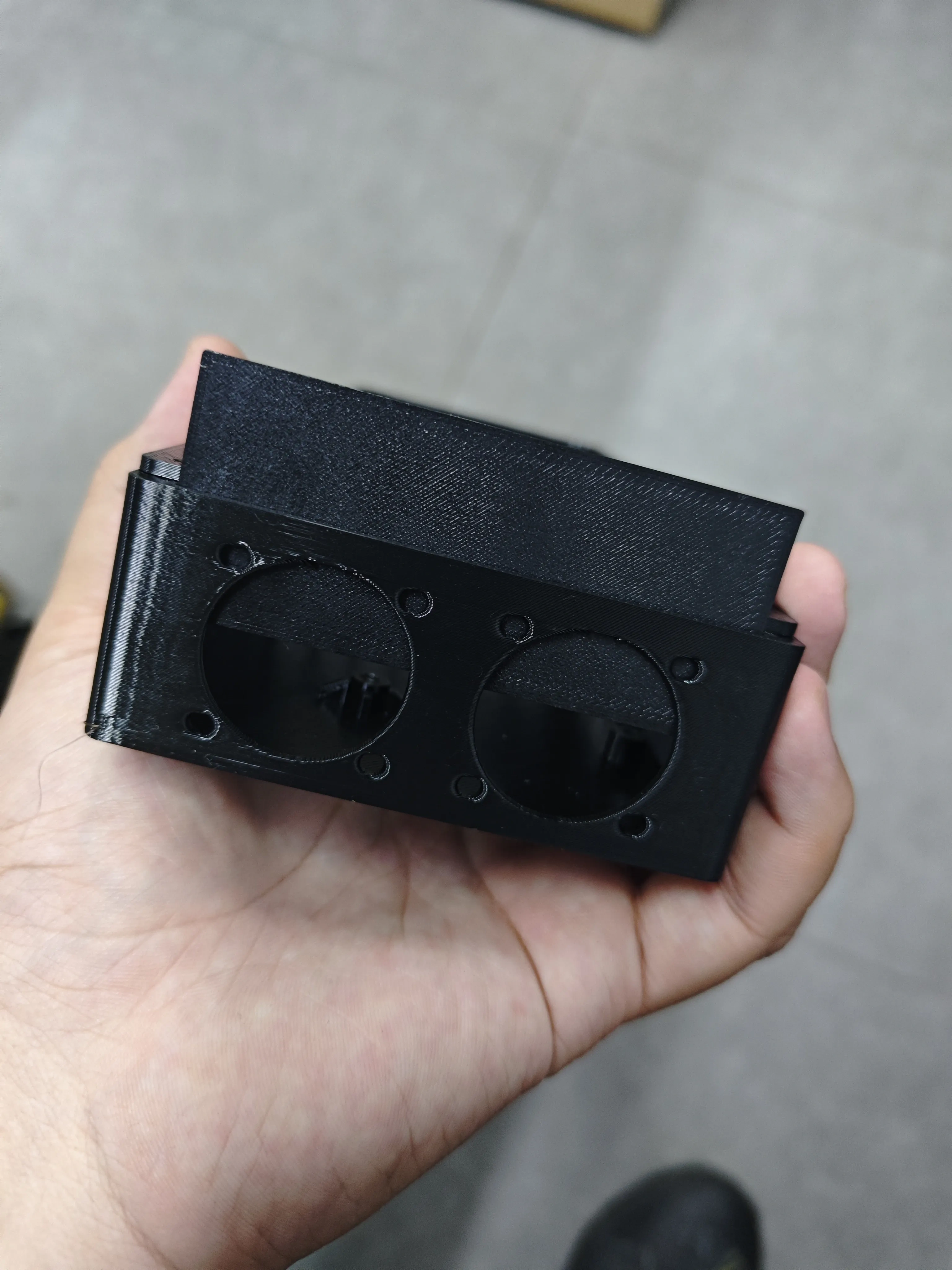

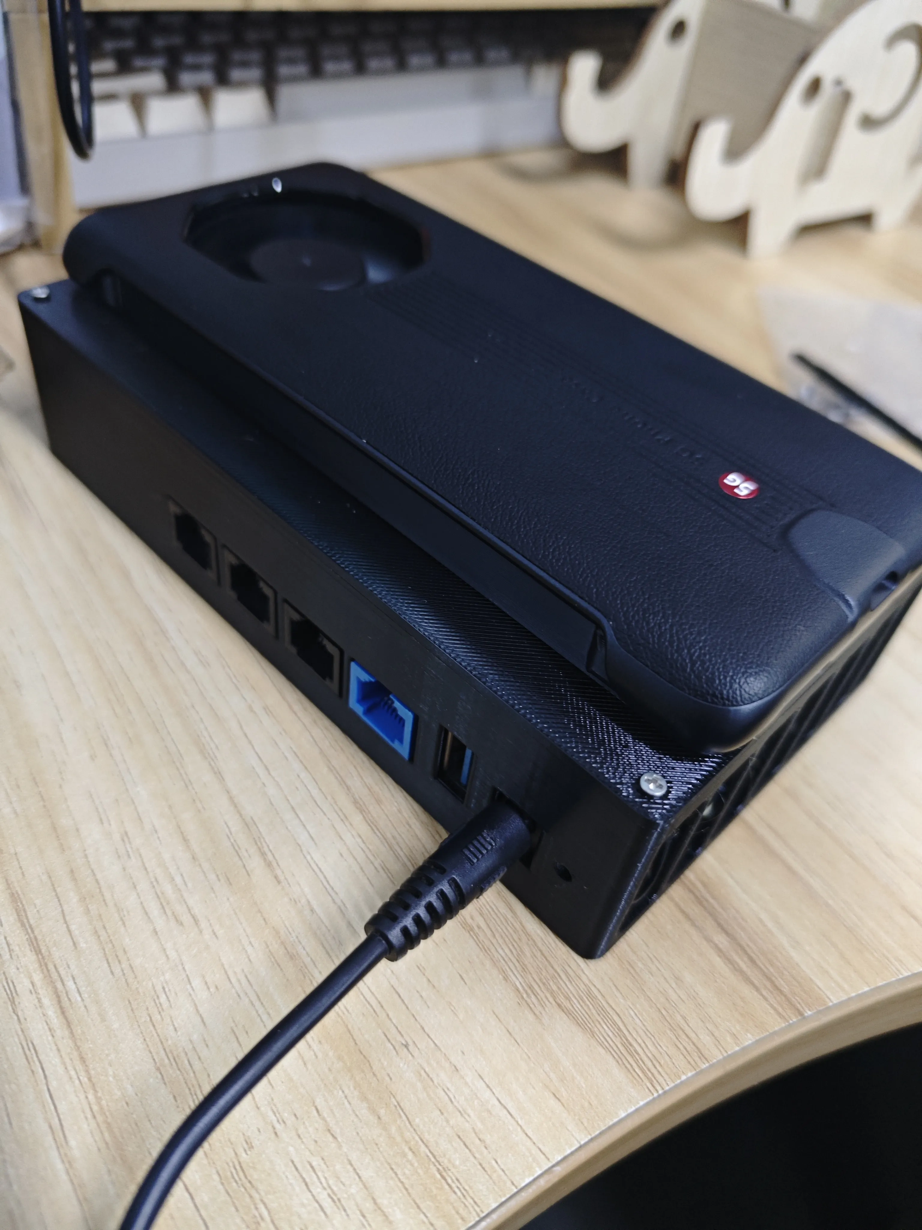

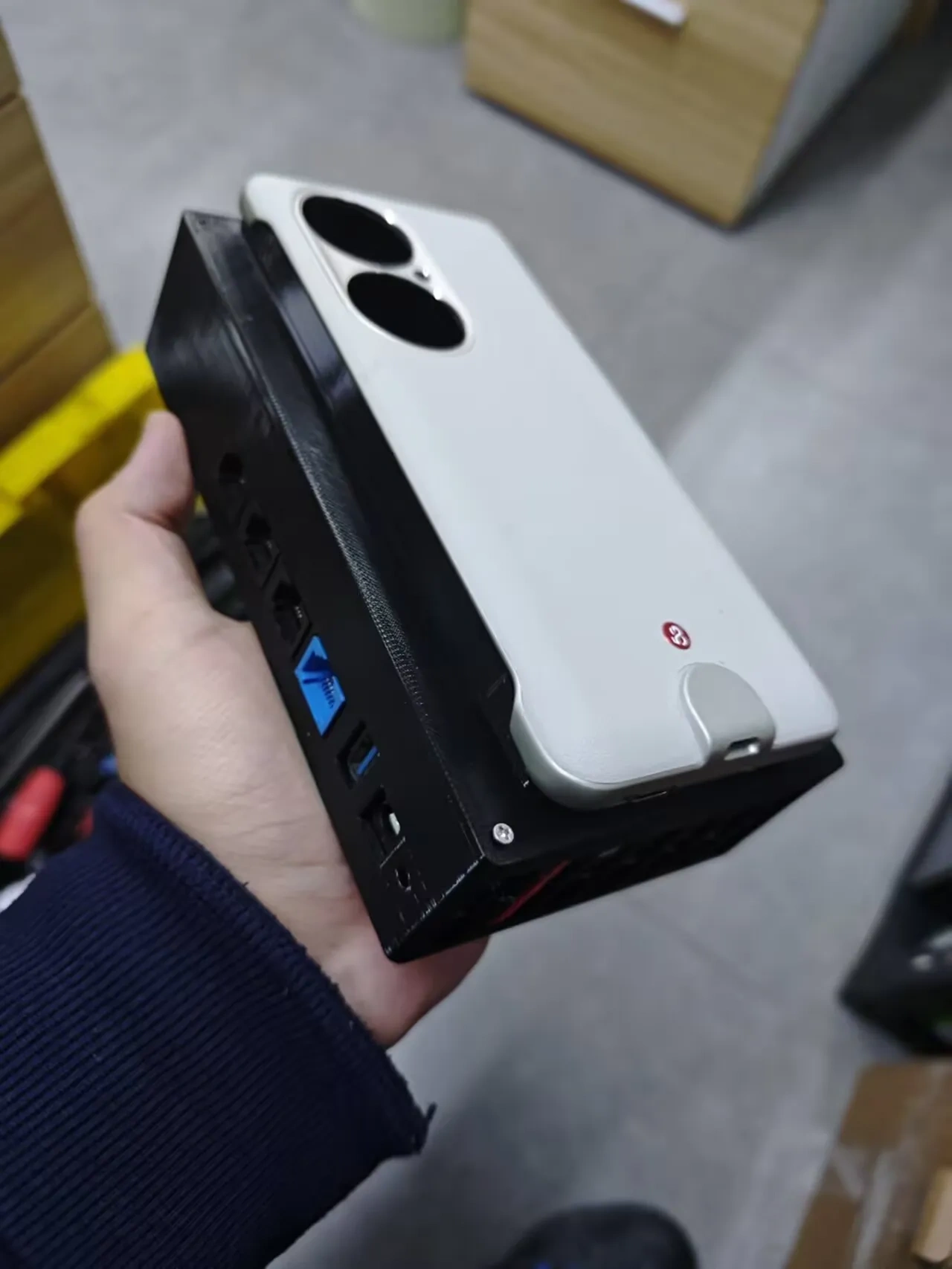

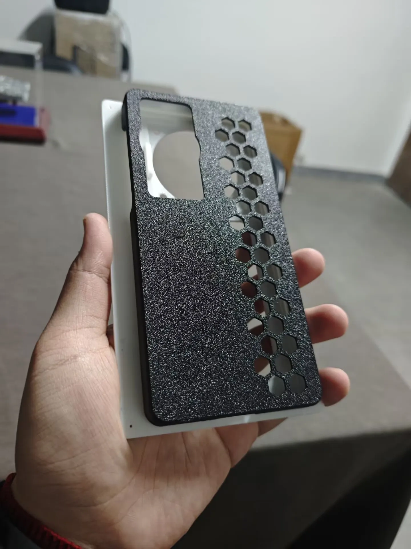

华为5G通信壳+京东云亚瑟结合京东云亚瑟(AX1800Pro)制作的5G CPE
适用于华为Mate 50系列、P50系列、P60系列5G通信壳
现在是2025年11月,华为5G通信壳魔改已经出来半年了,但是大家还是在搞wifi5的老旧方案居多,而亚瑟这种性价比超高且不用改供电甚至支持USB3.0的wifi6路由器却没人搞方案,所以我就做了这个方案。
本人也是业余出身,如有不足,请大家多多海涵。
打印外壳链接:
游客,如果您要查看本帖隐藏内容请回复
大家别下错了文件,自己想打印哪个自己看好
提供一些可用的固件,链接如下:
游客,如果您要查看本帖隐藏内容请回复
外壳特点:
  • 维持原装通信壳结构,不替换外部壳体,确保原装设计信号。
  • 天线集成于路由器内部,无需额外外置天线安装,保持设备整体简洁性。

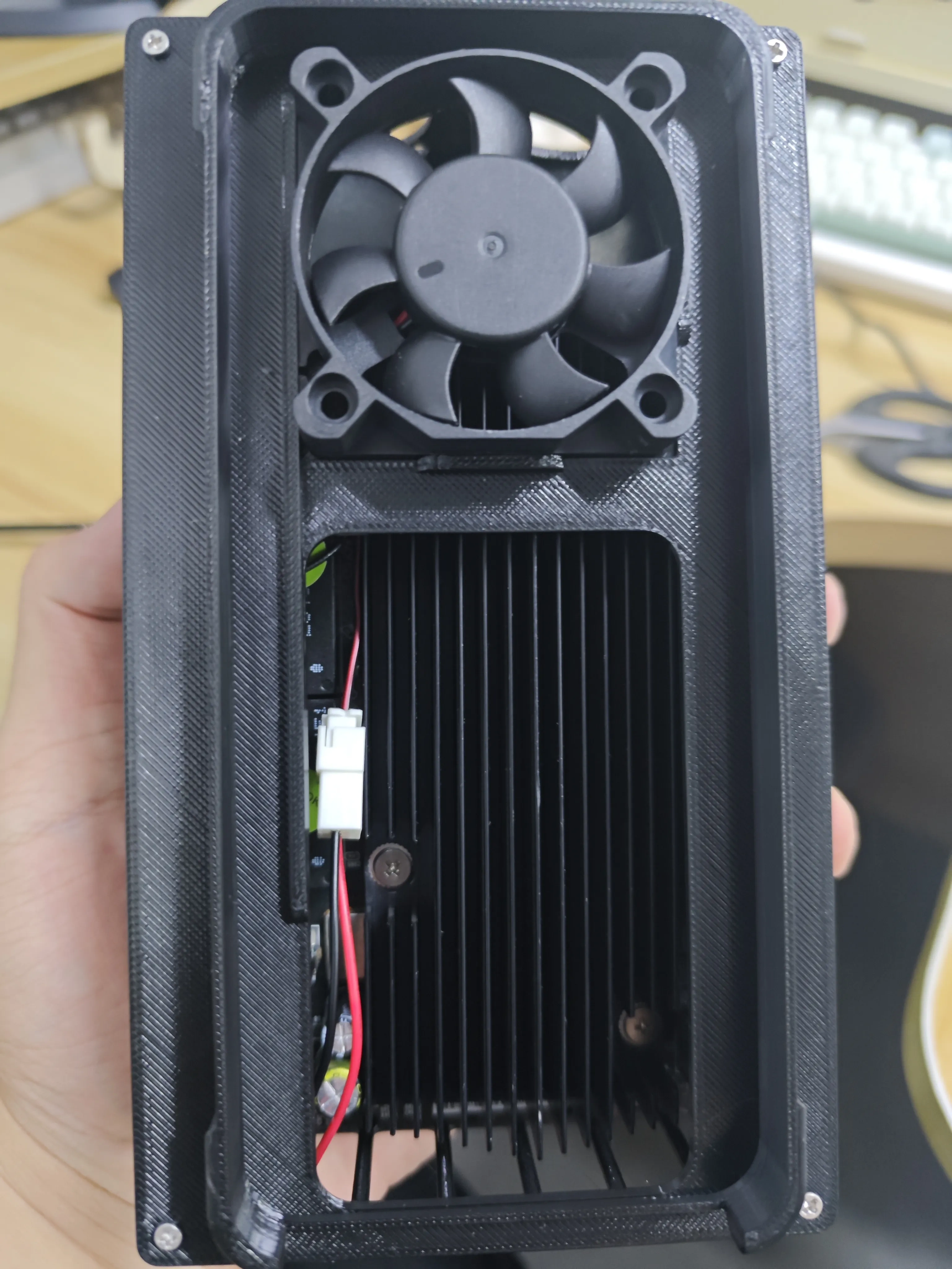

  • 采用风扇主动散热模式,且配备定位槽,可精准固定安装;同时在通信壳内侧粘贴散热片,强化散热效果,双重保障设备运行温度。
  • 支持侧吹和下吹两种方式散热,提供挡板防止漏风。
  • 内部侧面设有路由器专用天线槽,为亚瑟原装天线安装提供适配空间。
  • 通信壳采用类似手机壳的卡扣式固定方式,拆装便捷,上下壳体则通过螺丝进行刚性固定,兼顾稳定性与维护便利性。
支持路由器:
  • 京东云亚瑟(AX1800Pro)
  • 飞利浦龙渊1800(LY1800)
  • 连我科技NN6000
  • 双渔科技Y6010
所需配件:
  • Mate 50系列、P50系列、P60系列5G通信壳
  • 京东云亚瑟路由器(飞利浦龙渊1800等类似路由器均可使用)

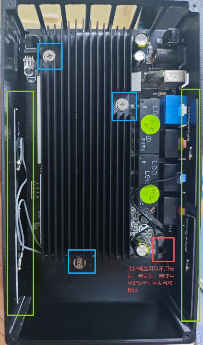

  • 平头十字自攻螺丝M2*6 --4个 ,固定盖子
  • 平头十字自攻螺丝M3*10--3个,固定路由器主板
  • 5010风扇,5V或者12V都可以(侧吹可以兼容3010,3020,3025等风扇), 螺丝用普通机箱风扇自攻螺丝即可
  • 40*40*11散热片粘贴至5G通信壳内部,组成风道
安装教程:

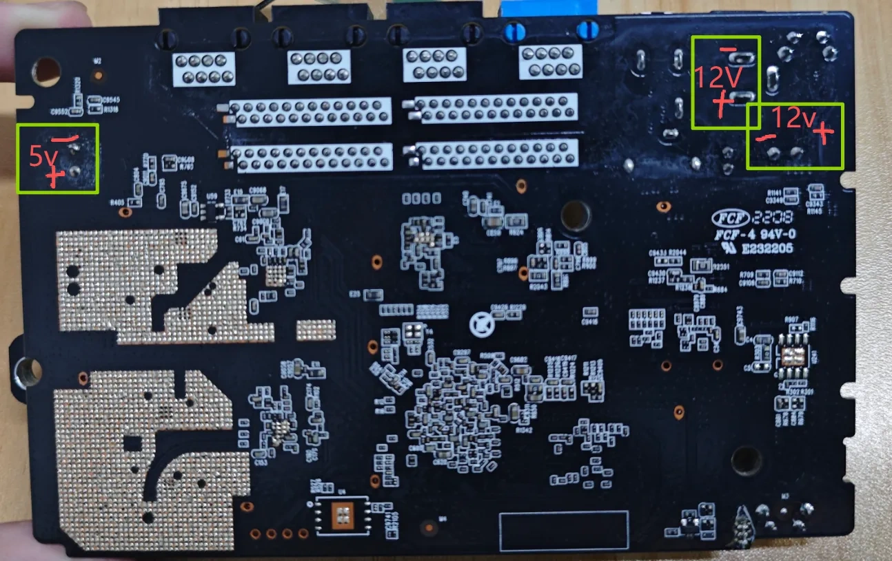

将亚瑟主板连同原装天线拆出来,放入打印外壳内,用【3个M3*10平头自攻螺丝】固定即可,天线用双面胶粘贴至壳子内部侧面天线槽即可。 风扇供电可以从如下点位取电
固定风扇,风扇有【下吹】和【侧吹】两种方式,所以做了一个挡板,如果不想用侧吹的话,可以插上挡板防止漏风。也提供了【单风扇无测吹版本】,请大家按需下载。
扣上盖子,用【M2*6平头自攻螺丝】拧紧,扣上5G通信壳,大功告成!
注意:为了可以加闲鱼上的usb内口转接板,我对上盖壳子的usb那里做了切除,留的空间大点,便于放了转接板也能扣上
