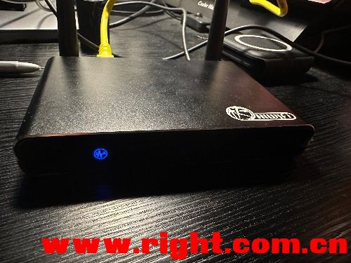

在家翻出来一个闲置极路由1s ,后台进不去,连电脑也没反应,但是指示灯都会亮,重置之后左边第一个灯常亮也不行。
用小极修砖神器修复一直卡在 烧录Flash中,试了好几次基本都卡在这,是啥问题啊。。。
 楼主| 发表于 2023-1-2 02:23 来自手机 | 显示全部楼层
手机发帖,如图

发表于 2023-1-4 23:17 | 显示全部楼层
我的HC5661A是之前就刷过breed,刷固件刷错了,然后也跟你一样只亮电源灯登不上管理页
后面直接进breed刷正确的固件,就修复好了
