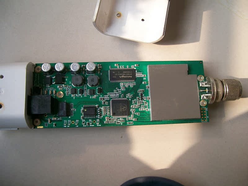

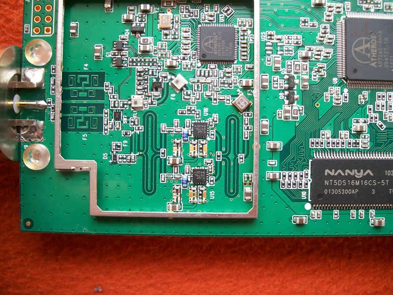

改固件ubnt的系统。进系统没问题。只是无线信号极弱。扫不到信号或很弱的信号,不发射信号或很弱的信号,估计功放芯片不工作的原因。试着在功放的前端直接焊线到输出端,跳过功放芯片,则信号正常些。谁能改固件,让他正常工作在ubnt系统下。我送他一两个也是可以的。

是不是改的固件驱动(使能)不了功放?原版固件能正常工作吗?

 楼主| 发表于 2013-2-23 20:59 | 显示全部楼层
改固件ubnt的系统。进系统没问题。只是无线信号极弱。扫不到信号或很弱的信号,不发射信号或很弱的信号,估计功放芯片不工作的原因。试着在功放的前端直接焊线到输出端,跳过功放芯片,则信号正常些。谁能改固件,让他正常工作在ubnt系统下。我送他一两个也是可以的,qq:7601058有高人的开个价码。
