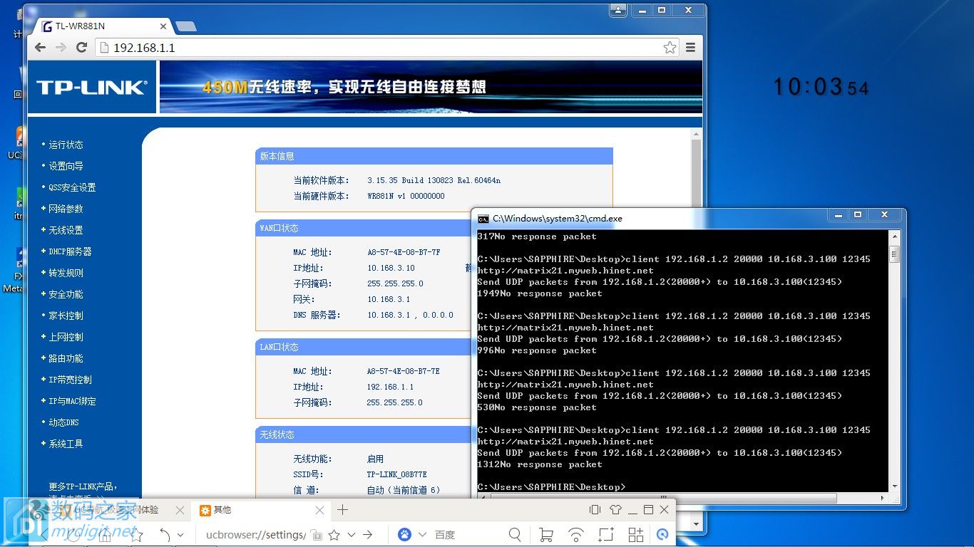

                手上有个路由TL-WR881N V1硬件很强 原厂固件很烂。
测了一下原厂固件最大并发连接数在500到2000之间。不死机掉线才怪!
刷了OP稳定在16000,达到op的上限终于稳定了!
把软件发出来大家都来测测!
下载地址:路由连接数测试软件.zip (63 K) 下载次数:72
百度网盘:http://pan.baidu.com/s/1mhKJbO8
两台电脑测试路由最大连接数
服务端电脑网线接WAN
客户端电脑网线接LAN
1 设置服务端电脑IP
10.168.3.100
255.255.255.0
10.168.3.1
2 将server.exe文件放在桌面并运行(会闪一个黑框)
3 win+R组合键打开运行窗口
输入cmd 确定
cd Desktop
server 10.168.3.100 12345
4 设置客户端电脑IP
192.168.1.2
255.255.255.0
192.168.1.1
5 设置路由
  WAN 10.168.3.200
      255.255.255.0
      10.168.3.1
  LAN 192.168.1.1
6 将client.exe文件放在桌面并运行(也会闪一个黑框)
7 win+R组合键打开运行窗口
输入cmd 确定
cd Desktop
client 192.168.1.2 20000 10.168.3.100 12345
