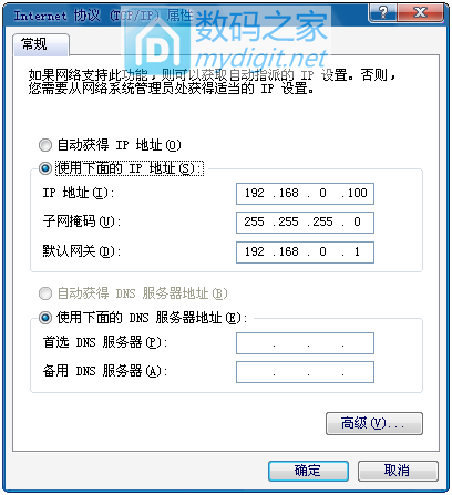

3.设置本地链接IP地址为以下
IP 地址:192.168.0.100(2-254)
子网掩码:255.255.255.0
默认网关:192.168.0.1

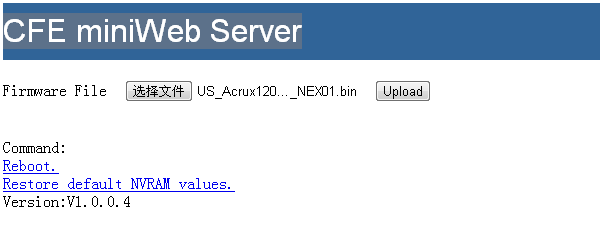

4.用浏览器打开http://192.168.0.1即可进入CFE miniWeb Server界面,
选择文件US_Acrux1200-AC_V15.03.2.14_EN_NEX01.bin,点击Upload按钮等待路由重启

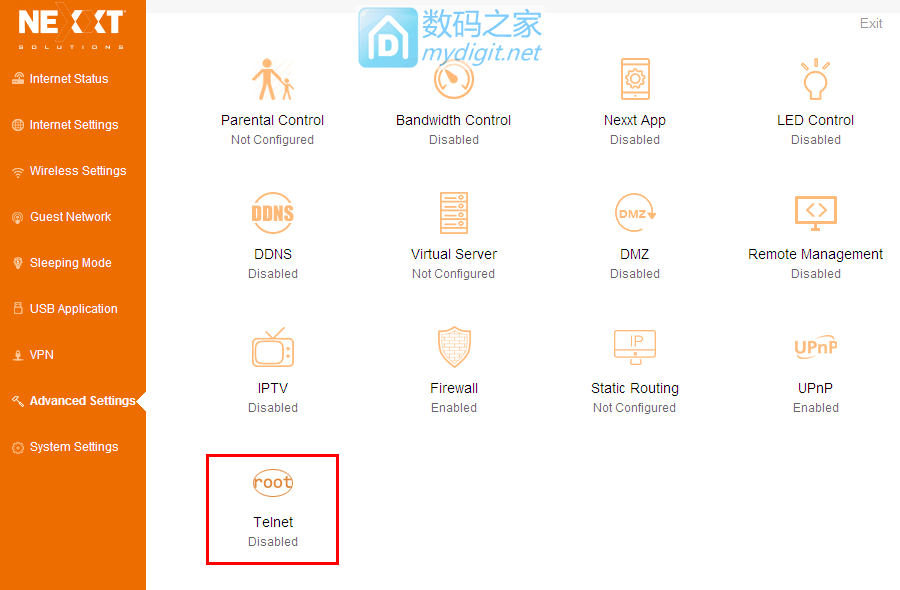

用浏览器打开http://192.168.0.1在设置向导提示下设置好密码等进入设置页面,
在Advanced Settings选择打开Telnet功能

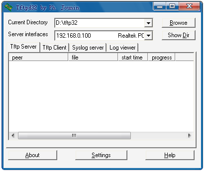

6.运行他Tftp32程序,设置当前目录为D:\TFTP32,服务器接口为:192.168.0.100(2-254),关闭DHCP服务,最小化Tftp32程序;

1、关闭DHCP服务应该就是电脑不要自动获取IP地址的意思吧。
2、Tftp32是传输用的,不用在界面上操作什么,如果你以前接触过FAST路由器,他们的官方固件升级都要在电脑上打开Tftp32的,文件夹目录指向固件所在文件夹。

今天试了一下输入了Nexxt Acrux1200的固件,在Advanced Settings选择打开Telnet功能,弹出下图。请问port和password该如何设置啊,谢谢了
发表于 2017-4-12 22:41 | 显示全部楼层
coolrui 发表于 2017-4-12 22:19
今天试了一下输入了Nexxt Acrux1200的固件,在Advanced Settings选择打开Telnet功能,弹出下图。请问port和 ...
默认端口23…密码自己设置…
默认端口23…当然你也可以设置1024以后的端口…比如8023…不过telnet时要加端口…
