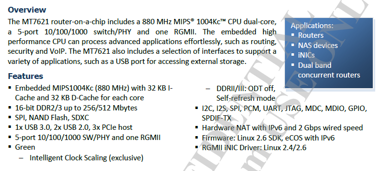

MT 7621看参数还是不错的
双核880MHz MIPS
Usb3.0x1  usb2.0x2  pciex3  jtag pcm spdif
5口千兆 硬件NAT

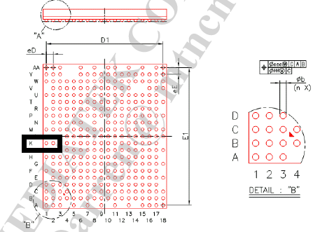

最关心的,先来看看usb2.0
K1 K2 为数据接口
看看针脚定义
K1 K2在边上(黄色框),usb应该还是比较容易解决的
usb3.0几乎没可能,接口太多,没有预留的话,自己应该解决不了)

usb3.0的球也在边上,只要细心 拆掉处理器直接飞线 还是没大问题的,外部线路用铝箔纸包好 屏蔽,干扰问题应该也不大。等我的k2p到了  首先弄usb3.0
