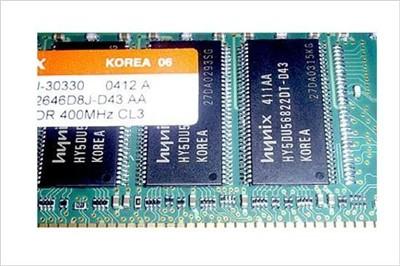

● 现代内存(原厂条)鉴别方法:
    Hynix(海力士)原厂内存就是我们所谓的现代原厂条啦,它在市场上比较少见,但也不妨碍不法商人把现代兼容条当成原厂条卖。下面,笔者就带大家来看看真假原厂现代条有什么区别。
现代内存
    大家先看原厂的特点,原厂的内存使用了宽版设计并非兼容条的那种常规内存PCB,并且原厂的PCB中有明显的标注着“现代 韩国”,假的则没有。内存的背面采用了大面积覆铜设计,走线行云流水,各条线路之间都存在着一定的距离,而假条子使用了最为普通的底板,电容电阻稀稀拉拉只有几个。再者,内存颗粒中的激光印字非常清晰,这点通过手摸以及眼看就可以进行分辨,假的原厂条上的字是印上去的,手感有明显区别。另外,内存SPD旁边的制造商以及产地,而假货上一般是没有的。
