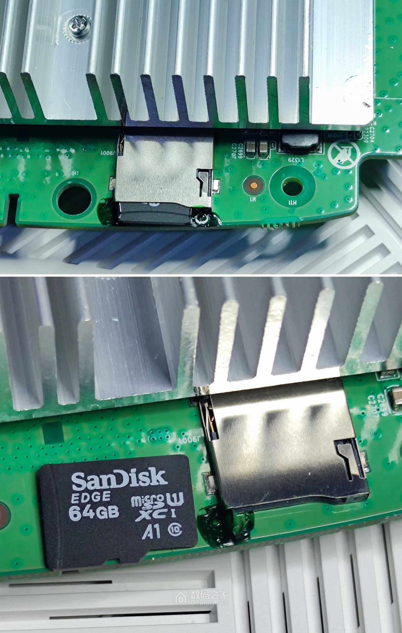

主板正面
sd卡,不是一代的emmc,前期批次是闪迪的,后期听说是三星的,c10标准,官方开发人员说保守估计500次写入,实际800-1000。数据是加密的,无法更换,我还拔下来插上读卡器试了一下,电脑无法读取识别。

所以是不是到手先拆机克隆TF,拆机后还有保修吗? TF卡槽不什么不与散热片连接呢? 莫非是用不到那么高的性能,毕境大多数带宽也就符合TF基本读写,那延迟考虑进去了吗? 总结,懂的人不买,买的人不董,无线宝鲁(智商)班
为啥要拆机克隆,你怕连帖子都没看完吧,我这白嫖的测试版,随便拆。一年保修,一年至少扳回来,不知道这智商税往哪里交。  详情 回复 发表于 2021-9-29 18:17

 楼主| 发表于 2021-9-29 18:17 来自手机 | 显示全部楼层
1055d3 发表于 2021-9-29 17:42
所以是不是到手先拆机克隆TF,拆机后还有保修吗? TF卡槽不什么不与散热片连接呢? 莫非是用不到那么高的性能 ...
一年保修前提不是人为!税哥!智商哪里去了?  详情 回复 发表于 2021-9-30 10:07

发表于 2021-9-29 20:04 | 显示全部楼层
128g的就是128g的内存卡?
只有这款是TF卡,其他是焊在主板上  详情 回复 发表于 2021-9-30 10:14

发表于 2021-9-29 20:30 | 显示全部楼层
sd卡,方便更换吗?这个是第一次见
