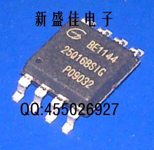

原装wr740n v5  2m flash
在X宝上买的8m flash,
不能认出这个牌子,型号为:25Q64GSIG
(大家别买)
不明白,为什么我备份了原装的flash,然后硬改这个8m flash ,
无论我用编辑器刷原2m的固件,还是dd,都没有一点反应!是不是需要修改固件之类的!。。。

找个8M的编程器固件写入
发表于 2012-5-21 20:58 | 显示全部楼层
有许多不兼容的,固件没有8M你换8M没有意义!

据说25Q不支持,25X的吧。

我说的是flash牌子,25Q64据说openwrt识别不了,买25X64的吧,我买了MX的,据说winbond的质量好点?

论坛有成功8mflash的,用的是MX25L6445  的8mflash

我有,就是买错了flash。。。教训。。。。提议不要买25Q的flash吧

我是差点买错,及时改为mx的,那个店也没有25X64.
发表于 2012-5-22 11:11 | 显示全部楼层
MX25L6445  据卖家说兼容性好些,我等340+就用的它,写入论坛的dd的8M固件
