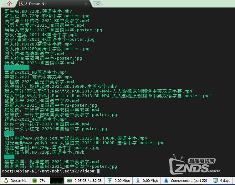

2台N1,一台是现有openwrt做主路由,一台闲置刷coreelec用hdmi连电视做播放器,阿里云盘做存储
op的阿里云webdav开启后,rclone挂载云盘到本地,pc用raidrive挂载云盘后tmm软件刮削影片信息

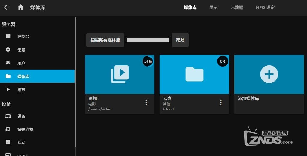

op装docker版jellyfin,数据源选挂载到本地的阿里云盘做影片管理(关掉转码功能)(选择服务端做影片管理而不是直接用kodi或者coreelec,因为可以多设备同步播放进度)

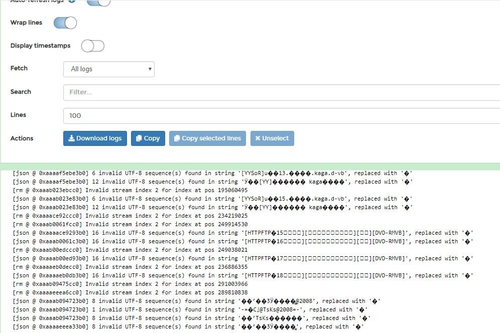

大佬 想问下 我之前装的docker Jellfin扫描媒体库一直扫不出来视频,日志也报错中文乱码 然后卸载了Jellfin 装了docker emby 能扫出来了 硬解也关了 但是CPU使用率爆表 播放视频还卡。。 [at  详情 回复 发表于 2022-3-8 09:47

大佬 想问下

我N1是用的flippy的openwrt, 自带rclone,只能说openwrt的docker版jellyfin没遇到乱码问题。  详情 回复 发表于 2022-3-8 22:18
