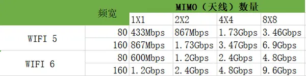

打开你的手机,查看WiFi的连接速度。打开路由器的WiFi6后连接速度显示867Mbps恭喜你就算换一万块的路由器也不支持跑满1000Mbps,除去无线损耗最最最最多750Mps左右。
WIFI6模式下,手机支持160Mhz频宽并且协商到160Mhz那么连接速度就是1.2Gbps,这时就能跑满1000Mbps带宽。
路由器WiFi6设置80Mhz,手机需要有2*2mimo,路由器WiFi6设置160Mhz,手机需要支持160Mhz。
