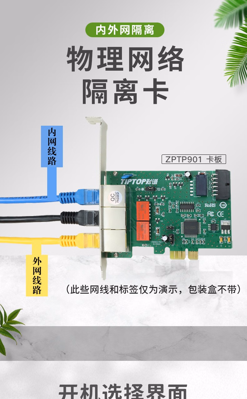

有一种硬件叫做网络物理隔离卡,买一块装上就行。

听说有个双网卡,不知道怎么弄
物理隔离卡就是双网卡,自己会搞就在网上买。 如果单位需要,就联系合作的IT供应商,会有上门安装的服务。  详情 回复 发表于 2023-5-22 15:06

如果同时使用就双网卡,自己写路由,送外网的默认路由0.0.0.0就行,医保的静态
如果分开使用上互联网的时候不能访问医保,使用医保的时候不能上互联网,就买网络物理隔离卡
