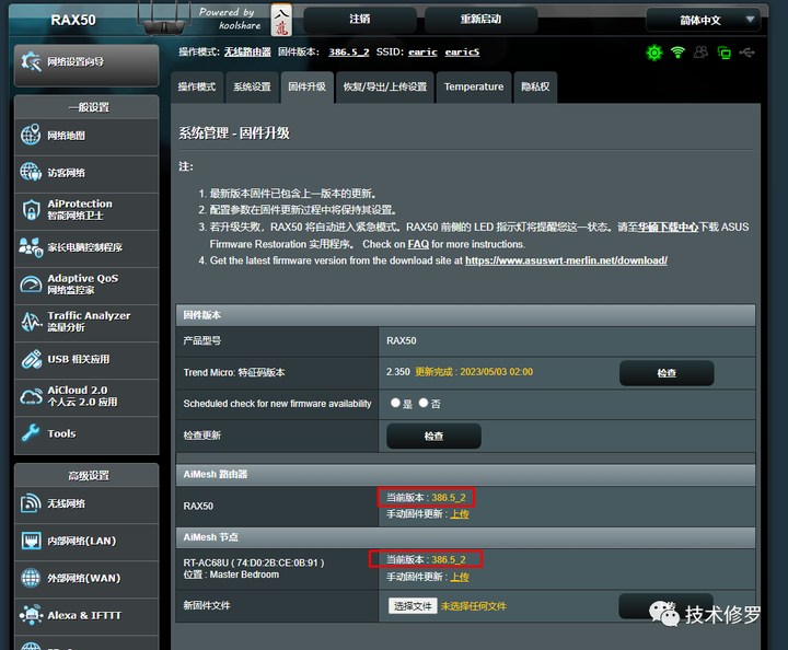

1.升级RAX50
参考内容 https://www.koolcenter.com/posts/42
重点看注意事项
2.升级R7000

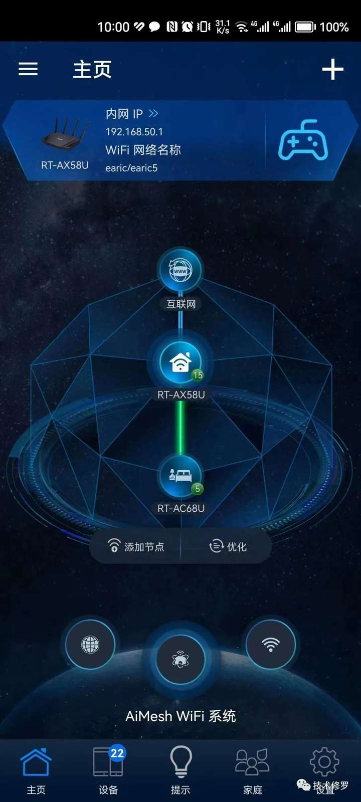

只有刷 384.19这个版本能被RAX50 作为主AiMesh搜索到
3.设置R7000
在系统管理里更改路由器模式,从无线路由器模式改为AiMesh节点,选好点保存
4.网线连接路由
网线将要添加的R7000路由器wan口和主路由RAX50lan相连

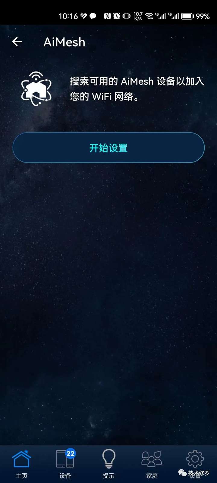

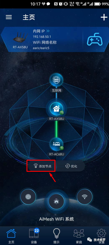

5.华硕路由器App里搜索
6.成功添加
等搜索到选择就行
7.升级R7000到高版本
  • R7000 AiMesh后Led灯失效               --> 通过AiMesh主路由升级AiMesh节点到386.5_2版本解决
  • 支持mesh2.0协议,解决不稳定问题   --> 通过AiMesh主路由升级AiMesh节点到386.5_2版本解决
  • 支持手动绑定到指定mesh                 --> 通过AiMesh主路由升级AiMesh节点到386.5_2版本解决
