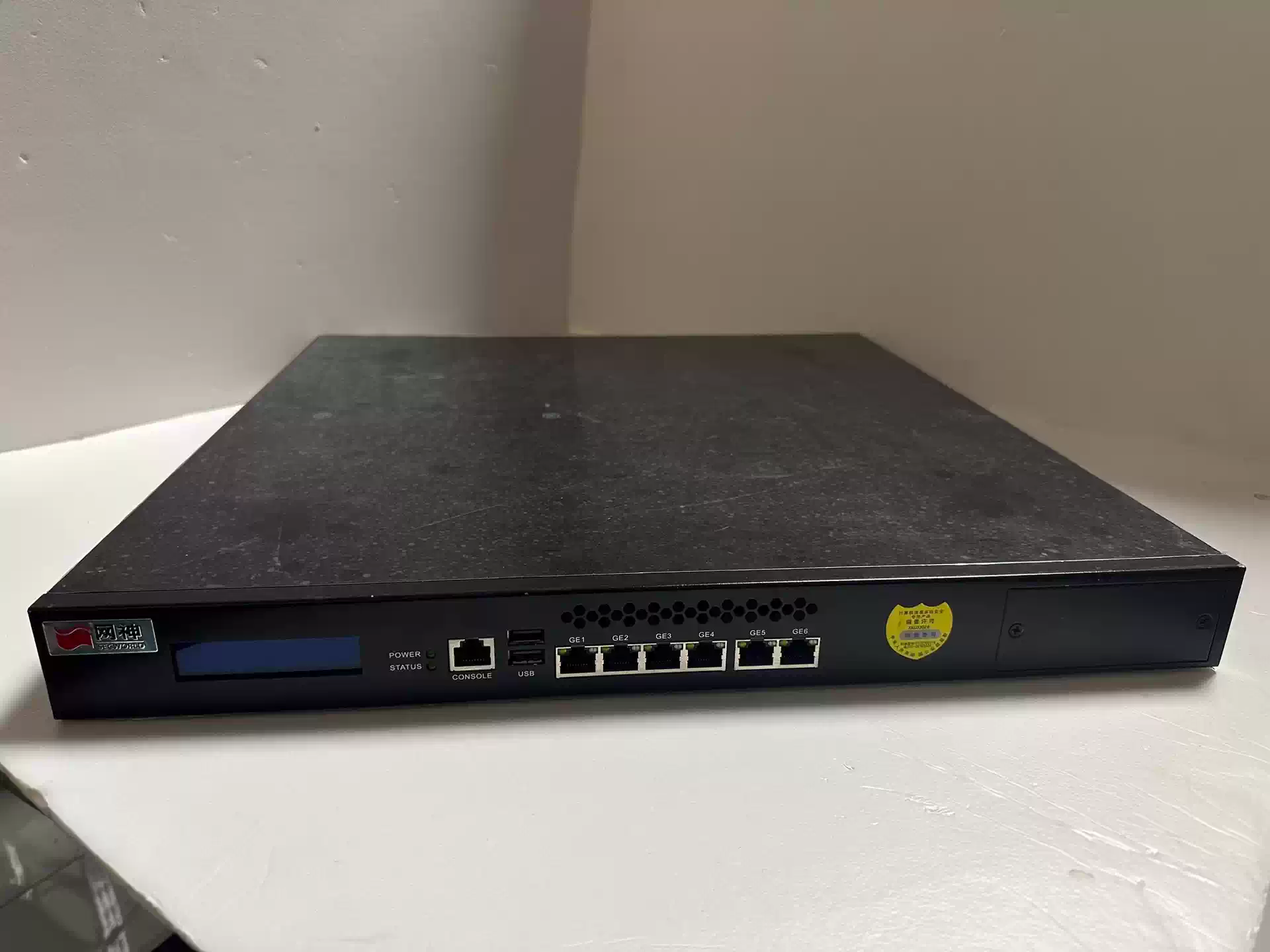

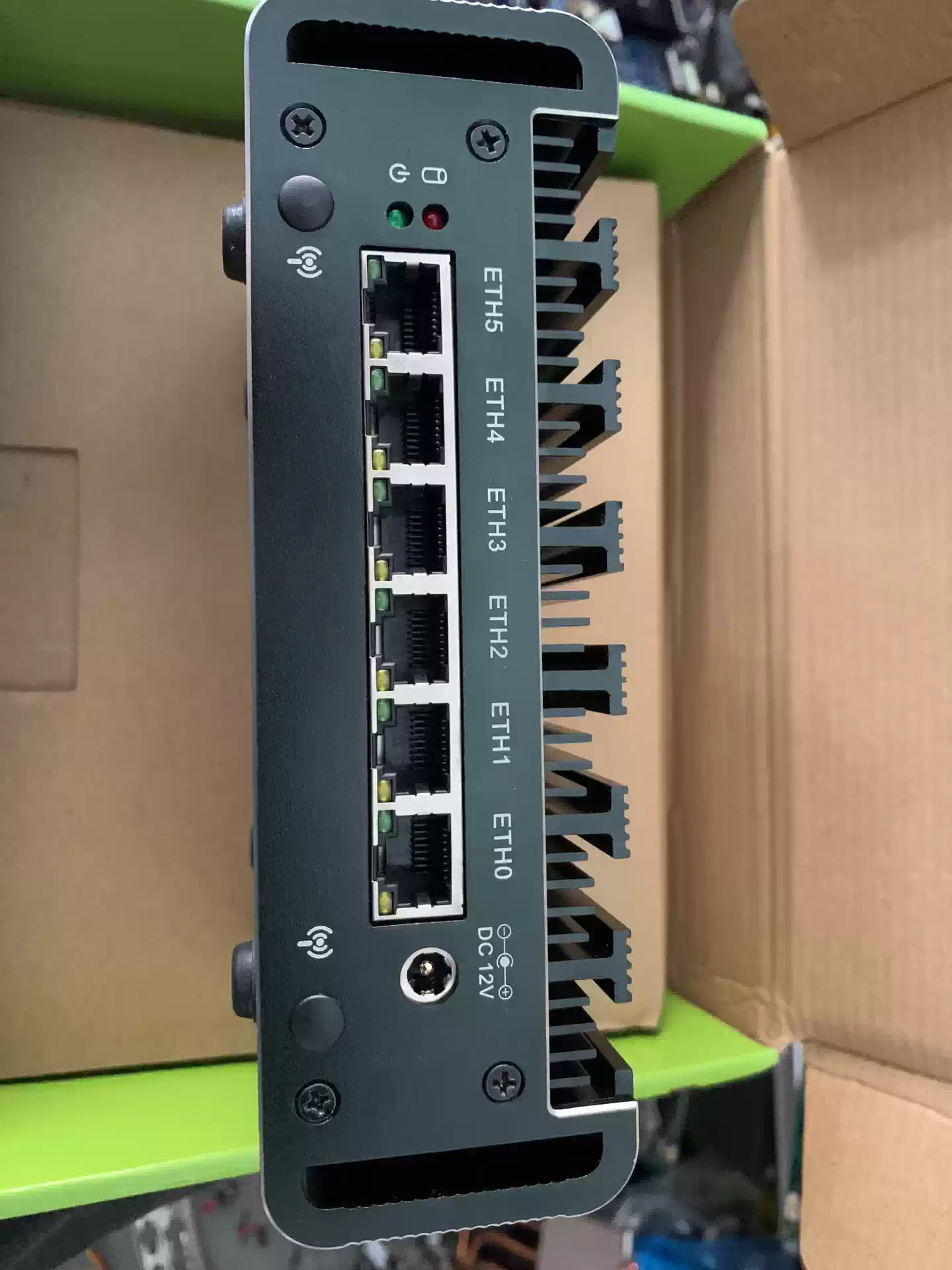

准备搞工作室,接两条宽带和两个ap,考虑后续拓展准备搞个六口软路由装ikuai
现在不懂该选择小主机好还是闲鱼这种机器,需求就是跑满带宽、散热和功耗
望有这方面的大神出手指点迷津
【闲鱼】【软路由六口设备,库存120台左右】
配置五:CPU-i5-2400/8G内存 六网口全是千兆也可以扩展网卡

你发这2个我觉得都不好。
如果是要买二手,建议买带PCIE槽的被动散热的华北工控的工控主机。能上4代U的就得了,这种一般自带2个网口,然后你买一张i350的4口千兆网卡插上去,性能要强过这种直接集成6口的机子。毕竟i350已经是最强千兆网卡了,用这个能大幅提升小包速率,降低CPU负载。
(不发链接,咸鱼自己搜华北工控,或者其他品牌的也得,搜“工控 PCIE”之类关键字)
看了一圈好像 EMB-3531 合适我,还没玩过主板得研究一下,非常感谢?  详情 回复 发表于 2023-7-22 23:28
