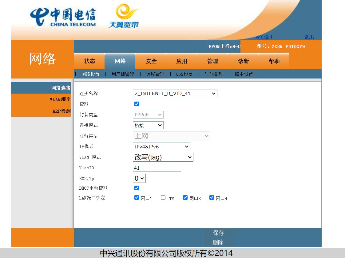

学校宿舍电信光猫,光纤进入寝室连接到光猫。每个学生在电信办理套餐后获取PPoEE拨号用的账号密码,获得50M带宽,可以使用普通路由器拨号上网。寝室目前拉了三条宽带,目前收集到寝室三条宽带账号密码,我尝试在光猫上拨号,均拨号成功。但是测速显示带宽仍然为50M(在各自路由器上拨号也是50M)如何设置可以使3条接在同一光猫下的宽带带宽叠加?
下图是该光猫在默认配置下的网络设置:

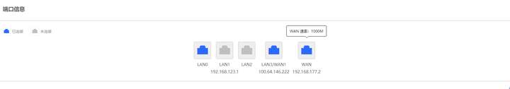

 楼主| 发表于 2023-9-6 13:29 | 显示全部楼层
成功了!
在光猫上设置感觉行不通,找了个双wan路由器,从光猫的两个lan口上引出两根网线接到路由器的两个wan口上
经测速可以达到百兆速度,两个宽带带宽叠加
第二个宽带使用光猫拨号,因此是光猫地址
