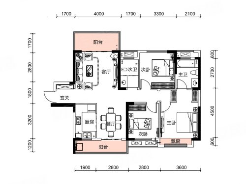

[attachimg]657094[/attachimg] 那您看我家的布局照片(上图是厨房、阳台和饭厅)和3个房间,我想买一个顶级旗舰的,把K20退了,目前暂定TP和华硕,一台旗舰可以让整屋信号满格吗?  详情 回复 发表于 2023-11-25 23:09
覆盖的话,还是看家里的面积和墙体阻挡,XDR5480 的无线已经是第一梯队,而且 TPLINK 信号强度是强项 如果要组网,不要无线 Mesh,不要无线 Mesh,不要无线 Mesh,无线 Mesh 除了无线全是缺点 华硕个人不太建议,  详情 回复 发表于 2023-11-26 00:07

那您看我家的布局照片(上图是厨房、阳台和饭厅)和3个房间,我想买一个顶级旗舰的,把K20退了,目前暂 ...
华硕个人不太建议,如果单纯拿来上网,不是很有必要
听你的,肯定不组网了,因为现在组网,你也看到了,从弱电箱引一根线出来,很难看的。另外家用,不搞软路由的话,买SFP接口的路由器是没有必要的对吧?  详情 回复 发表于 2023-11-26 00:24

我没无线组网啊……两个MESH都相当于连接到光猫上了。另外家用,不搞软路由的话,买SFP接口的路由器是没有必要的对吧?
另外我终于找到了我这个房子类似的户型图...实际情况是,把主卧的卧室部分和客厅一墙之隔的次卧对调,然后把次卫塞在两个次卧之间,
家里唯一的以太网接口在客厅的电视柜的墙上,所以不知道XDR5480一台路由器是否可以让整个房子满信号?
一台有点困难  详情 回复 发表于 2023-11-27 11:37

一台有点困难
