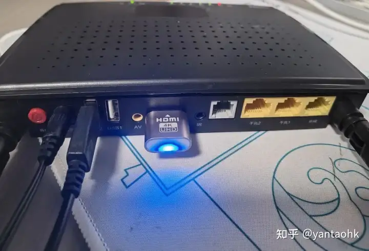

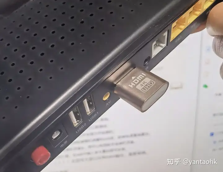

1.路由器HDMI口插入短接刷机神器;
2.打开软件USB_Burning_Tool,载入底包;
3.路由器不插电,插入USB公对公数据线;
4.过3秒插入电源,刷机软件会提示开始刷机;
5.等软件刷完后,拔掉短接刷机神器和usb线,拔掉电源重插重启。

!!!!!!!此型号大部分没有hdmi输出,需要盲刷。
详细刷机教程:
1.用短接神器插入盒子HDMI口
s905的短接神器可以去淘宝购买,几块钱搞定。

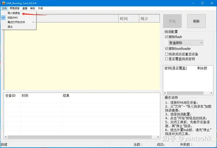

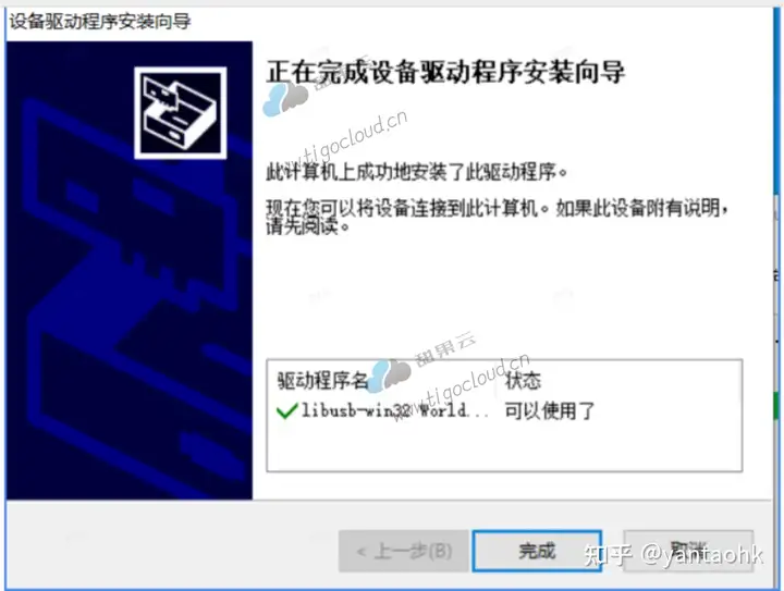

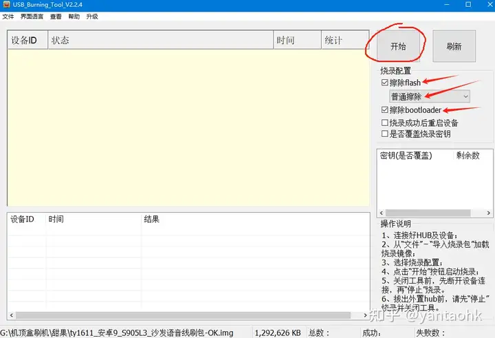

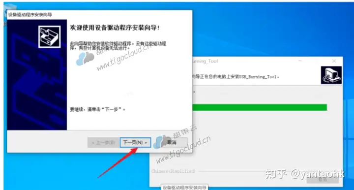

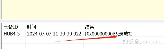

直接运行安装文件Amlogic USB Burning Tool v2.2.0.exe,下一步即可。中间如果弹出来提示需要安装驱动的话就直接安装。
运行刷机软件
导入烧录包——安卓9底包_S905L3_沙发语音线刷包
选择擦除flash——普通擦除
擦除bootloader
最后点击开始
3.连接路由器
USB公对公数据线,插入路由器usb2口,切记是usb2;
插入usb2口后,会发现短接神器亮灯,过3-5秒后,插入电源,并打开电源开关。
软件会找到设备,并提示刷机开始。

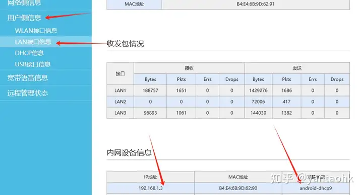

4.进入路由器查看机顶盒ip
刷机完成后拔掉USB公对公数据线和短接神器,重启路由器;

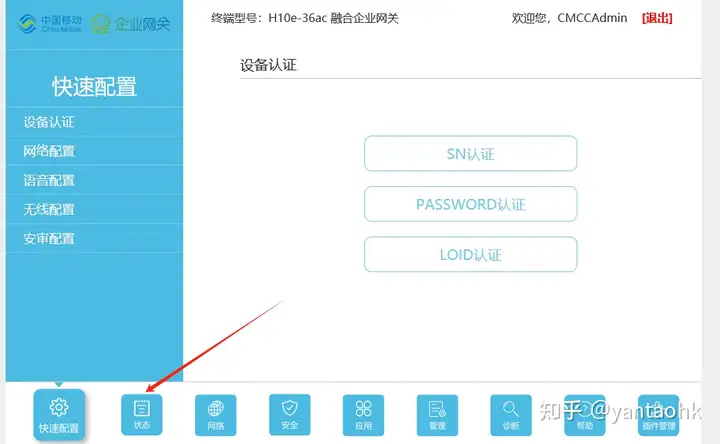

插入网线连接电脑,浏览器打开192.168.1.1
这款移动的融合终端,默认的用户和超密如下:
账号:CMCCAdmin
密码:aDm8H%MdA
登陆进去后,在网络状态——用户侧信息看看机顶盒获得的ip,记录下来。

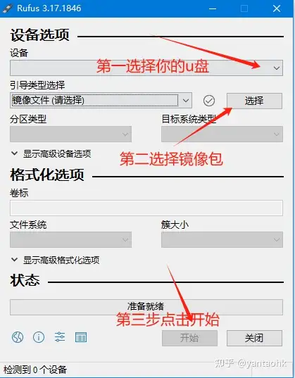

5.打开rufus烧录U盘
镜像包选择:Armbian_24.8.0_amlogic_s905l3b_bullseye_6.6.35_server_2024.06.26.img.gz
烧录时间几分钟,耐心等待。
U盘有些不太认盘,不行的话换移动硬盘烧录。

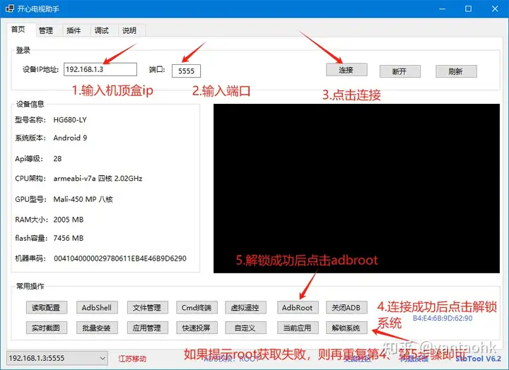

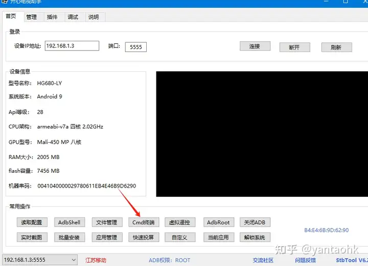

6.开心助手连接机顶盒路由器断电后插入U盘到usb2口,先插U盘接通电源。

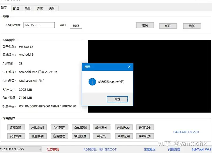

插上网线和电脑接通,开心电视助手输入机顶盒ip,端口选择5555
连接成功后点击解锁系统
解锁后点击adbroot
如果提示获取root失败,则再次点击解锁系统,然后再点击adbroot
一般都能成功。
成功后点击cmd终端
打开cmd终端

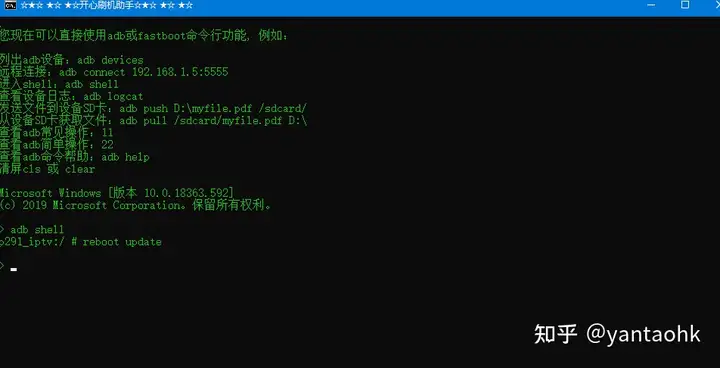

输入:adb shell
连接成功后输入:reboot update
等待20-30分钟,这是盲刷,没有显示,20-30分钟U盘不闪后,断电、拔U盘,再重新接通电源。

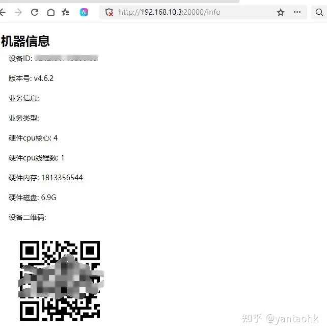

路由器重启完成后,接通外网,过个三四分钟打开浏览器,打开机顶盒的内网ip:20000/info,如我的是:192.168.10.3:20000/info,如果打不开,没有成功,可能是U盘的问题,最好换个移动硬盘重新刷机试试。
打开网址后会出现二维码和机器信息,微信直接扫码绑定即可。
如果没有甜果云账号,直接注册一个绑定就行,跑量还不错哦。
