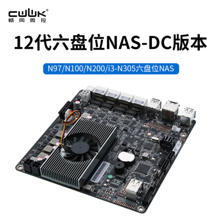

 楼主| 发表于 2024-11-22 13:54 | 显示全部楼层
说的是这个。有的叫它妖板 。但凡这块板子不是DC供电的我都不犹豫了
 楼主| 发表于 2024-11-22 14:00 | 显示全部楼层
badcrazy 发表于 2024-11-22 13:11
你确定妖板是dc供电?多sata用dc纯粹没事找事,你说的不是这块?畅网还有第二块妖板? ...
最最关键的是,它还有一个4PIN的供电输入口。最开始我还以为他是可以用DC供电和ATX 4PIN供电做二选一的。结果客服说不支持。我就真的不明白这个4PIN拿来做什么了。外接一个DC电源再来一个ATX电源供电?双电源?!
你说的是我发的这块板吗?这个4pin是主板辅助供电,一般用于cpu,是atx的其中一路供电,虽然我不知道低功耗u为啥会需要这路辅助供电,但是看到这种24pin+4pin会理解为axt+dc爽供电的估计也没几个人了  详情 回复 发表于 2024-11-22 14:51
发表于 2024-11-22 14:51 来自手机 | 显示全部楼层
云过风清 发表于 2024-11-22 14:00
最最关键的是,它还有一个4PIN的供电输入口。最开始我还以为他是可以用DC供电和ATX 4PIN供电做二选一的。 ...
当然不是,你这个是atx的标准供电嘛。我说的是我发的这个DC版的。就只有一个DC口,一个4PIN的输入口。但是它有2个4PIN的输出口。完全不知道是怎么一个设计逻辑  详情 回复 发表于 2024-11-22 15:10
 楼主| 发表于 2024-11-22 15:10 | 显示全部楼层
badcrazy 发表于 2024-11-22 14:51
你说的是我发的这块板吗?这个4pin是主板辅助供电,一般用于cpu,是atx的其中一路供电,虽然我不知道低功 ...
