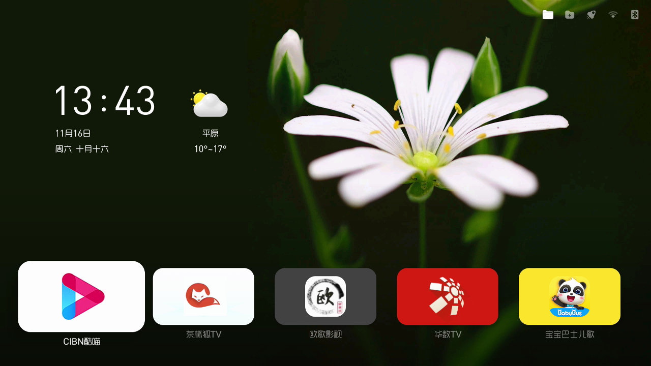

因个人喜欢当贝桌面4.0的版本,之前自己也替换过,经常开机黑屏进入不了桌面,还有的开机后要两次启动开机当贝桌面,很是烦人,于是最近购买了个创维e900v22c(晶晨905l3a/ab)的卡刷包,感觉还不错,喜欢的下载(1米自取),不喜欢的勿喷!喜欢免费的可以去上一版下载创维E900V22C卡刷包,已root、蓝牙语音等都正常
固件简介:

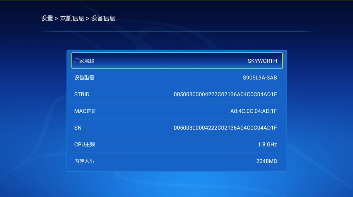

开机安卓绿底动画,桌面当贝桌面4.17精简版,开机正常进入不黑屏,蓝牙、语音、主页等目前都正常,设置为广东版界面,设备信息显示e900v22c。

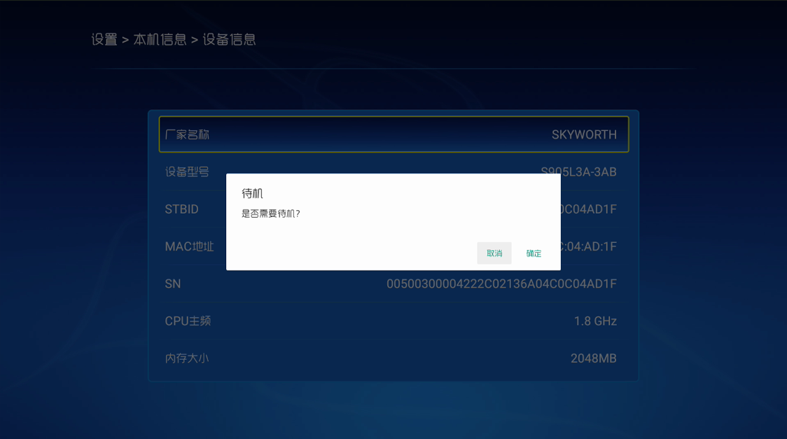

5、修改遥控按关机键为待机;

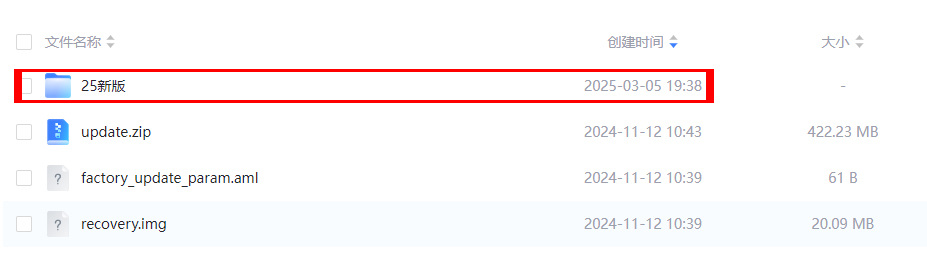

1、准备一个FAT32格式单分区U盘,如做过系统安装盘,PE之类的请初始化,1G-16G都可以。将recovery.img、update.zip、factory_update_param.aml 三个文件拷贝到根目录, 注意保证文件完整性;

以为大家更新了新版固件,有需要的进链接后有个新文件夹下载即可!
