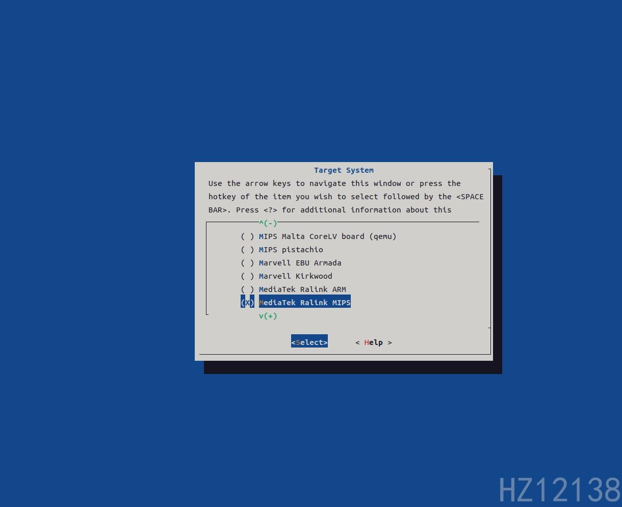

4.生成测试文件
这里让它默认即可

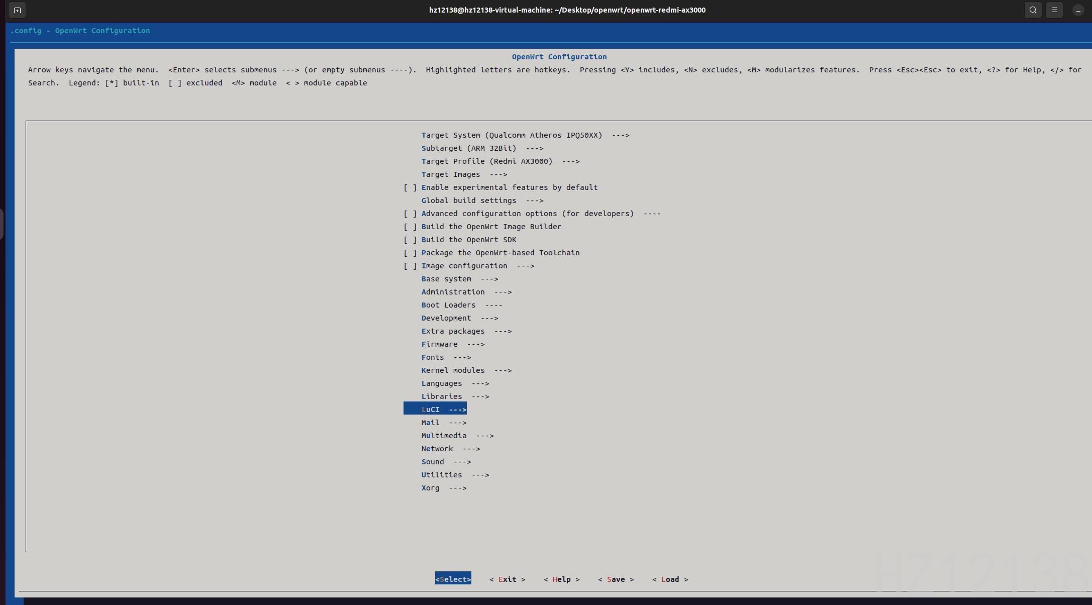

make menuconfig

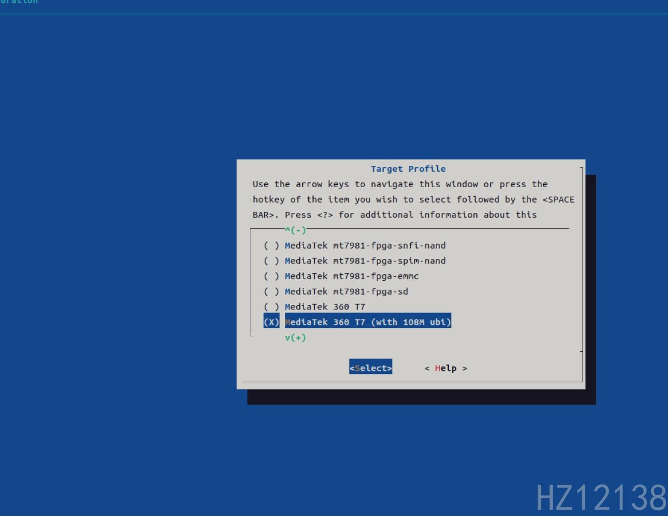

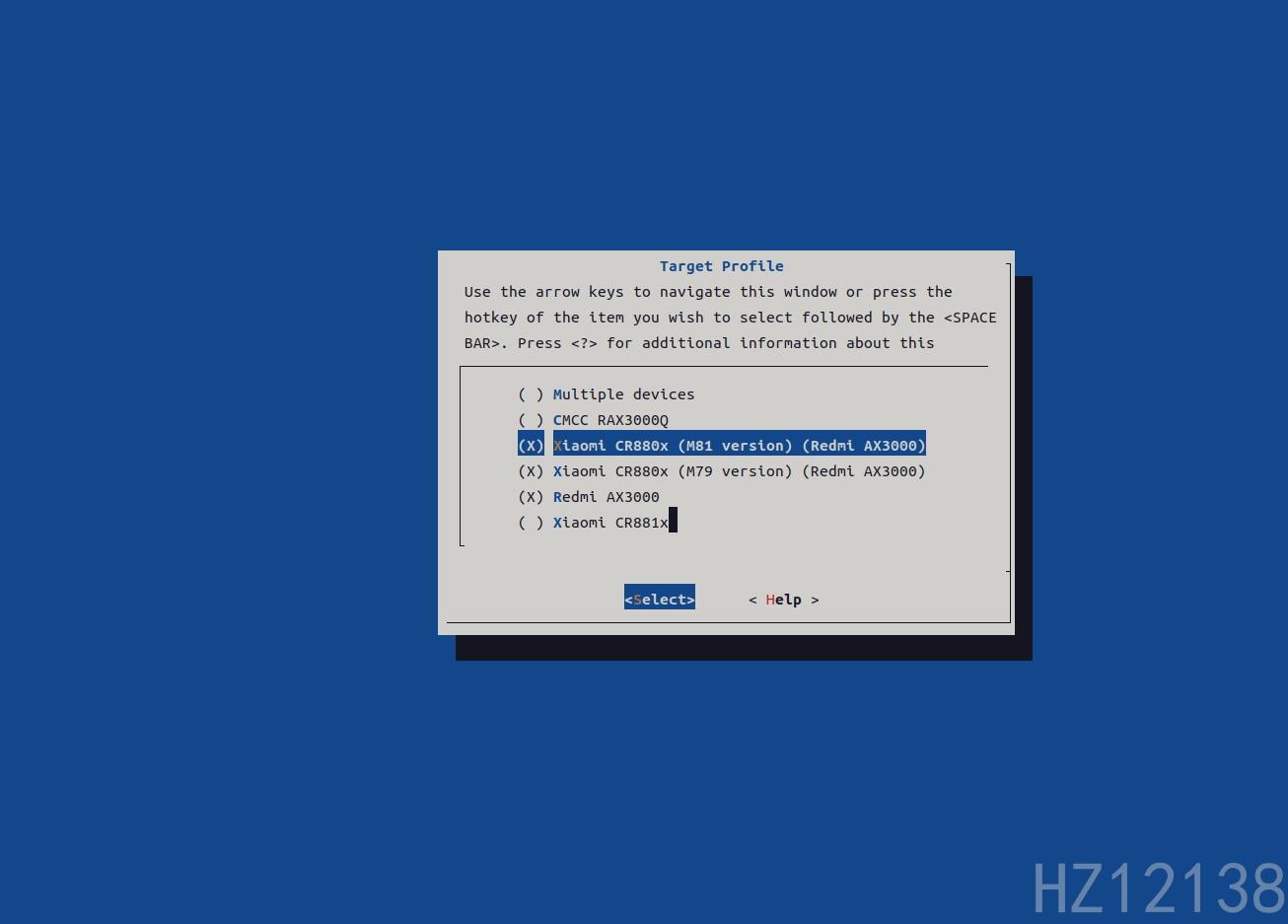

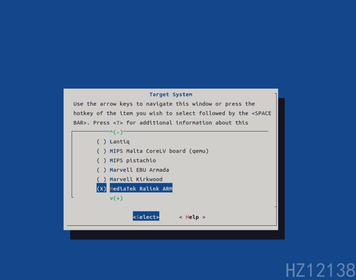

编译配置设备设置CR8808

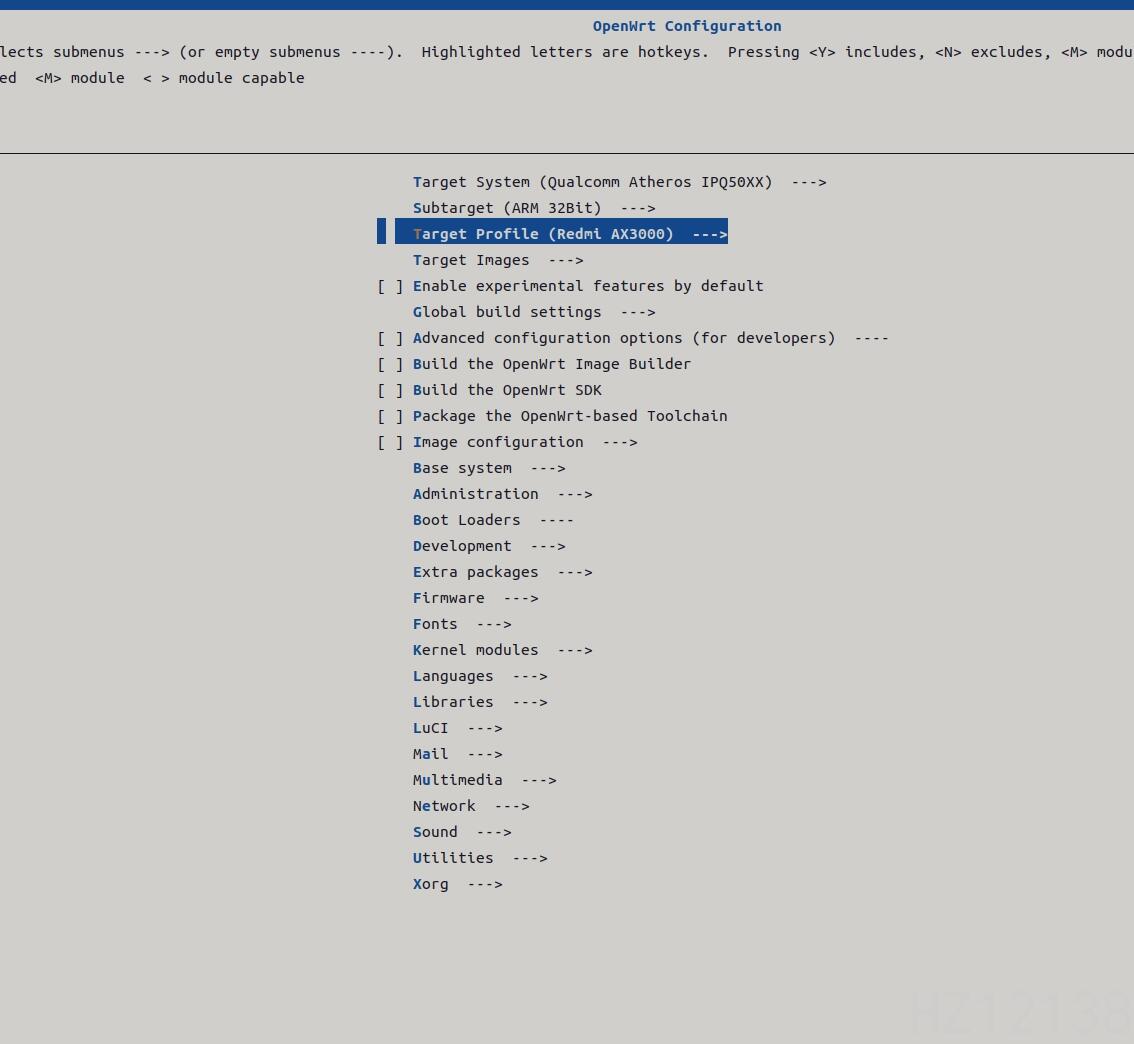

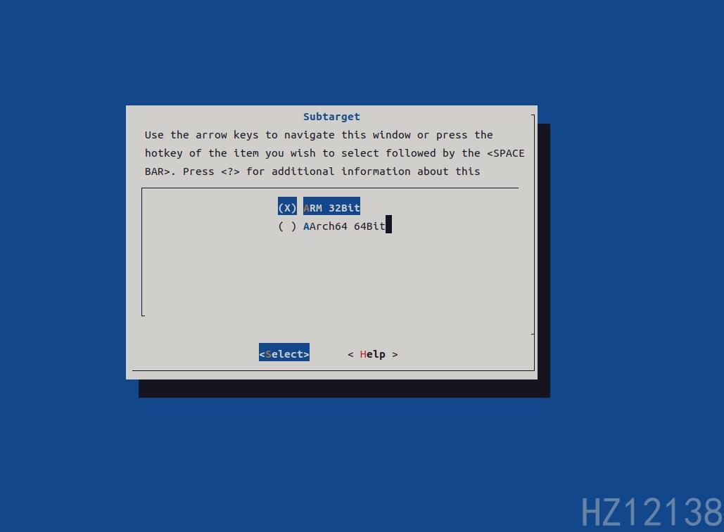

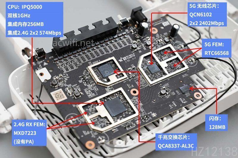

贴一个别人的拆机图M79
选择前三项以适配CR8808

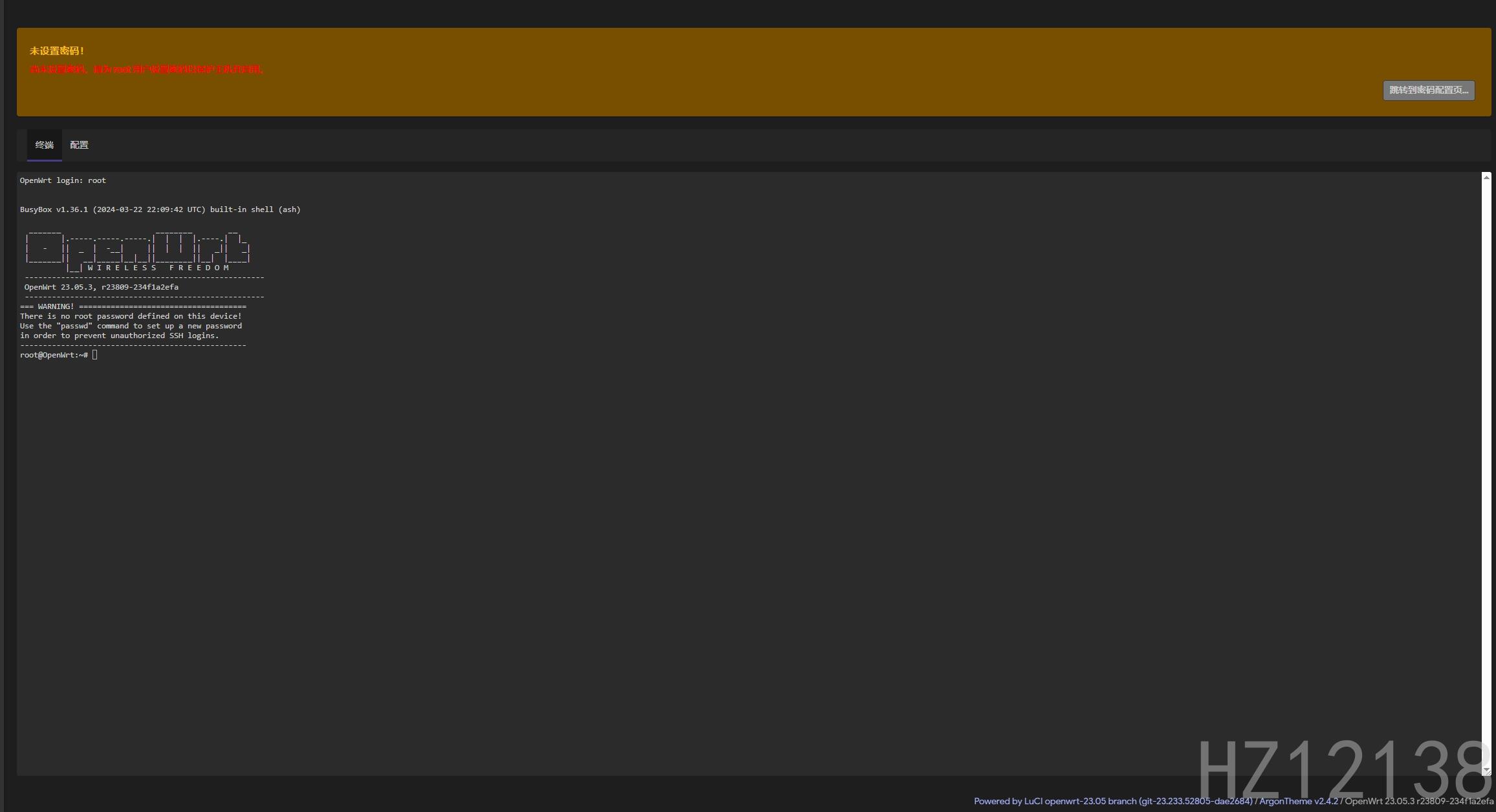

注意: 固件默认不带有WEB配置界面 烧录成功后输入IP会拒绝访问,请启用LUCI的uhttpd以启用web配置

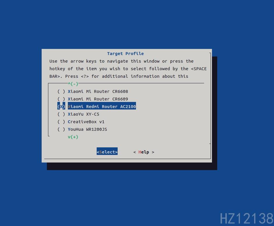

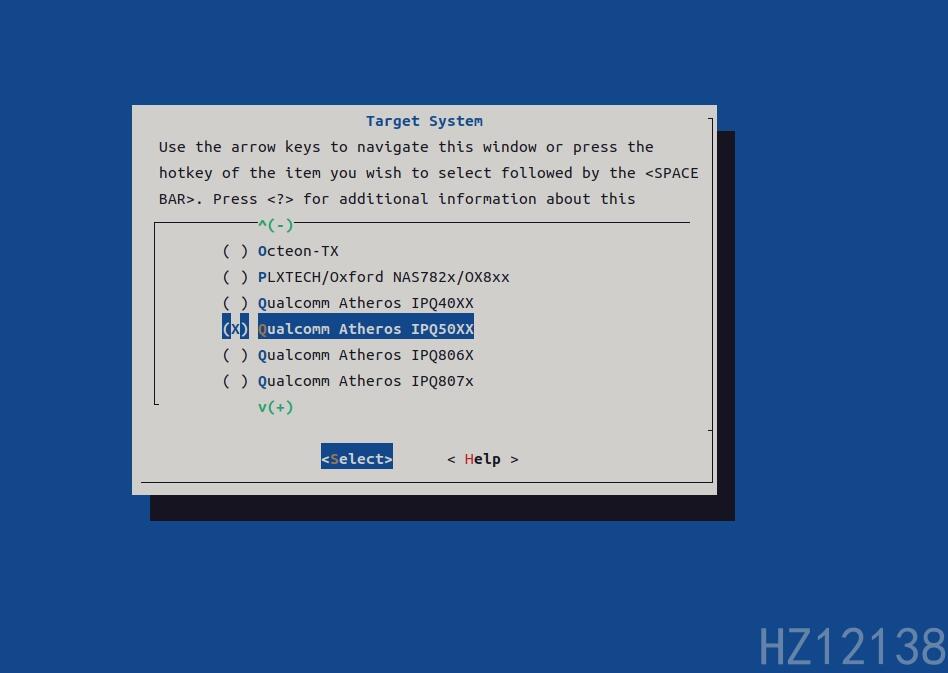

红米AC2100
拆机链接
CPU:MT7621AT
RAM:128MB DDR3
ROM:128MB
2.4G:MT7603EN

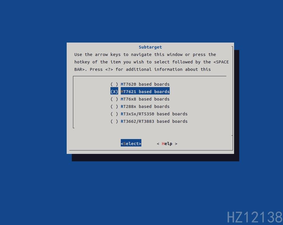

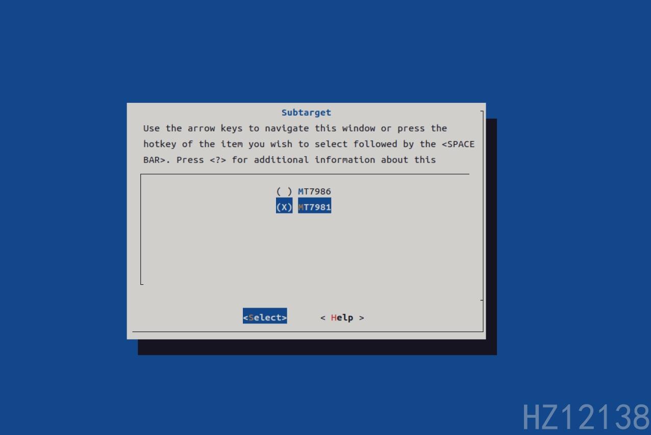

5G:MT7615N
选择前三项以适配红米AC2100
360 T7

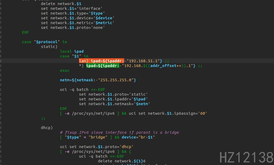

修改IP地址
修改/package/base-files/files/bin/config_generate文件
LEDE 修改/package/base-files/luci2/bin/config_generate
搜索lan) ipad=${ipaddr:修改后面的IP地址即可

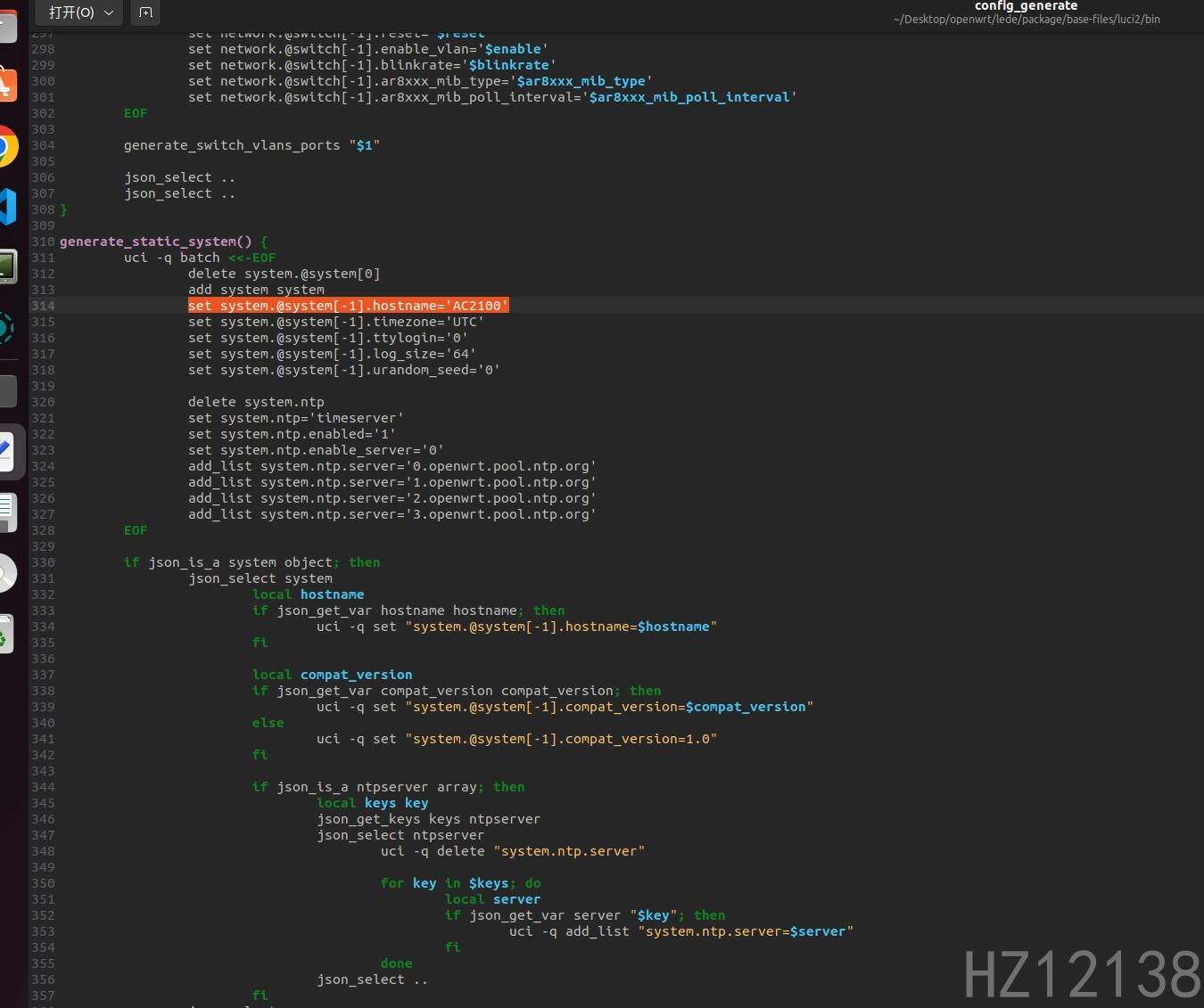

修改主机名
搜索  system.@system[-1].hostname
修改LUCI插件

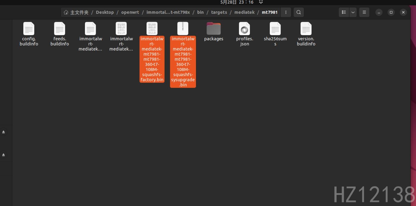

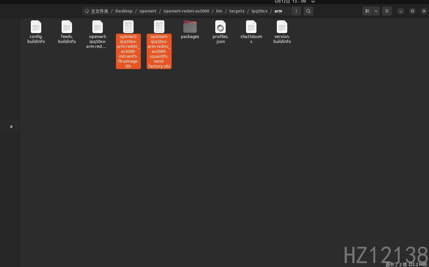

固件CR8808
固件位于/bin/targets下
之后的文件夹按照架构和配置
得到文件如图
其中uboot使用squashfs-nand-factory文件
360 T7
/immortalwrt-mt798x/bin/targets/mediatek

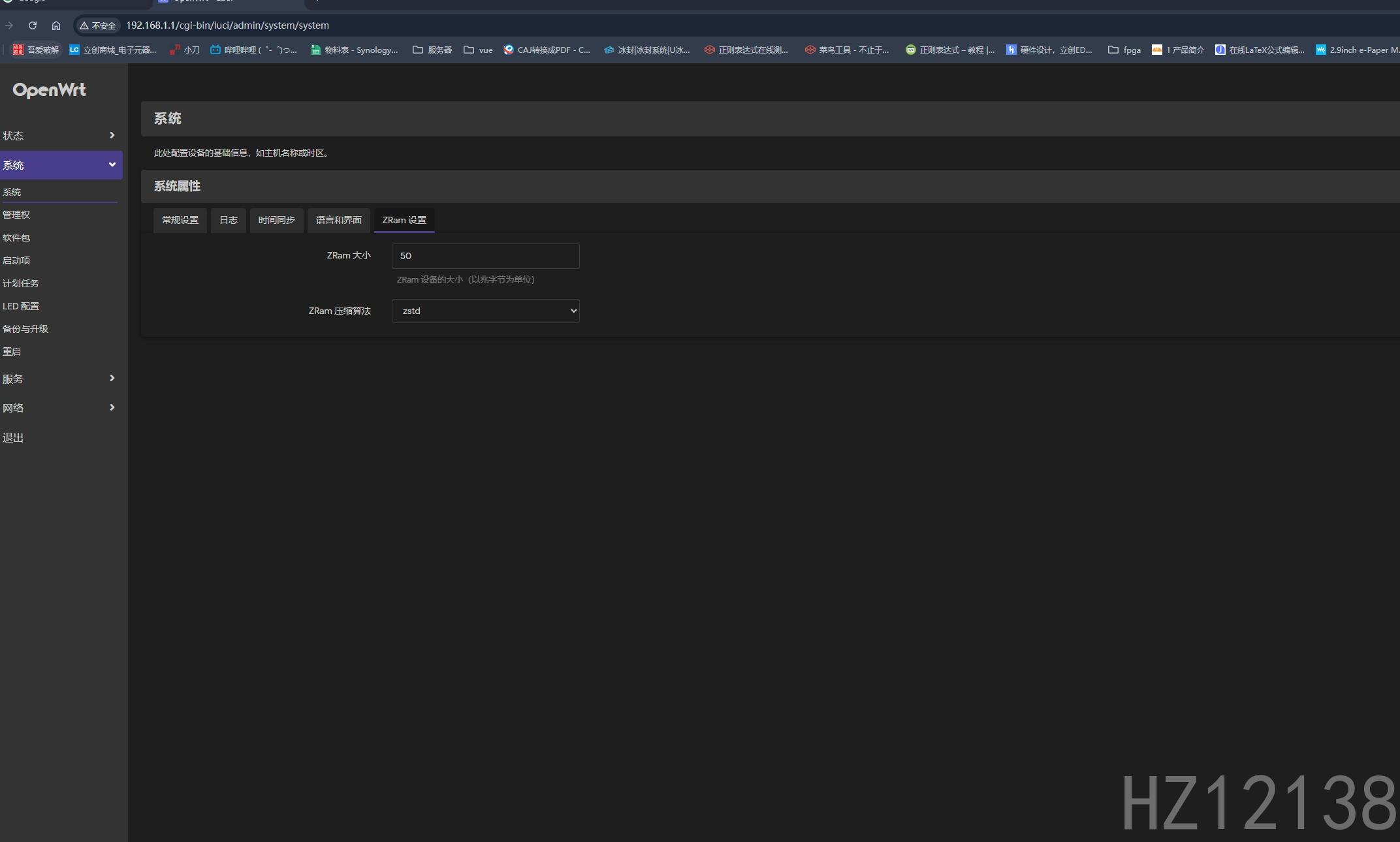

之后在管理后台里 系统->系统-ZRam设置

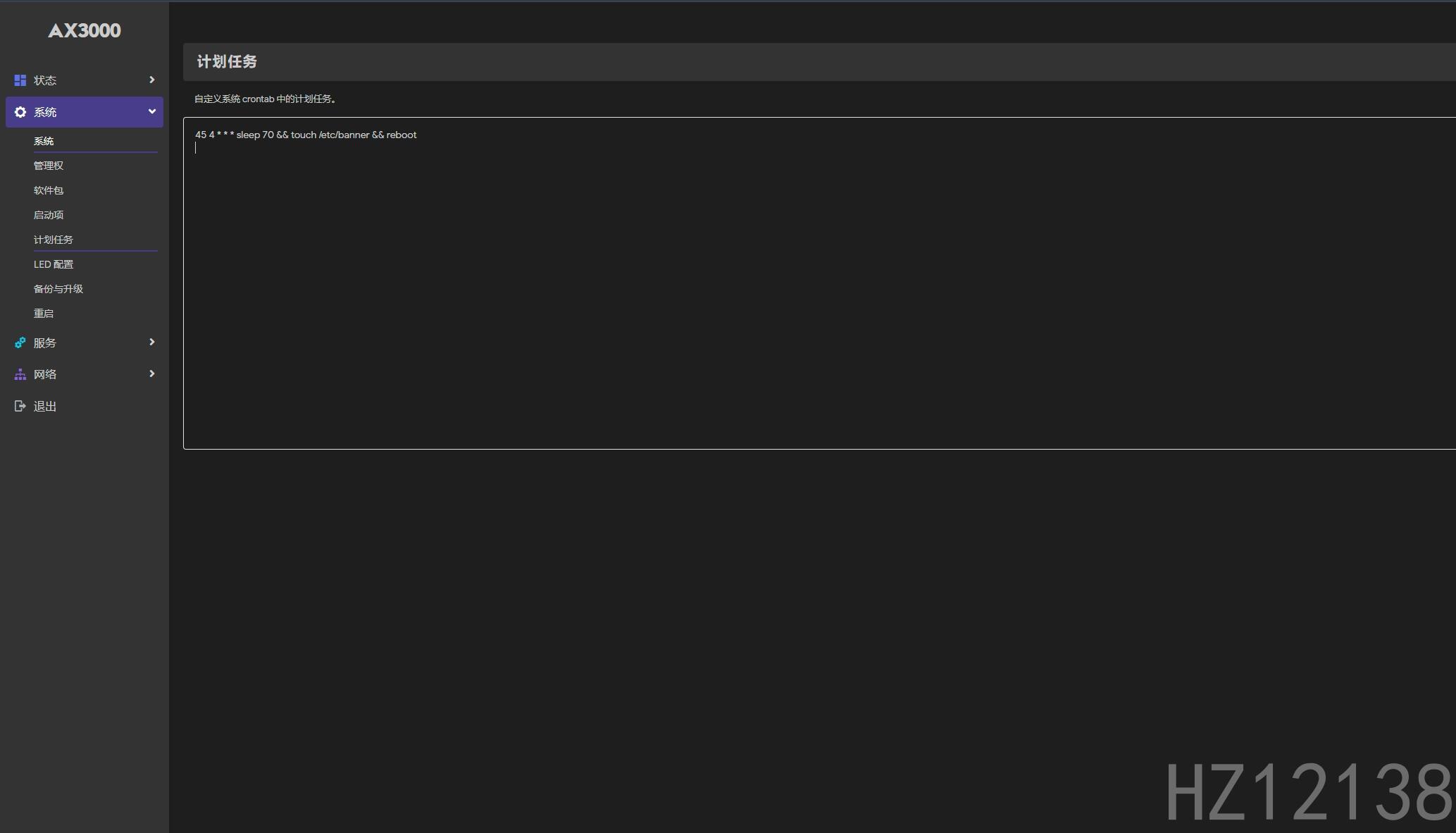

定时重启
直接在计划任务里设置即可
系统->计划任务
*  *  *  *  *  command
分  时  日  月  周   命令
注意要加启动延迟避免重复启动
eg:每天4:45重启
45 4 * * * sleep 70 && touch /etc/banner && reboot自动安装已有的ipk包

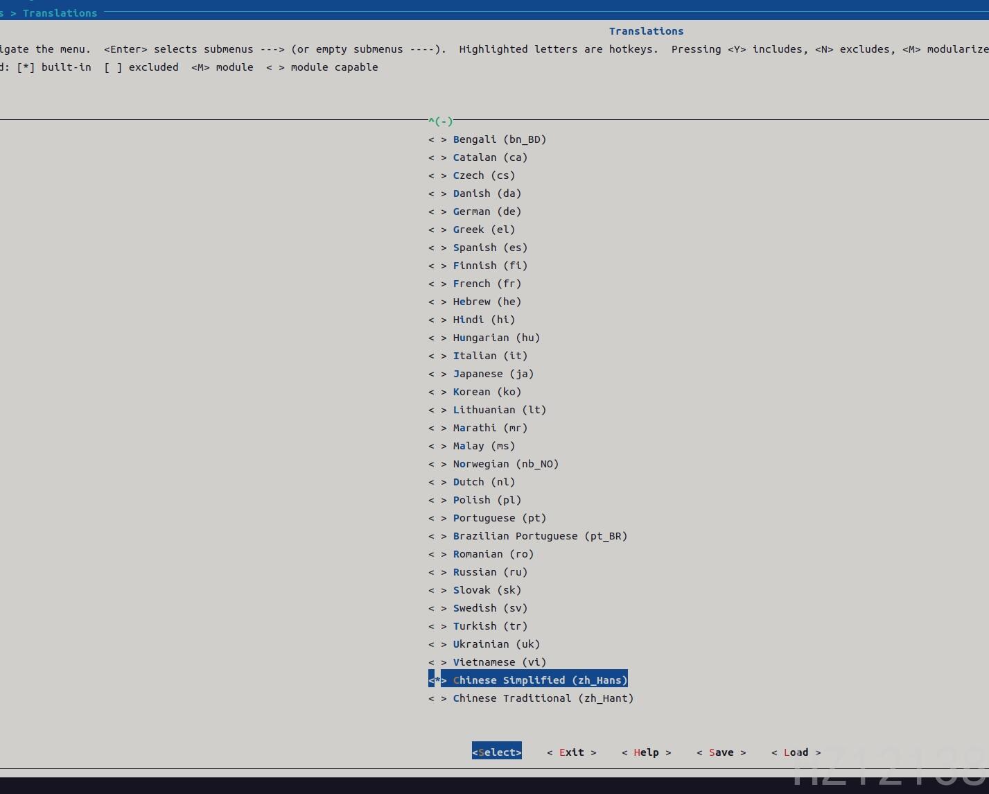

LUCI插件中文语言包
LuCI --> Modules --> Translations

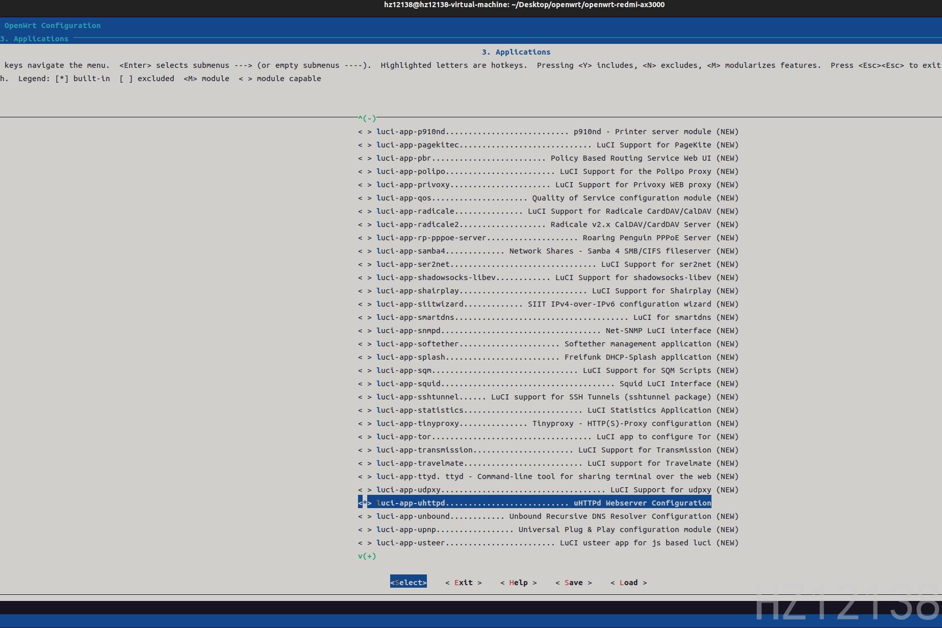

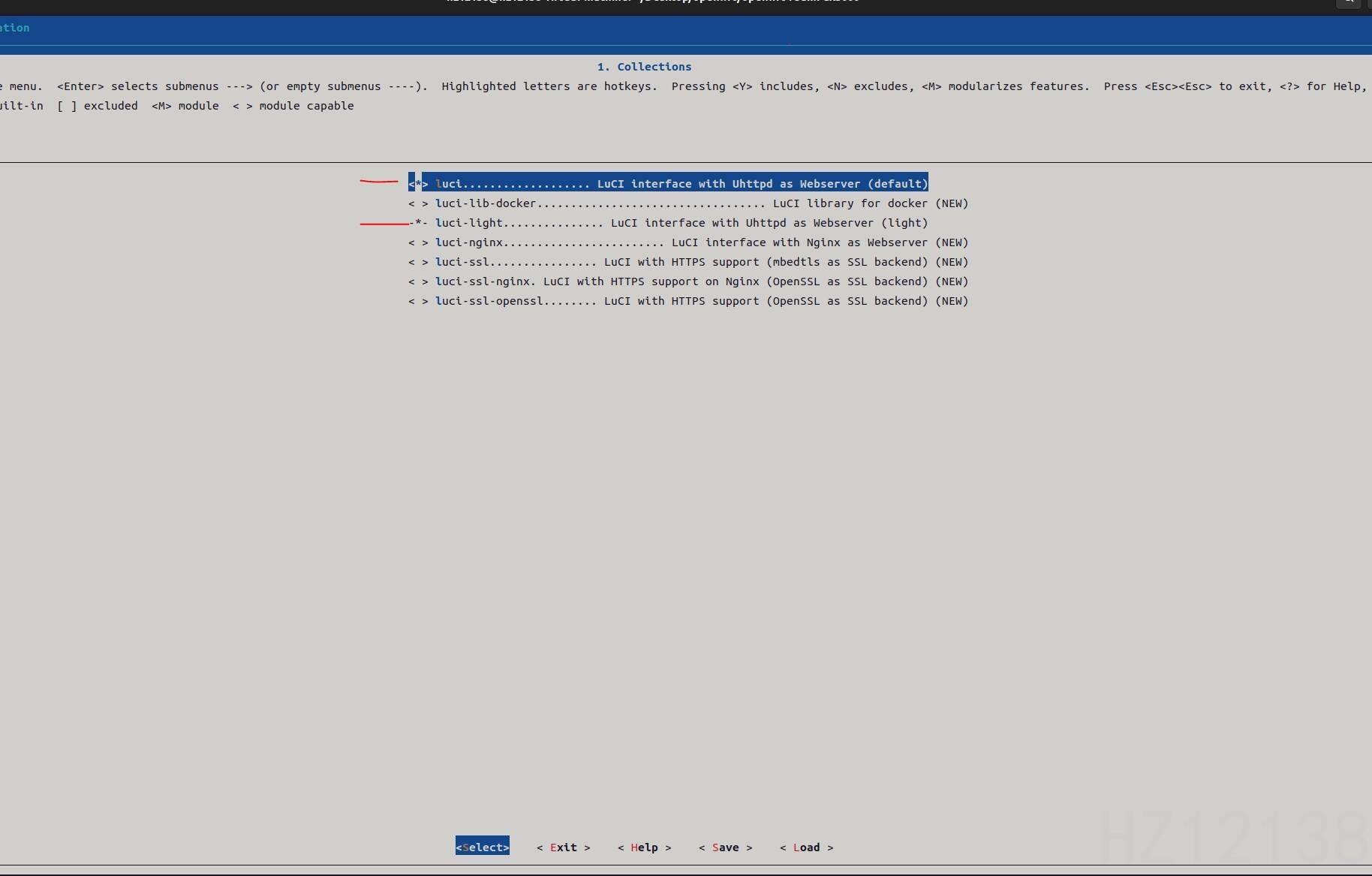

uhttpd
这是用于web管理路由器的插件
  • 先打开collections的luci和luci-light
  • 打开applications 的 luci-app-uhttpd

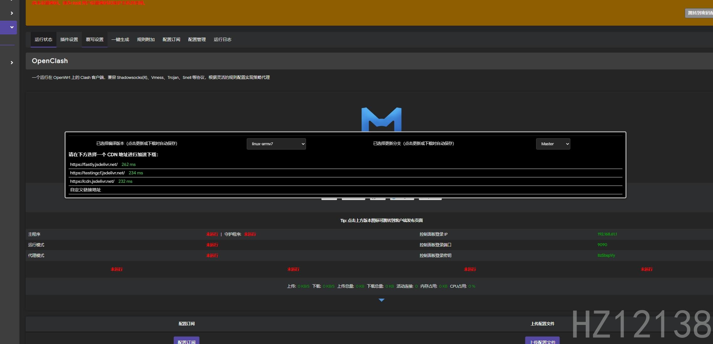

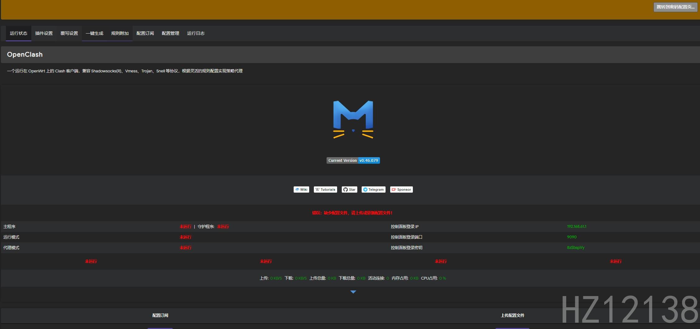

OpenClash
魔法插件
  • 下载源码(有的源码自带可用跳到第3步)
在/package下建立luci-app-open插件文件夹
在此文件夹内打开终端输入以下内容来拉取源码
git init
git remote add -f origin https://github.com/vernesong/OpenClash.git
git config core.sparsecheckout true
echo "luci-app-open插件" >> .git/info/sparse-checkout
git pull --depth 1 origin master
git branch --set-upstream-to=origin/master master
注意:这玩意很大(12G左右)需要魔法环境
  • 编译po2lmo(有的源码自带可用跳到第3步)
还是刚才那个终端,输入以下内容
pushd luci-app-open插件/tools/po2lmo
make && sudo make install
popd

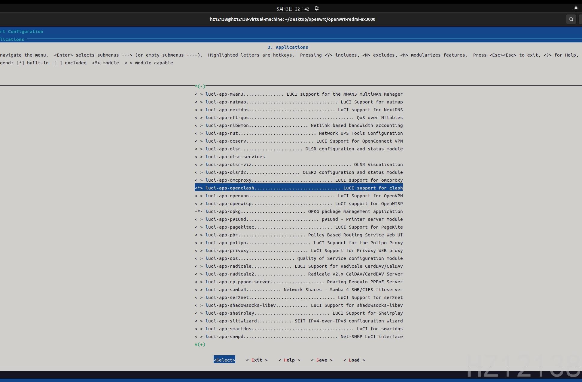

  • 使用管理页面打开插件编译
make menuconfig
打开LuCI -> Applications -> luci-app-open插件

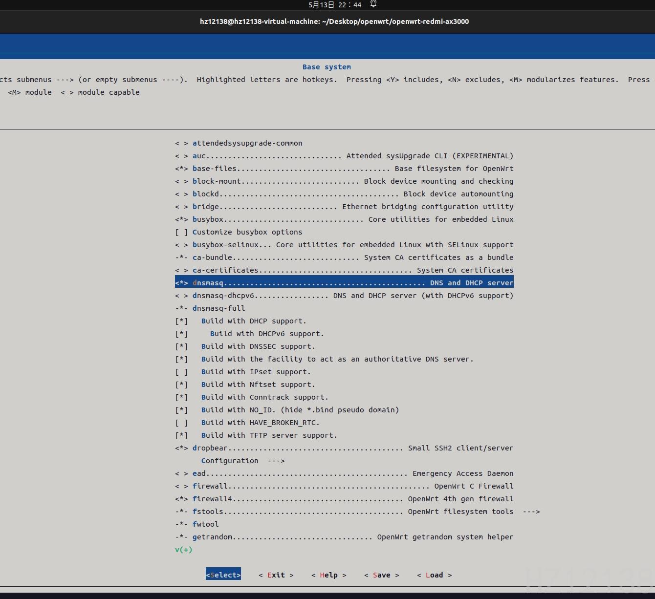

(可选)如遇到But that file is already provided by package * dnsmasq-full即open插件和dnsmasq包冲突
则需要关闭dnsmasq包
关闭 Base system -> dnsmasq

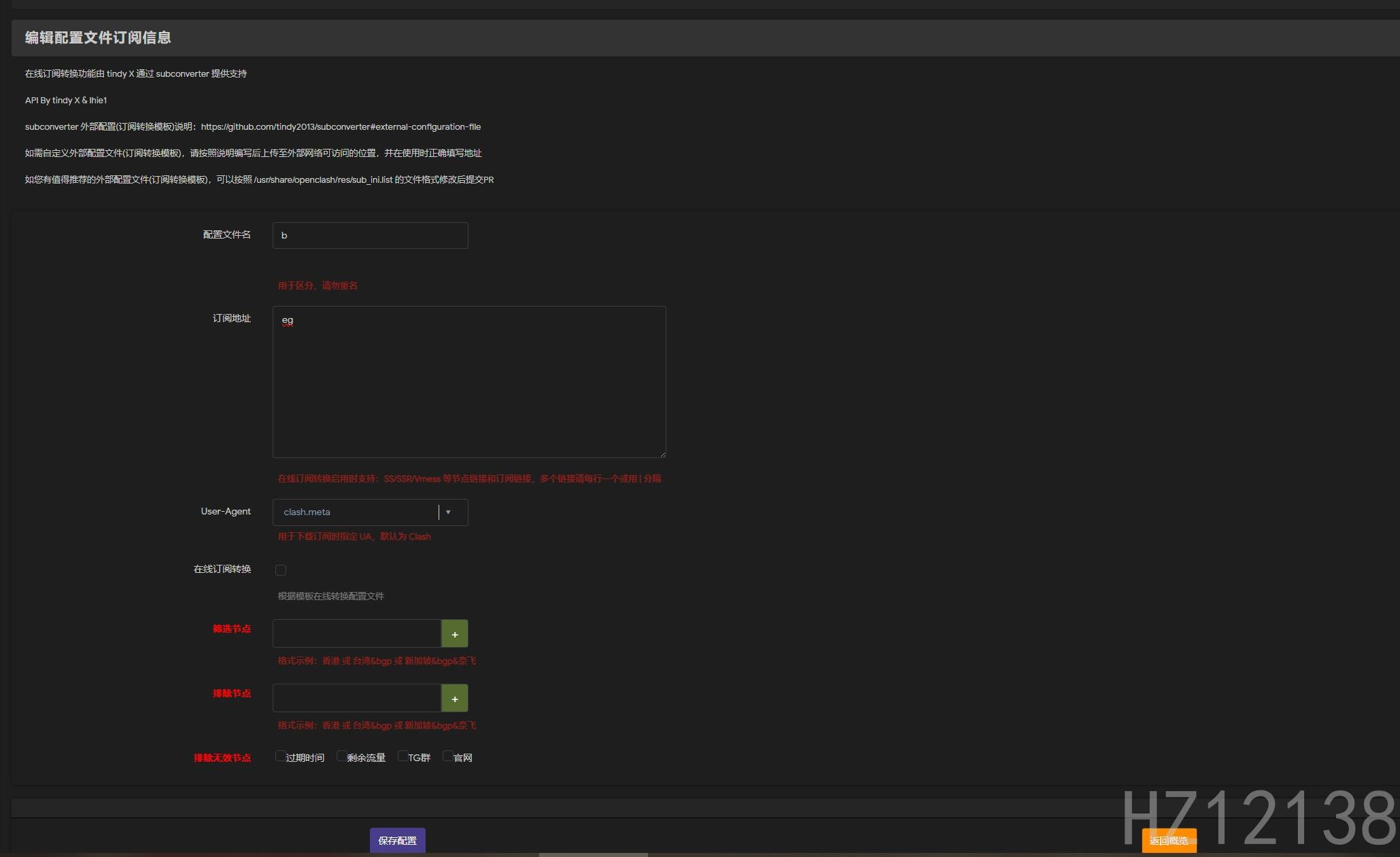

最简使用教程
open插件支持很多自定义设置,详情自行摸索或者copy大神的设置
首次打开会提示下载文件,建议先配置好网络环境再打开
随便选一个就行
之后进行配置

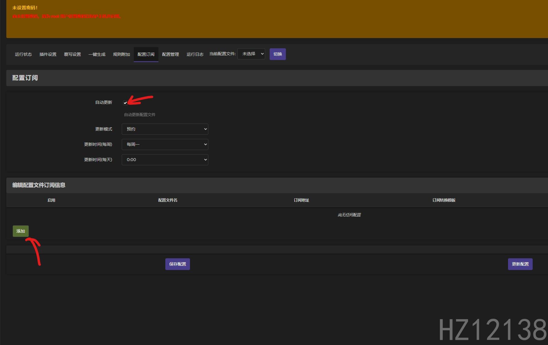

进入配置订阅,勾上自动更新,点击添加
输入地址和名字确认即可
之后更新和更新配置,完成

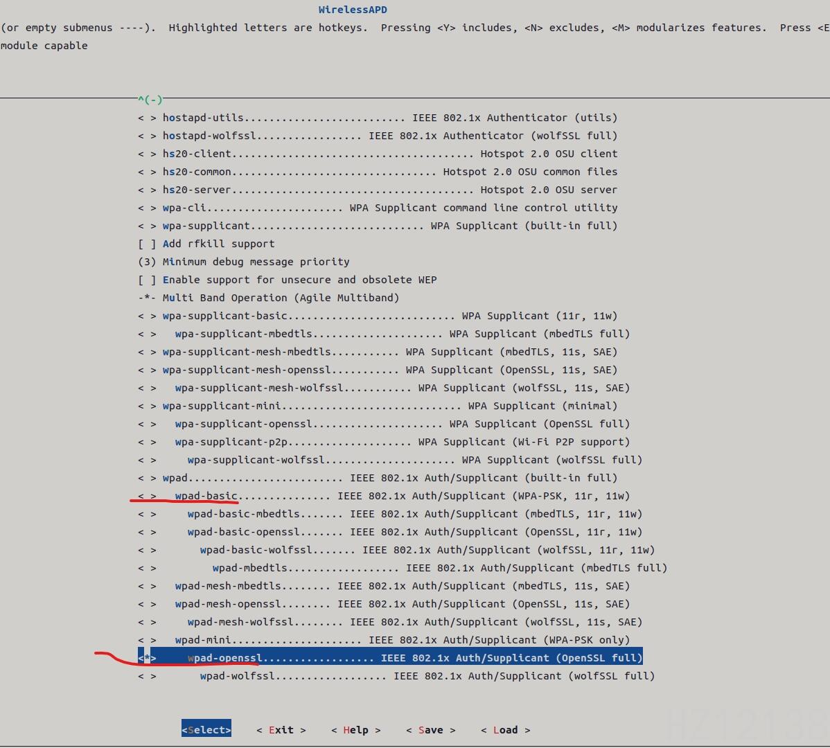

wpad-openssl
这是无线设置的驱动
想要支持kvr漫游得把默认的wpad-basic 改为wpad-openssl
在Natwork->WirelessAPD中
wpad-basic与wpad-openssl为互斥选项

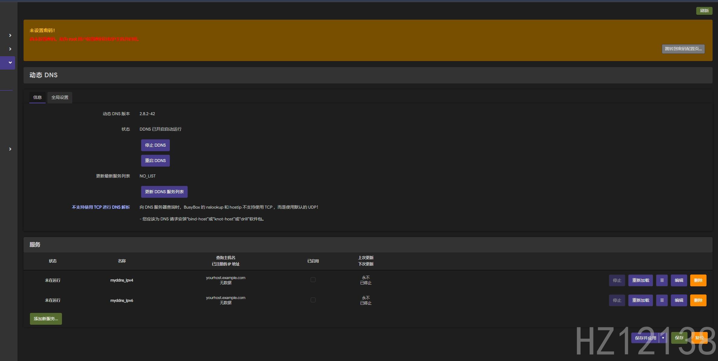

ddns
公网ip配置到域名解析
LUCI->Applications->luci-app-ddns打开即可

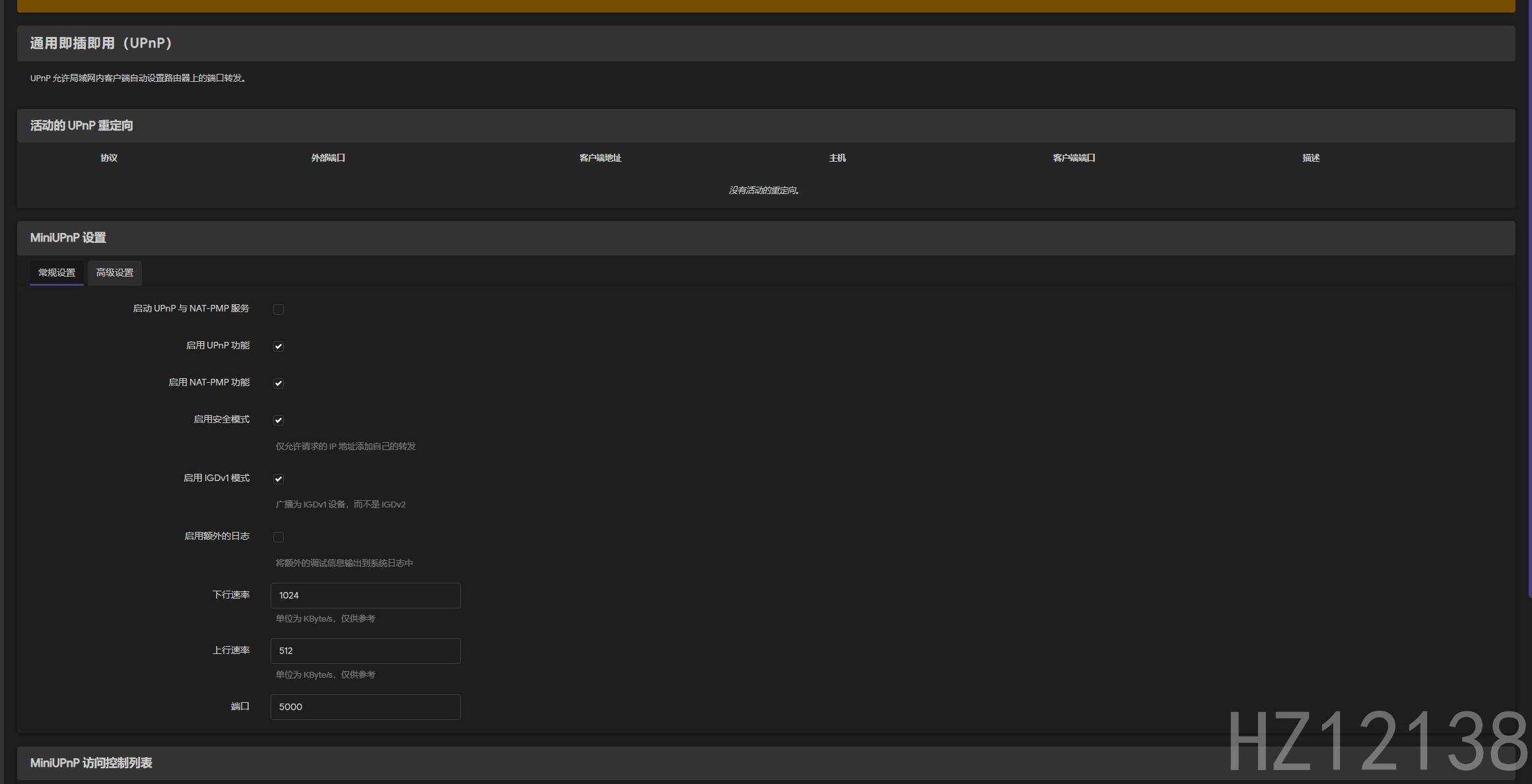

端口转发工具
一般配合ddns使用
LUCI->Applications->luci-app-upnp打开即可

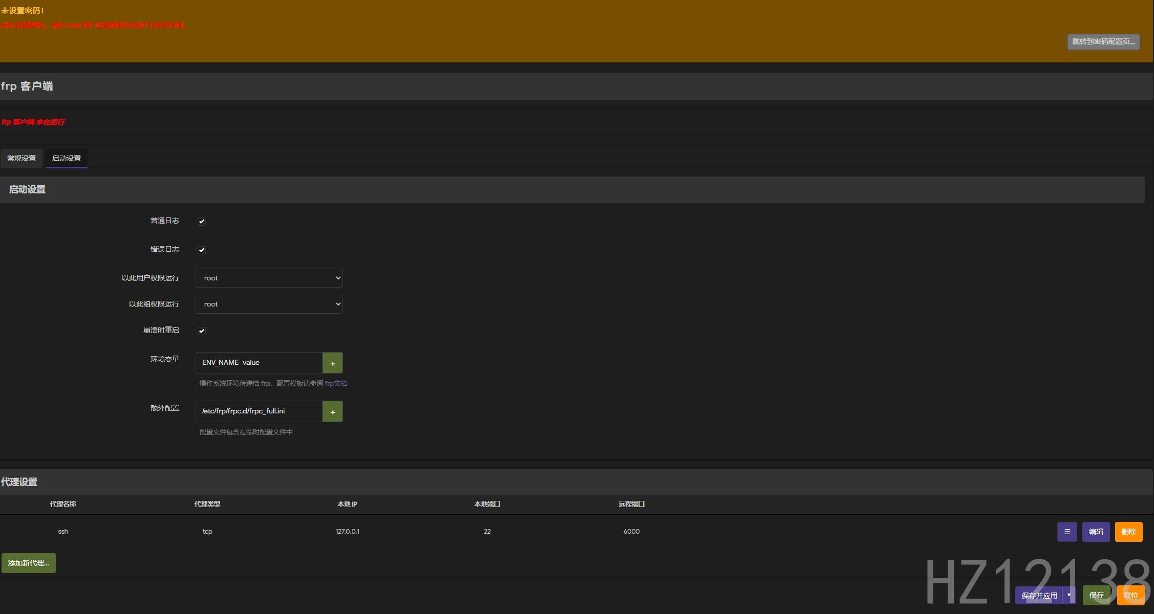

frpc
内网穿透客户端
LUCI->Applications->luci-app-frpc打开即可
具体配置请咨询frp服务提供商
