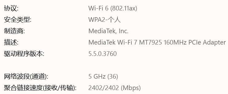

MT7925网卡安装在台式机主板的PCIE接口,电脑系统Win11 24H2,路由器是CMCC RAX3000M,路由器系统OpenWrt,连接的Wifi6,买回来安装后一直都是这速率,有大佬知道这是为什么吗?还是说这是正常现象?

发表于 2025-10-12 04:17 来自手机 | 显示全部楼层
天线没接好吧

发表于 2025-10-12 05:56 来自手机 | 显示全部楼层
大概率天线问题
谢谢这位大佬,把天线接口对调安装后确实恢复到这网卡该有速度,就是不稳定有时候还会回到288/288 (Mbps) ,现在不知道要不要换天线很难受  详情 回复 发表于 2025-10-12 12:09

 楼主| 发表于 2025-10-12 12:05 | 显示全部楼层
非常感谢这位大佬的建议,刚刚把天线接口对调重新安装上后,恢复到了1201/1201 (Mbps),但是就有时候还是会回到288/288 (Mbps),不知道要不要换天线?现在给无线网卡使用的天线名字叫 WiFi6E磁吸底座天线不知道是不是这种天线问题
 楼主| 发表于 2025-10-12 12:09 | 显示全部楼层
我也是这卡,跟AX200用同个天线,同个位置,MT7925是2400M满速协商速率,AX200只有一半不到,也是跟RAX3000M一样的MT7981方案路由器  详情 回复 发表于 2025-10-12 14:11
发表于 2025-10-12 14:11 | 显示全部楼层
MJackerrr3113 发表于 2025-10-12 12:09
谢谢这位大佬,把天线接口对调安装后确实恢复到这网卡该有速度,就是不稳定有时候还会回到288/288  (Mbps ...
发表于 2025-10-12 14:37 来自手机 | 显示全部楼层
驱动问题,换个低版本的试试
