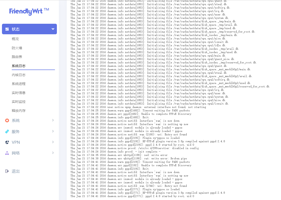

光猫拨号,R2S DHCP可以上网。光猫桥接,R2S拨号失败,测试其他路由器和电脑都可以拨号上网。
问题应该出在R2S的系统上面吧,等友善官方解答。

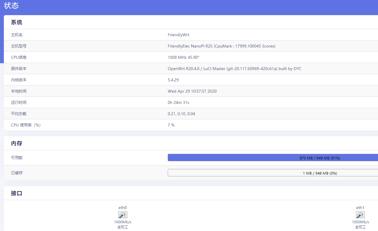

某芝士家4月10号下单的R2S,4月28号终于到货,WAN口改拨号出现问题,尝试过官方和klever1988的固件都有问题,求大神解答~

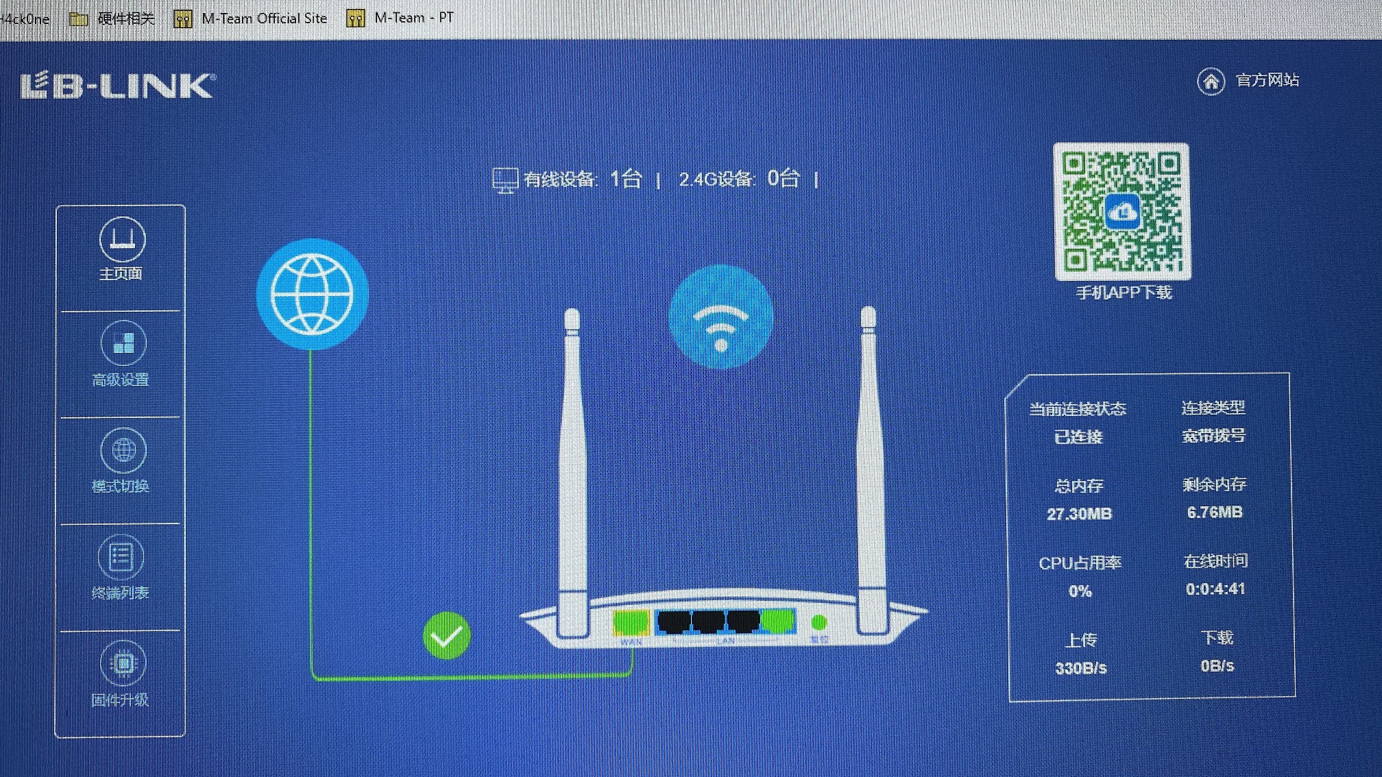

用网件的WRT路由器和LB路由器都可以成功拨号上网。
固件版本:
报错截图:
报错日志文件:

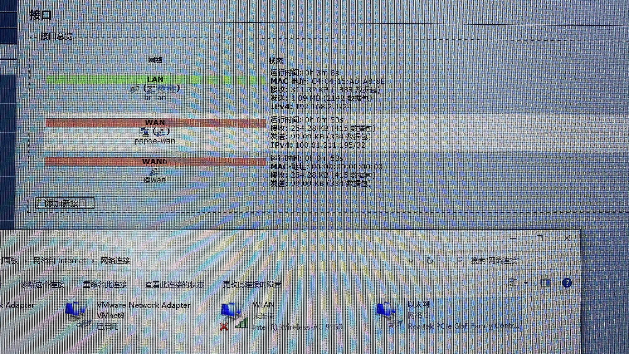

wan口已经获取到公网IP了呀,证明PPPoE拨号正常,感觉现阶段各位大佬的r2s的固件还不是很成熟,各个版本都或多或少会有些兼容、冲突的问题,看看我遇到的类似问题可能有参考:https://www.right.com.cn/forum/thread-4013157-1-1.html
请问是哪里看出WAN口获取到公网IP了???  详情 回复 发表于 2020-4-29 12:03
 楼主| 发表于 2020-4-29 12:03 | 显示全部楼层
hijun 发表于 2020-4-29 11:24
wan口已经获取到公网IP了呀,证明PPPoE拨号正常,感觉现阶段各位大佬的r2s的固件还不是很成熟,各个版本都 ...
wan口的ipv4明显不是内网吧  详情 回复 发表于 2020-4-29 14:26
发表于 2020-4-29 14:26 | 显示全部楼层
wan口的ipv4明显不是内网吧
那不是R2S的图,那是我拿网件路由刷的明月永在openwrt,PPPOE是可以成功拨号。我用R2S不能拨号。  详情 回复 发表于 2020-4-29 14:33
 楼主| 发表于 2020-4-29 14:33 | 显示全部楼层
cloudydog 发表于 2020-4-29 14:26
wan口的ipv4明显不是内网吧

没有接错口,WAN口DHCP协议可以自动获取,切换PPPOE协议无法拨号成功
