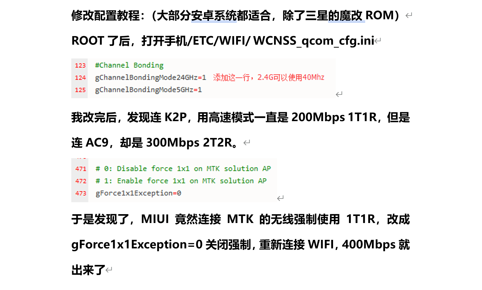

查阅论坛旧贴得知,高通的2.4g wifi探测到MTK时会强行降速1X1,红米的老毛子,还有k2 和K2P的各种固件均有这个问题。
红米的原厂固件2.4g驱动似乎修改了某些参数,所以遇到部分高通wifi手机不会降速。
MIUI的话可以刷开发版开启完全root,不用自己改文件,直接启用面具的wifi bonding就能破除这个限制。有人测了,米6不用面具连padavan 72M,用了300M。

互相埋坑?这也太蛋疼了,我的k20pro连接k2p只有192
你这个速率是正常的,因为手机默认都是20mhz。有问题的手机在于256qam和双天线都失效了。  详情 回复 发表于 2020-5-5 22:50

只有垃圾小米6是这个问题,我mix2s 8se连接7603的2.4的新三,红米,京东云都是144显示。
米8 米9也有这个问题  详情 回复 发表于 2020-5-5 23:26

米8 米9也有这个问题
米8应该是miui 11.0.6以后,也就是更新安卓10后有你说的问题。miui的11.0.4正常协商速率144  详情 回复 发表于 2020-5-6 00:16
144也是1x1只是MCS索引是15,还是20Mhz。  详情 回复 发表于 2020-5-6 11:28
20mhz的事情只能root改40mhz吗?没打算root我还是这样用着吧。。
