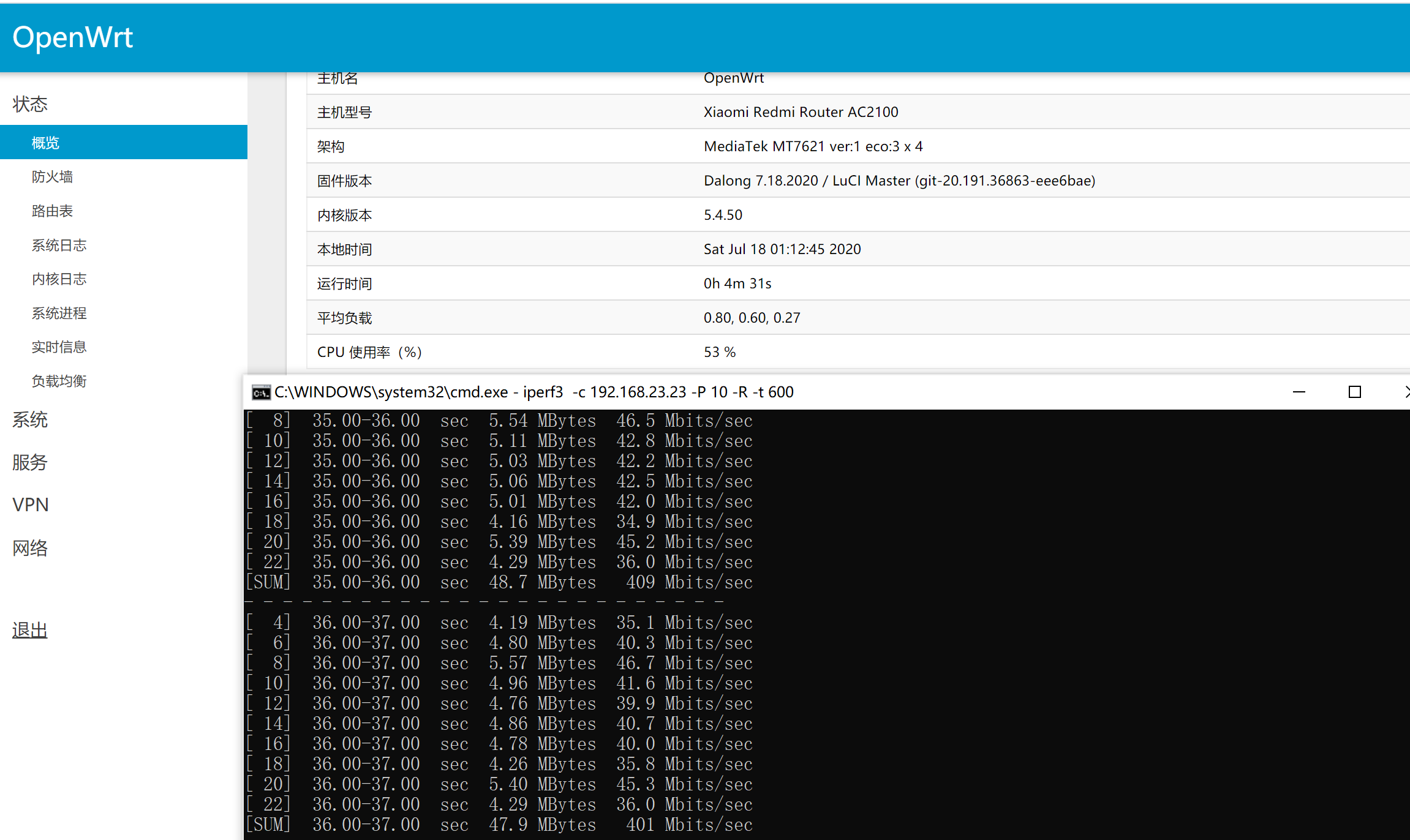

红米80mhz,网卡AX200,测试wan to 5g
老毛子
op开启hwnat(其实对于wifi,开不开没有区别)
如果你用业余测试方式你甚至无法测试出加载硬件NAT和不加载有啥区别,为啥?iper跑流量都是大包也无法筛选一个包都不丢的情况下到底是多少,通用speedtest这个app用的也是iperf的引擎。 MTK的HWNAT启用后官方的指  详情 回复 发表于 2021-2-4 14:09
方便分享一下源码或者imagebuild吗?谢谢! 编译其他路由器用  详情 回复 发表于 2020-7-25 12:24

我只用无线,图里iperf3无线不开hwnat 400m,开了600m,差距还不明显?  详情 回复 发表于 2021-2-4 14:14

我只用无线,图里iperf3无线不开hwnat 400m,开了600m,差距还不明显?我又没测有线,你对我说这个干啥?
