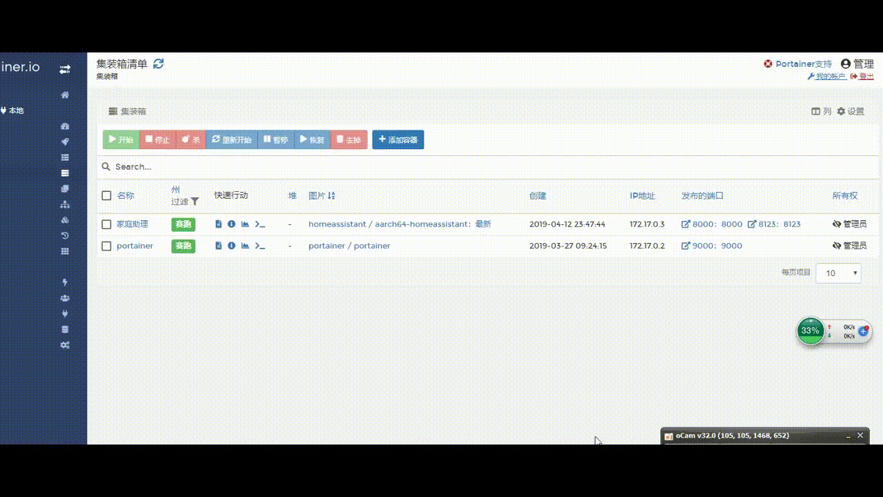

端口添加不会啊  视频链接失效了   能不能整个GIF图片什么的
同问,也是到这一步卡住了  详情 回复 发表于 2019-4-28 19:35

 楼主| 发表于 2019-4-29 20:33 | 显示全部楼层
manbuze126 发表于 2019-4-28 19:35
同问,也是到这一步卡住了图片
中文翻译为谷歌浏览器
操作链接: https://pan.baidu.com/s/1YwxUWIeDxpE3QQg7vfiAWg 提取码: 5uer 复制这段内容后打开百度网盘手机App,操作更方便哦
我也是这么弄得,步骤也对呀,但是最后一步一点更换,然后ip:8123就打不开了,开始是能打开的  详情 回复 发表于 2019-4-30 07:57
非常感谢 我是没找到部署按钮 最后还是直接搜索部署 找到的 眼睛太大居然没看到  详情 回复 发表于 2019-4-29 22:15

发表于 2019-4-30 07:57 | 显示全部楼层
94唯美 发表于 2019-4-29 20:33
中文翻译为谷歌浏览器
操作链接: https://pan.baidu.com/s/1YwxUWIeDxpE3QQg7vfiAWg 提取码: 5uer 复制 ...
建议仔细观察有无错误,如果不能登陆我也没办法。不保证100%成功  详情 回复 发表于 2019-5-4 16:28
