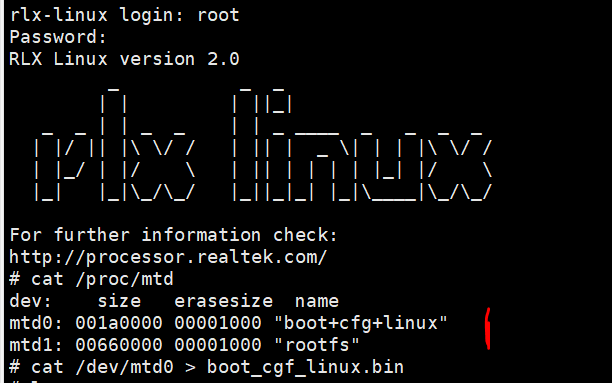

最近在思考路由器固件提取方面的知识,目标是从路由器中导出运行的固件并整合成单个.bin文件。参考网上的材料:https://wenku.baidu.com/view/7de ... 4e767f5bcf8050.html
使用cat备份/dev/mtd* 文件,但是备份出来的文件格式不能被binwalk正确识别......
mtd信息:
发表于 2022-7-18 17:39 | 显示全部楼层
所以这是为什么了?
不知道,备份出来的的文件头有一行#cat /proc/mtd0 ...  详情 回复 发表于 2022-7-18 17:42

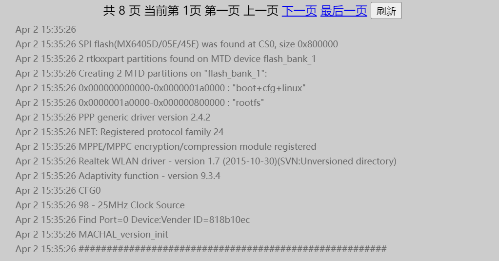

 楼主| 发表于 2022-7-18 17:54 | 显示全部楼层
mtd信息
启动日志
