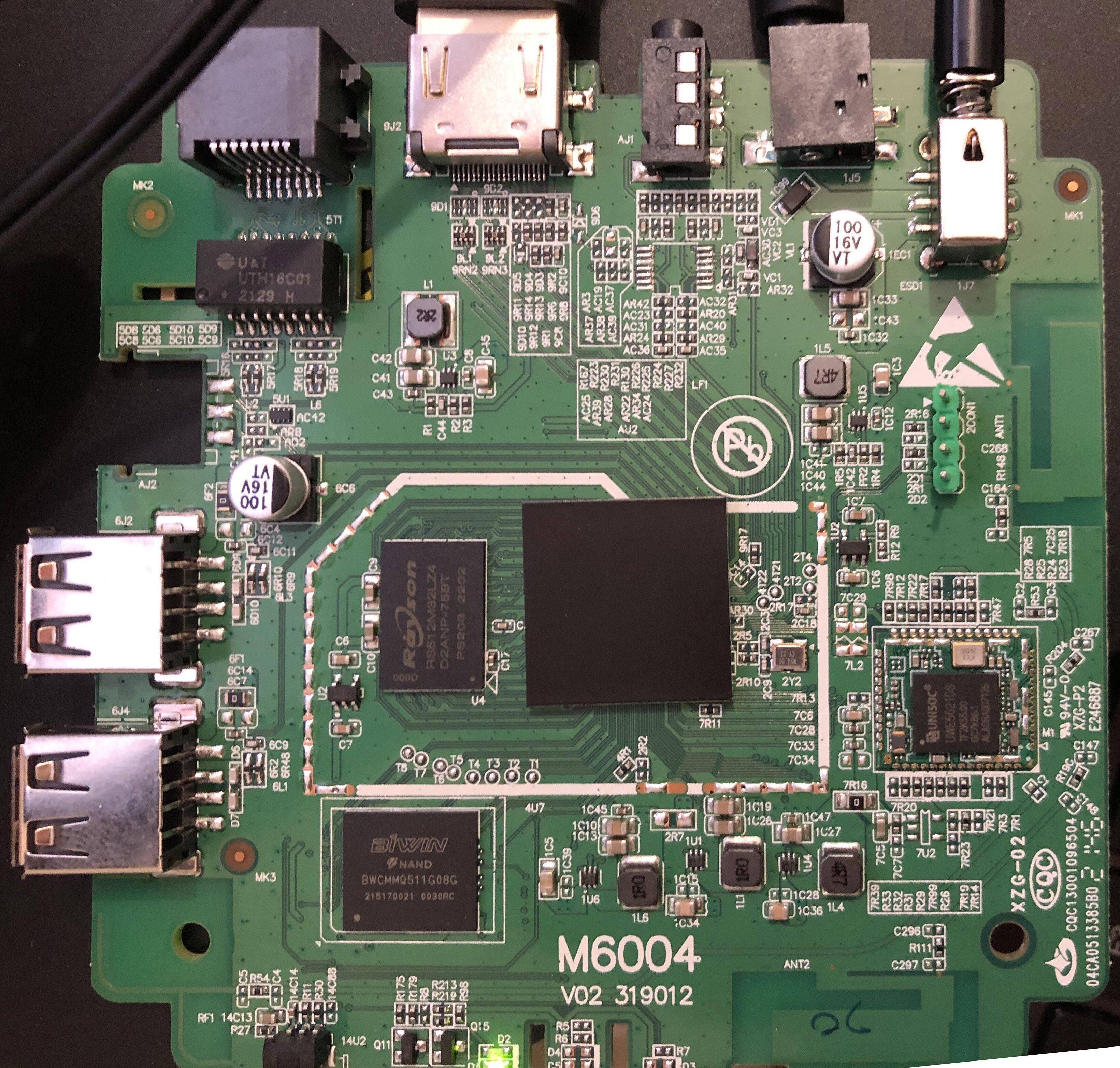

准备工作: 双头数据线一条; 机顶盒一个;
一、运行刷机工具--选择左上角的文件按钮--选择导入烧录包
二.选择你下载好的后缀为.img的文件,然后等待加载
三.烧录包加载完毕,注意:一定要去掉两处勾选:擦除falsh和擦除bootloader;
四.点击开始按钮进行刷机
五.盒子和电脑插入USB双公头线,盒子插上电源线加电,并自动开始安装驱动程序,打开设备管理器,如果不识别需要短接。
六. 驱动安装完成 如果在安装驱动的过程中盒子没有停止在烧录模式,而是继续正常启动了, 请去掉盒子一切连线,再次执行步骤7,无需再次安装驱动
七.设备驱动正常情况下,会自动开始烧录
八.烧录过程中一般情况下也就几分钟
进度条走到100%就说明刷机完毕了,此时 拔掉数据线,刷机完毕!
