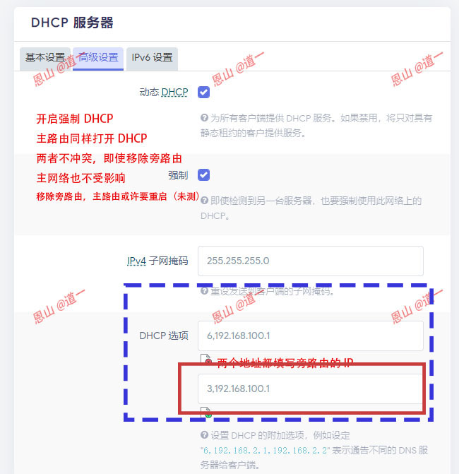

目的就是旁路由挂在主路由下,可以互访,chu海,观影,下载,不能是单臂,可接网口做交换机,无它,放上来纯属做个经验备份,也给折腾党们一个参考
PS:主路由iKuai-IP:192.168.100.254
       旁路由OPenwrt -IP:192.168.100.1
具体的设置看图

补充:假如你的设备是连在旁路由下的,网关得是旁路由的IP地址,也就是图二“DHCP服务器”里的“DHCP选项”3,填旁路由的网关(3是对应了本地连接内IPv4默认网关项);
          反之,设备连接在主路由下的,“DHCP选项”3,填主路由的网关;
两者都有设备的话,只能用折中发方法,旁路由的“DHCP选项”指向主路由,供大多数的设备自动获取使用,在设备少的哪几台或说IP地址方便设置的设备里手动关联到旁路由的IP,如此,问题暂时解决。
