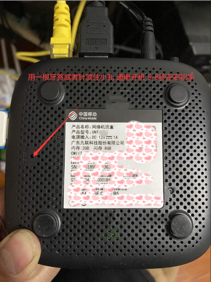

刷机教程:
1、运行刷机工具--选择左上角的文件按钮--选择导入烧录包 ;
2、选择你下载好的后缀为.img的文件,然后等待加载;
3、烧录包加载完毕,注意:要去掉两处勾选:擦除falsh和擦除bootloader;
4、找个牙签之类的,捅住盒子背面小孔里的复位键(位于后壳两个U口之间)【晶晨短接神器也可以】;
5、盒子按下电源开关加电,加电5秒后松开,加电5秒后松开,加电5秒后松开!盒子自动开始刷机;
6、刷机大约耗时约3分钟,有进度条指示,第一次启动会优化系统程序,请耐心等待;
7、烧录过程中一般情况下也就几分钟 进度条走到100%就说明刷机完毕了,此时 拔掉数据线,刷机完毕!
