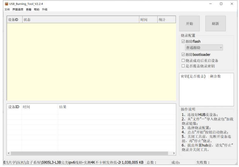

②使用晶晨刷机工具USB_Burning_Tool 2.2 + 刷入【黑马出品】S905L3-L3B通刷完美ipv6线刷-实测4K不卡顿发热低-2024.img 底包。注:!!(右边上两个勾选)
【我使用的是晶晨短接神器:①电脑打开USB_Burning_Tool工具,导入底包,右边上两个勾选。②电脑插入双工头USB线 ③电视盒子插入短接神器(没有神器的自己百度找短接点)并插入USB。④USB_Burning_Tool工具显示”连接成功”点击开始(没显示重新插拔)我这没接电源线。】

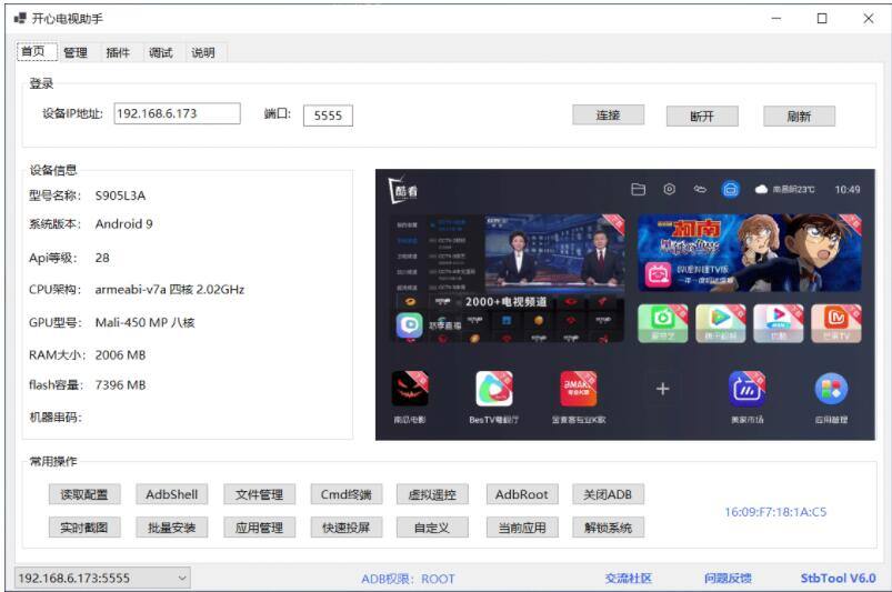

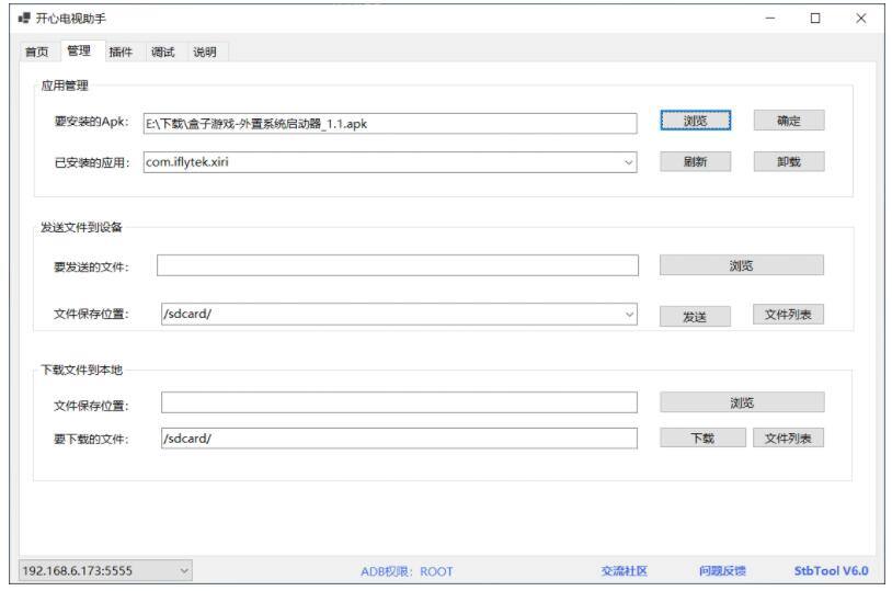

③刷入底包成功后,接上电源、网线、HDMI线开机。开机后查看ip地址(或者进路由器后台查看),电脑打开:开心电视助手:YesStbTool-V6。输入对应ip地址端口默认:5555。连接成功后安装“外置启动器”apk文件。
④安装外置启动器成功后,插入U盘/TF卡。电视上打开外置启动器,选择确定重启。然后等待系统开机,开机后会卡第一屏然后黑屏。屏幕显示无信号。这是正常的。因为E900V22D就是没有hdmi显示。
