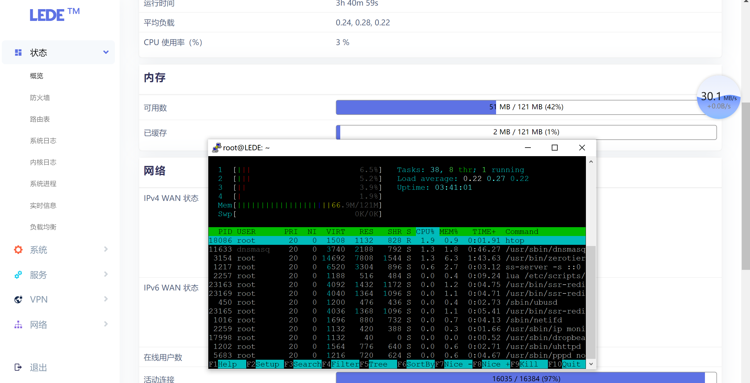

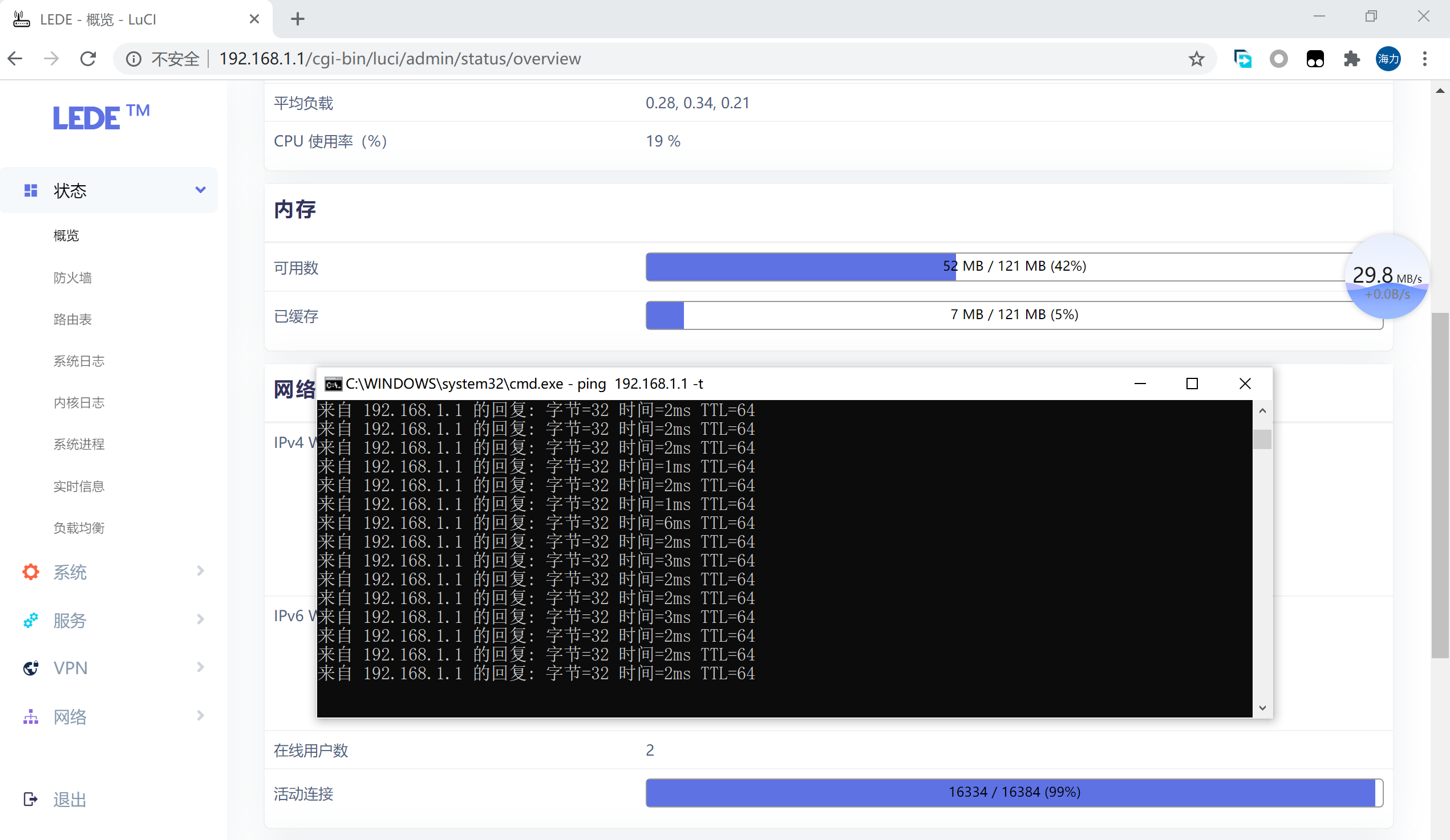

最近宽带提了下速,测了下MTK 4.4内核的SDK,对比看来4.4内核下HWNAT的UDP处理比老毛子表现要好。
这是有线跑迅雷,1W6连接数+250M的带宽
5G跑迅雷,同样跑满1W6连接数+250M的带宽
