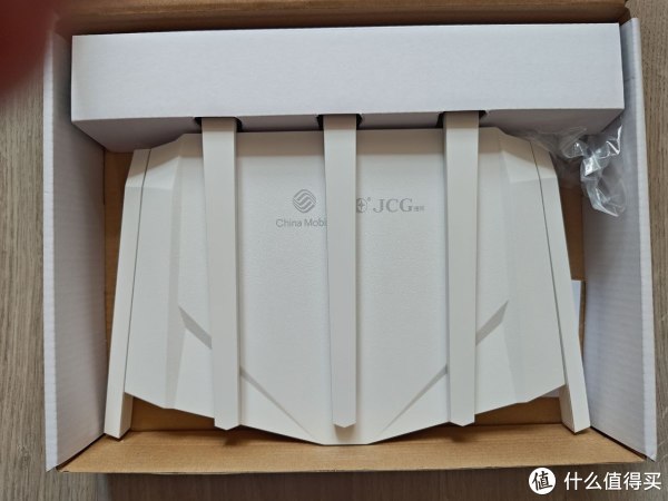

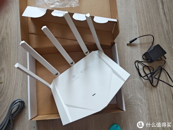

​外观符合百元价位
​电源,网线标配

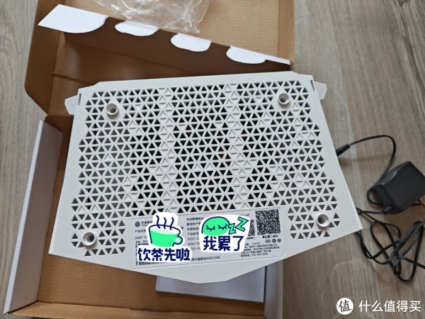

​散热可以

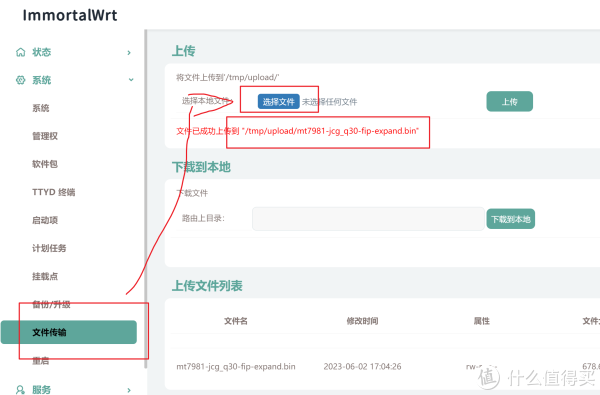

接下来刷uboot,如图,进入文件传输,点击选择文件,上传:文件2,也就是mt7981开头的文件。上传成功后看见上图的提示,注意文件路径。
​终端操作
下面刷uboot,运行下列代码:
echo '61f32e22b05c6a3d6f81cdbefd2e0451552f2d9f7f189290214283cb1d3a7793  /tmp/upload/mt7981-jcg_q30-fip-expand.bin' | sha256sum -c - || exit 1
这一步的目的是验证上传的uboot文件的md5,防止出错后变砖。胆大的可以跳过。继续下面:
mtd write /tmp/upload/mt7981-jcg_q30-fip-expand.bin FIP
成功后,如上图,就完事了。

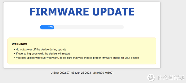

断电,按住路由器的reset按钮(电源插口旁边的),通电,3秒钟以上,就可以进入uboot了。(手动修改有线网口ip地址为192.168.1.1)
​uboot
这时候,可以刷入第三个文件,是最新最新编译的含大雕源码的固件。这个不一定用我提供的这个,你自己可以去网上找自己喜欢的。
教程结束。撒花儿。。。。。。
